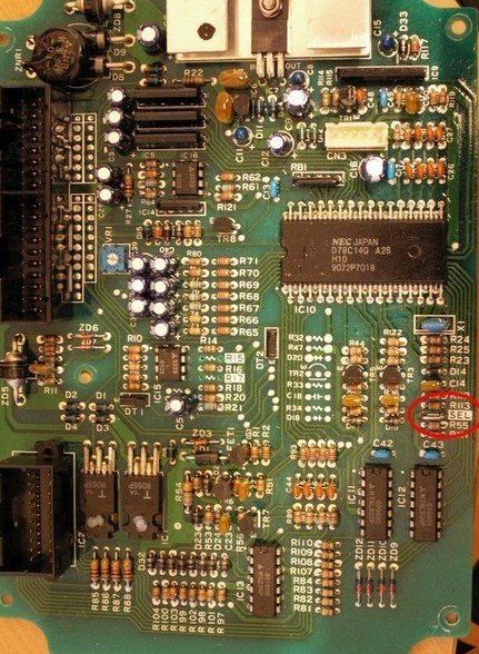

Našel sem si na zahraničních forech pěkné obrázky k tomu, co je třeba udělat pro převod stupnu do celsia.. Napájet tam rezistor není problém, všude píšou jak je to lehké, jak je to hned ale nikde sem nenašel jakej rezistor? Nerad bych tam dal spatnej odpor a odkouril si tim celou jednotku od klimy.. dělal to zde někdo? Víte jakou hodnotu bych tam měl napájet? :)

Tady se to řeší,na desce je propojka označená jako SEL,když tam je ,ukazuje v F,když se odstraní ukazuje v C.Tak to vyzkoušej a dej vědět.
http://www.3si.org/forum/f120/how-chang ... ndex3.html

No to sem právě našel akorát s tím, že já tam u SEL nemám nic a musím tam ten odpor napájet, abych měl C :) Nikde tam ale nepíšou co tam ty kluci napájeli.. :(

Ahoj, píšou propojka tedy kus drátku.... v odkazu je to pak vidět lépe

Jo tak asi to je obráceně než jsem psal s propojkou C bez F

no to sem se prave bal tam napajet jen kus dratku, kdyz sou vsude ty rezistory, prepokladal sem ze tam ma taky nakej bejt :-D

Taky mam ten slozitejsi pripad, bude se muset pajet :)
To nebude jen propojovaci dratek.
Pomohlo by, kdyby se nasel nekdo, kdo tam odpor ma a rekl jake ma barevne oznaceni... to ale asi chcu moc, co? :lol:

Já nevim co furt máte s těma odporama.Dyť ta propojka je i na desce naznačená SEL znamená selektor -volič.Když se podíváš na desku na pájecí body kde nic není tak vidíš i co tam má být ,buď je tam symbol kondíku a nebo odporu a tady je prostě propojka.Někdo to musí vyzkoušet jako první :clap:
