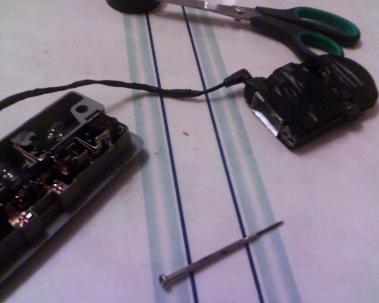

Tak jsem to zmaknul, nebudu radsi podrobne popisovat jak, kdyby to cetli ti nepravi, ale jsem hrdy sam na sebe. :idea: Antiradar jsem "vybastlil" z jeho plastoveho obalu, natahl od nej jen draty napajeni, hodne tak zhubnul a zaizoloval...no a pak jsem jej nabastlil neviditelne na auto pod tapecirunk a napojil jej na jeden originalni spinac abych jej mohl pri jizde nenapadne zapnout, nebo vypnout. Rekl bych, ze by to nenasli ani v servise Mitsubishi... :!: fotka je v priloze. Antiradaru jsem zacal pracovne rikat MUMIE (je zafacovana podobnym zpusobem izolackou).
Musel jsem asi dvakrat zvysovat hlasitost, protoze uz zaizolovany pipak nebyl slysitelny, no a pak nabastleny v aute uz vubec ne...a diody taky nejsou videt, upozornuje to jen akusticky.
Hned jsem to i odskousel, chyta vlny uplne stejne jako kdyz byl viditelny na prisavkach na okne...akorat mi nepojede na laser....no ale to doresim laserovou rusickou pozdeji, az nejakou sezenu. Nebudu se s nima parat. :P
