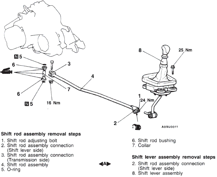

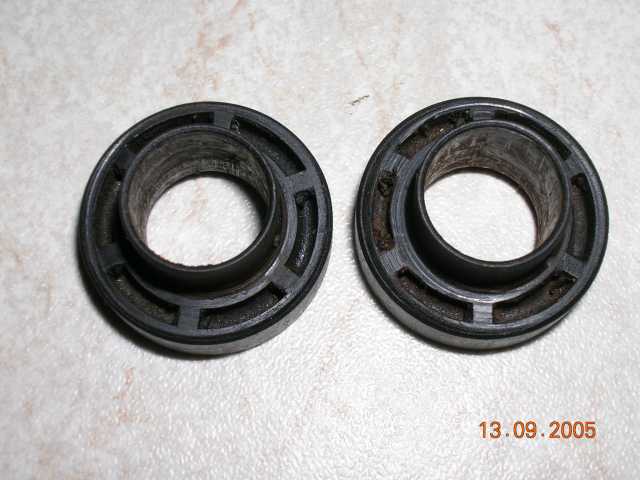

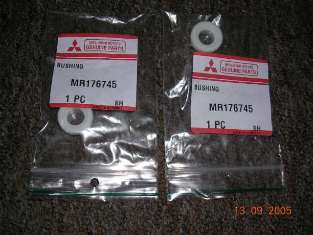

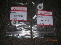

Ahoj, mám Carismu 1.6GLX r.v.98. Neměl jsem problém se zpátečkou, ale občas 3 místo 5, 1 šla špatně zařadit a řadicí páka měla celkově vůli do stran. Největší vůli jsem zjistil na řadicí tyči na konci u převodovky, jsou tam taková silonová pouzdra (6), které byly vyběhané (najeto cca 138 000 km). Nová pouzdra mě stála neuvěřitelných 2x18Kč a v Mitsubishi zastoupení je měli skladem (obj.č. MR176745, baleno po 1ks). Výměna jednoduchá, povolit průchozí šroub, vystrčit jde myslím při zařazené 5. Gumové O-kroužky (5) jsem nechal původní - nic jim nebylo. Po výměně vůle do stran zmizela, řazení dopředu-dozadu šlo trochu ztuha, ale časem se to zaběhlo. Oprava za málo peněz i práce, jenom to chce zalézt pod auto. Ale může to být i v něčem jiném, podobná pouzdra (možná stejná) jsou prý i u řadicí páky (tam jsem ale žádný problém neměl), nebo špatně seřízená tyč řazení, doraz u řadicí páky... Ale spíš bych to viděl na vůli v řazení někde mezi ř.p. a převodovkou.
