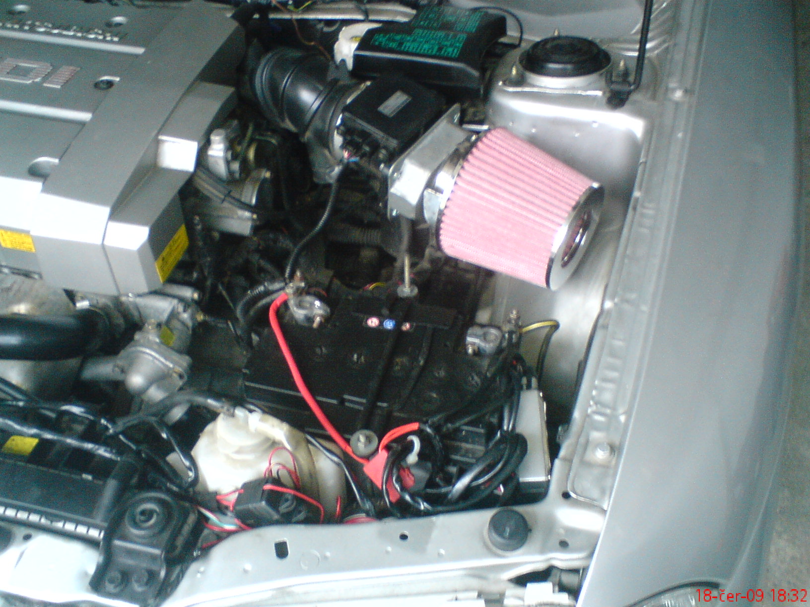

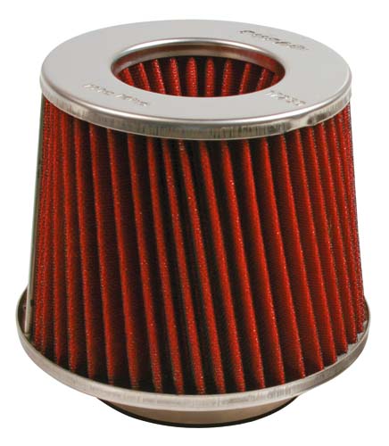

Zdravim, mam otazlu ohladom univerzalneho sportoveho vzduchoveho filtra.... co hovorite na neznackove? nasiel som konicky s cenou 23 Eur, ked si vezmem, ze seriovy ,,papierovy" ma stoji okolo 13 Eur(a vidite ako casto sa ma menit?), taak uvazujem ze si hodim do auta tento http://www.auto-moto-shop.sk/1/index.ph ... akc=detail
Chcel by som ho dat aj koli cene, a aj som tu cital ze sa to na GDI moze pozitivne na spotrebe, aj na zivoitnost motora a aj zmenu zvuku motora, nech ma motor krajsi zvuk ... :oops:
Budem musiet vyhodit seriovy box, na filter. Chcel by som aj od narazniku, natiahnut hadicu aby bol priamy privod vzduchu na filter, mozem dat tu hadicu rovno do narazniku? (na priamy napor vszuchu?) nemoze to robit neplechu, co ja viem ze napriklad, ze bude privadzat aj vodu na filter, alebo nieco take? ..... taktiez uvazujem aj nad hlinikovym plechom oddelit od motoru, aby nesiel teply vzduch k filtru
Chel by som to urobit, takto, ako som to nasiel na CZ fore, ako si to urobil Dejve , akurat chcem este hadicu potiahnut poza baterku, aby som mal privod vzduchu na filter :lol:

Můj názor je zcela jednoznačný: Když bavlnu, tak jedině od K/N a výhradně do boxu :!:

a smiem vediet aj preco mas tento nazor?

Viz můj příspěvek z čtv zář 24, 2009 10:31 am o něco výše.
