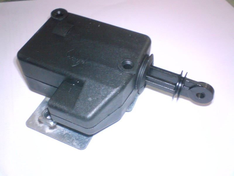

Tak mierny pokrok - dnes som po fajronte zatiahol auto do skladu u nás v práci a vyoperoval som (doslova) motorček centrálu a vyskúšal som ho napriamo na baterke. A funguje. Takže zrada je niekde v kábloch. Čo je asi ešte horšie ako keby bol kaput motorček - ten by som si zohnal druhý, vymenil a hotovo. Ale takto ma čaká pátranie. Najpravdepodobnejšie (a asi najjednoduchšie na opravenie) by to bolo v prechodke zo strechy do piatych dverí...
motorcek_centralu_kufor.jpg [ 57.56 KiB | Zobrazeno 8541 krát ]

Radšej neskoro ako nikdy - takže bolo to v tých kábloch v prechodke, myslím, že dva alebo tri som musel precínovať...
