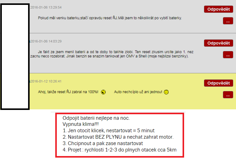

Ok možná je to ignorantství, podle mě spíš zvědavost. Možná vím kulový, proto se ptám. Radu jsem už dostal, to uznávám. Ale když mi někdo řekne: "Uvař svíčkovou." Taky se nejdřív zeptám, jak na to, co se tam dává a proč. A když mi doma neteče teplá voda, taky nejdu po uzávěru vody, ale hledám příčinu u kotle. Hlavně v klidu, a neboj už nebudu otravovat :wink: Toť vše, ozvu se jak jsem dopadl.

Preto, lebo pred odpojenim akumulátora to fungovalo, což jsem psal už asi dvakrát. A to je to co je mi divný a proto jsem chtěl vysvětlení, jak je to možné. Auto jelo normálně, mírně škubalo při lehké noze (přepínání směsi), spotřeba stejná jak u tebe (podle toho co tu máš uvedeno 7,9 l/100km). A vím, bylo to blbý přirovnání. :smile:

A pro doplnění a pro Mitsiho, ten "fígl" se mi taky zdá divný ale pokud pomohl...... proč ne. Zkusím a dám vědět.

Snad jen abyste s bráchou věděli, že o tom nevíte ale zhola nic:
- Škrticí klapka se průběžně zasírá provozem, primárně kvůli EGR, druhotně odvětráním klikové skříně do sání.
- Jelikož úsady v traktu sání jsou v případě technologie GDI kvůli vysokému podílu EGR, navíc v kombinaci s přímým vstřikováním a zejména prací motoru s chudou směsí, extrémní co do množství i houževnatosti ulpívání na kovových površích, je nanejvýš vhodné klapku, přesněji difuzor kolem ní, čistit každých 15 tis. km.
- Pokud se to dělá pravidelně, stačí ji prostříknout (za běhu motoru) k tomu určeným sprejem. Pokud se to pravidelně nedělá, obvykle nastane problém po odpojení akumulátoru a musí nastoupit tvrdá práce s mechanickým vyčištěním, nejlépe po demontáži celého tělesa klapky z motoru. No a při naprostém zanedbávání této údržby dojde k poškození servomotoru na klapce (nejčastěji se odlepí magnet/y, který/které sice lze přilepit zpět, ovšem to jen v případě, že se nerozlomí, neboť jinak se to musí vyměnit celé), poněvadž servomotor již nedokáže řádně ovládat zcela zatuhlou klapku.
- Každé odpojení akumulátoru má za následek třeba i jen částečné vymazání původních hodnot základního nastavení klapky z ŘJ motoru. Aby si ŘJ mohla znovu načíst její základní nastavení, musí být ta dokonale čistá (tedy logicky i difuzor kolem ní) a volně pohyblivá. Základním nastavením je přitom "úplně zavřeno". Pokud jsou klapka a difuzor špinavé, ŘJ si načte špatné hodnoty, jelikož se klapka zcela nedovře. ŘJ tak dostane přes snímač její polohy mylnou informaci o tom, jak vypadá "úplně zavřeno". Od toho se pak odvíjejí všemožné problémy (nejen) s volnoběhem.
- Co se týče "správného resetu ŘJ", samozřejmě vždy po důkladném vyčištění klapky a difuzoru :!: , jde jen o to dostat z elektrolytických kondenzátorů v ŘJ náboj, aby přestaly udržovat dočasné paměti, kterých jinak ŘJ běžně využívá pro jízdu bez ohledu na stav špinavosti klapky (ostatně právě proto se problémy v praxi projeví až po odpojení aku). To lze zařídit několika způsoby, netřeba však přitom vymýšlet píč.viny, páchat harakiri anebo si hrát na kouzelníka, jenž zná nějaký tajuplný postup. Zda je přitom spínač kompresoru klimy na přístrojovce zapnutý či vypnutý, je zcela irelevantní.
- Startuje se vždy, skutečně úplně vždy, bez použití pedálu plynu!
- Po resetu ŘJ není třeba žádných dalších speciálních postupů, jako třeba nechat napřed ohřát, pak to prohnat do maxima apod. Jen je nutno počítat s tím, že ŘJ si musí načíst celou škálu nových údajů a ty nějak vtěsnat do matrice naprogramovaných datových map, podle kterých řídí chod motoru. Obvykle to trvá cca tři cykly studený start - jízda - vychladnutí.
Závěr:
Pokud nemáš v palici piliny, pochopils, neboť všechny vstupní informace pro ono pochopení jsem ti vypsal. A pokud ne, jdi se rovnou picnout, protože se s tím fakt nedá nic dělat!

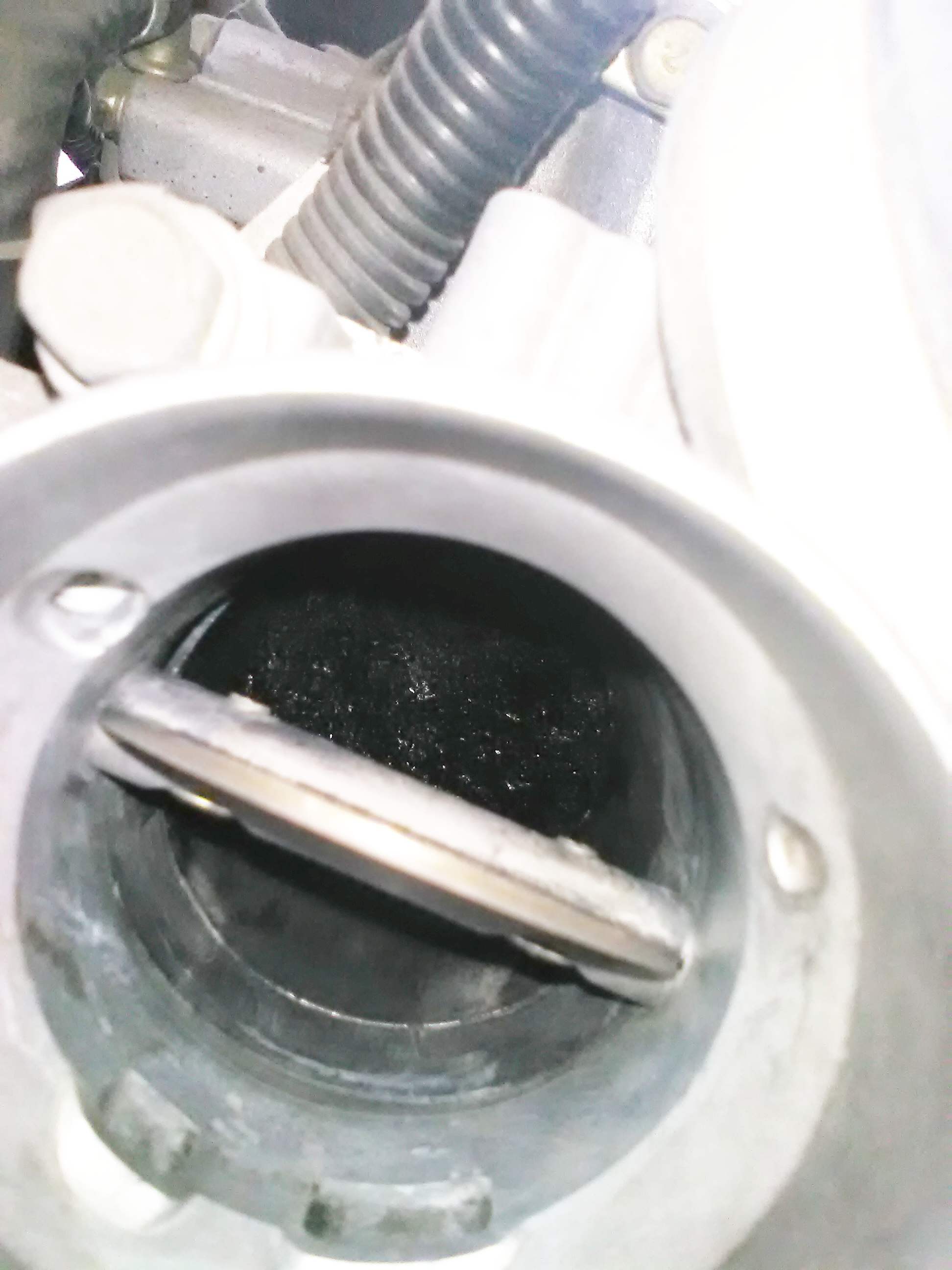

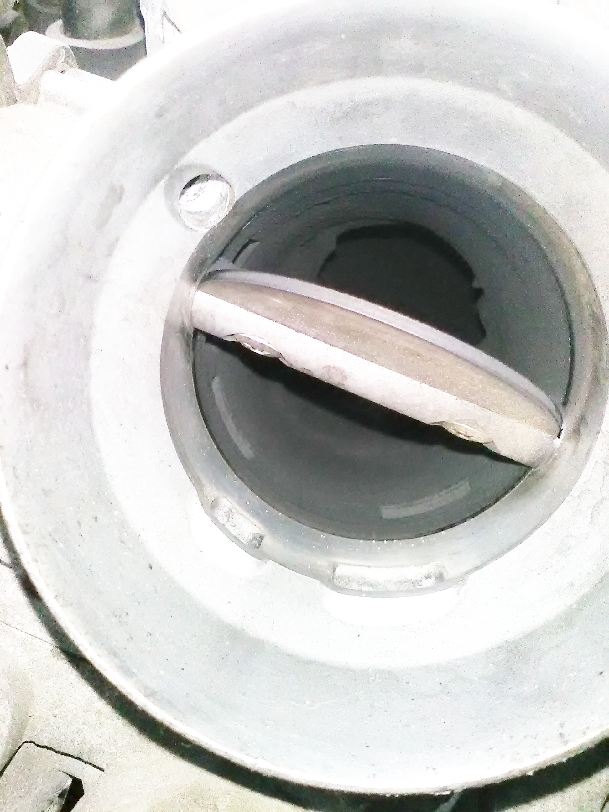

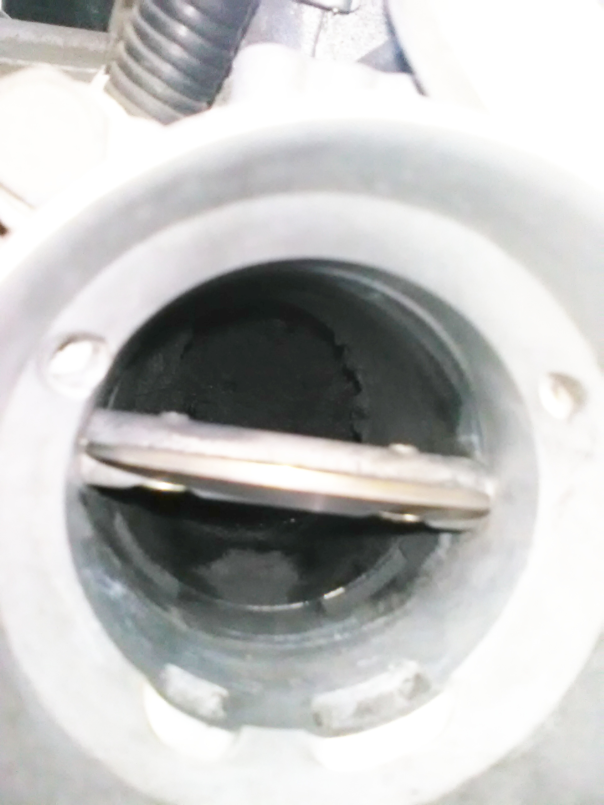

Ahoj. Tak jsem koupil sprej, prostříkal klapku (pouze zepředu, bez demontáže) a provedl reset. Zatím volnoběh v pohodě a hlavně nechcípá :pray: O:-) :clap: Ale co jsem tak viděl, časem to bude chtít určitě sundat a vyčistit pořádně. Popravdě mi nepřišlo, že by ten sprej něco odstranil, ale asi trochu jo. Přikládám foto (nic moc, ale lépe to foťák nevzal). Nevím, jaký je rozdíl v účinosti. Chtěl jsem koupit ten od LIQUI MOLY (nejblíž u nás asi za 400,-), ale neměli ho skladem, tak jsem vzal od ZOLLEXu (asi za 160,-)...... Ještě bych prosil o radu, kde sehnat těsnění pod škrtící klapku? Na netu nemůžu najít, tak jestli má někdo tip... Děkuji za všechny předchozí i budoucí rady :wink:

No tak na henten bordel je sprej ako zubná pasta na deravý zub... Demontuj to a riadne vyčisti, veď cez to ani motor nemôže poriadne dýchať! Ak nezoženieš tesnenie kúp si papier na tesnenia a vystrihni podľa starého, ja som moje tiež poškodil pri demontáži (aj keď už nebolo v najlepšom stave).

Jinak podle fotek usuzuji, že ten motor už fakt nedýchá, ovšem hlavně na vstupech sacích kanálů do spalovacích prostorů. Jinak řečeno, zasloužil by si sundat hlavu, vyndat sací ventily a vše důkladně manuálně očistit. Dokonce odhaduji, že hodina dvanáctá již odbyla...
