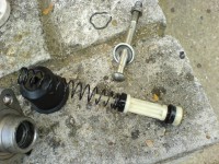

Asi myslel tenhle,jak se ti podařilo vyměnit tu zadní gumičku?Mě to nešlo.

ano presne to tam mam aj ja no a islo mi to dost nasilu pomastil som ju a isla smerom od pruziny samozrejme ... silou :wink: primerane
od akej firmi mas opravnu sadu? ja som nemal z coho vyberat/do M som nevolal/ a tak FRENKIT ale nedoporucujem ...
