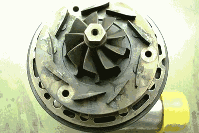

Dneska se pouzivajiu civilnich vozu dva systemy:
- biturbo, tzn. male turbo (kdy i male mnozstvi plynu v nem dokaze vyvinout dostatecny tlak) a pri zvetseni mnozstvi plynu se prepne na vetsi turbo, tohle napr. u motoru vyvinutych spolecne BMW a PSA (souvisi to z dnesnim modernim downsizingem, tedy snizovanim objemu a spotreby pri zachovani vykonu), napr. jednasestka ma v pohode 220 koni a 300Nm uz od 1800ot/min a jednactyrka 163 koni a 250N/m!
- VTG, Turbodmychadlo, kde se nataceji lopatky (bud jako plachty u plachetnice :-) , nebo jako na mem animovanem obrazku jen obtokovy kanal, ktery usmernuje plyny)
U zavodnich vozu WRC (Evo, STI apod.) systemu bang bang, anti-lag apod.

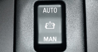

musim sa pochvalit :oops: to s tymi nahonmi na tieto veci mi boli jasne :D no a chcem sa teba - mozeme si tykat - ako majitela Eva opytat na "vodnu sprchu intercooleru" ako to funguje trosku detailnejsie ak sa da...
 Předmět příspěvku: Re: "turbo"
PříspěvekNapsal: 26 červen 2008 21:54
Samozrejme, tykani rad prijimam, nemyslim si, ze kdyz mam Evo jsem neco vic...a samozrejme zdaleka nevim vsechno a vzdycky se rad taky poucim.
K te sprse I/C: u Eva to funguje tak, ze Intercooler ma pred sebou dole na liste 3 velmi silne ostrikovace (jeden vpravo, jeden vlevo a jeden uprostred), ktere kdyz strikaji, tak rozprasuji vodni mlhu na cely I/C. Ovladani je rizeno ECU, je na to cely program a da se to preprogramovavat v ECU Flashi. V zakladu je to ovladano knoflikem (I/C Water Spray) u rucni brzdy, ktery ma 3 polohy: O-vypnuto, MAN - rucne zapnuto (musi se drzet, nebo zmacknout a 5s strika, nebo dokud se knoflik nepusti, napr. pred sprintem v horkem letnim pocasi je dobre I/C postrikat :-) a poloha AUTO (full automaticke ovladani), rozsviti zeleny symbol na pristrojove desce a to znamena, ze pri plnem plynu, nebo nad treba 5000ot/min (podle prednastavenych map v ECU) zacne strikat sam od sebe, a to bud v pulzech (treba 5s strika, 10 sekund nestrika), apod.
Ale nadobka se samozrejme rychle vyprazdnuje, je tam asi 2.5 litru vody, ja tam pridavam jeste okenu, ta zaroven I/C i trochu myje od tech prilepenych much a zustava tak pruchozi. Je to hezka frajerinka, ale prakticky vyznam v normalnim provozu to moc nema. Ale pred sprintem je to trochu jako v bojovem vrtulniku, jednim knoflikem nastavis diferencialy podle povrchu, druhym knoflikem ostriknes I/C, tretim nastavis spravne mapy v ECU, ctvrtym zapnes Anti-Lag (plameny z vyfucku)....programujes to proste jako Boeing pred startem...
