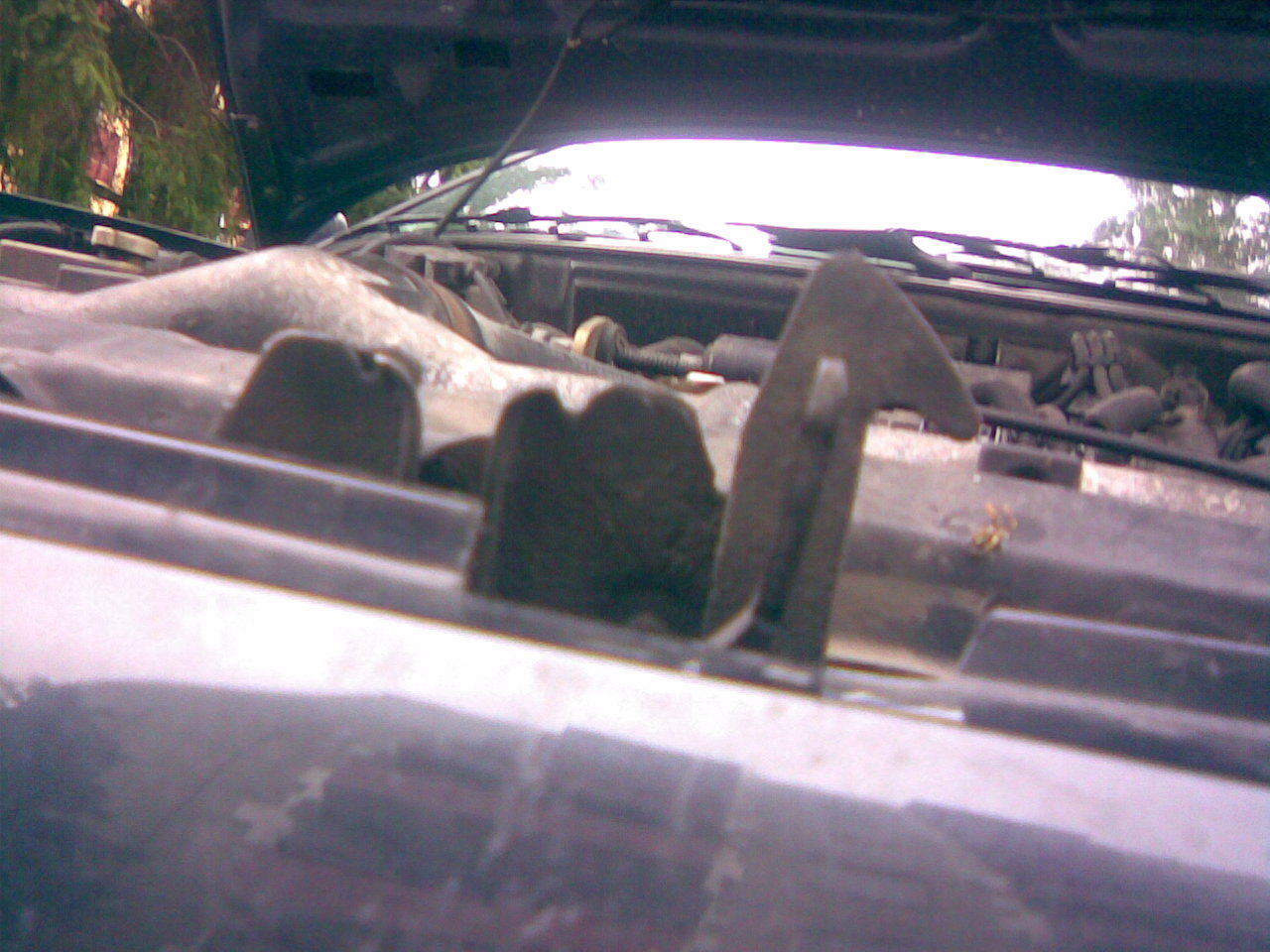

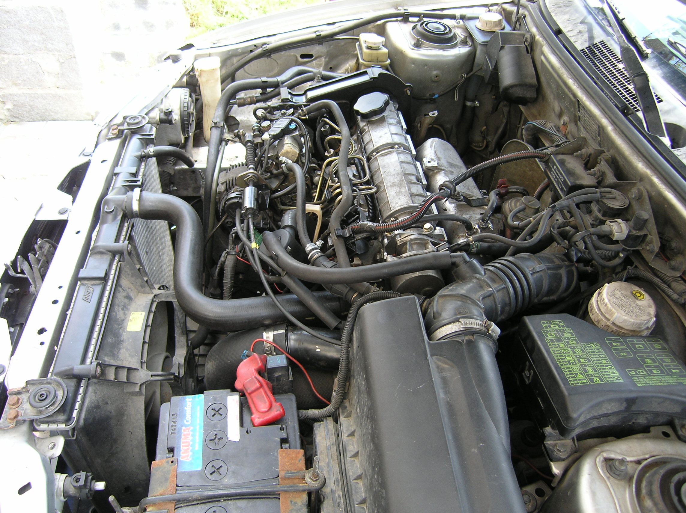

tu su tie foto
z tohto pohladu by maly byt tie dva "kopce" na tom mechanizme priblizne v rovine s prednou maskou a chladicom
nieco tam musi byt cudzie inak by to sadlo predsa ..... :evil: :evil: :evil: trosku ma to serie :evil: :evil: :evil: :evil: :evil: :evil: :evil: :evil: :evil: :evil: :evil: :evil:

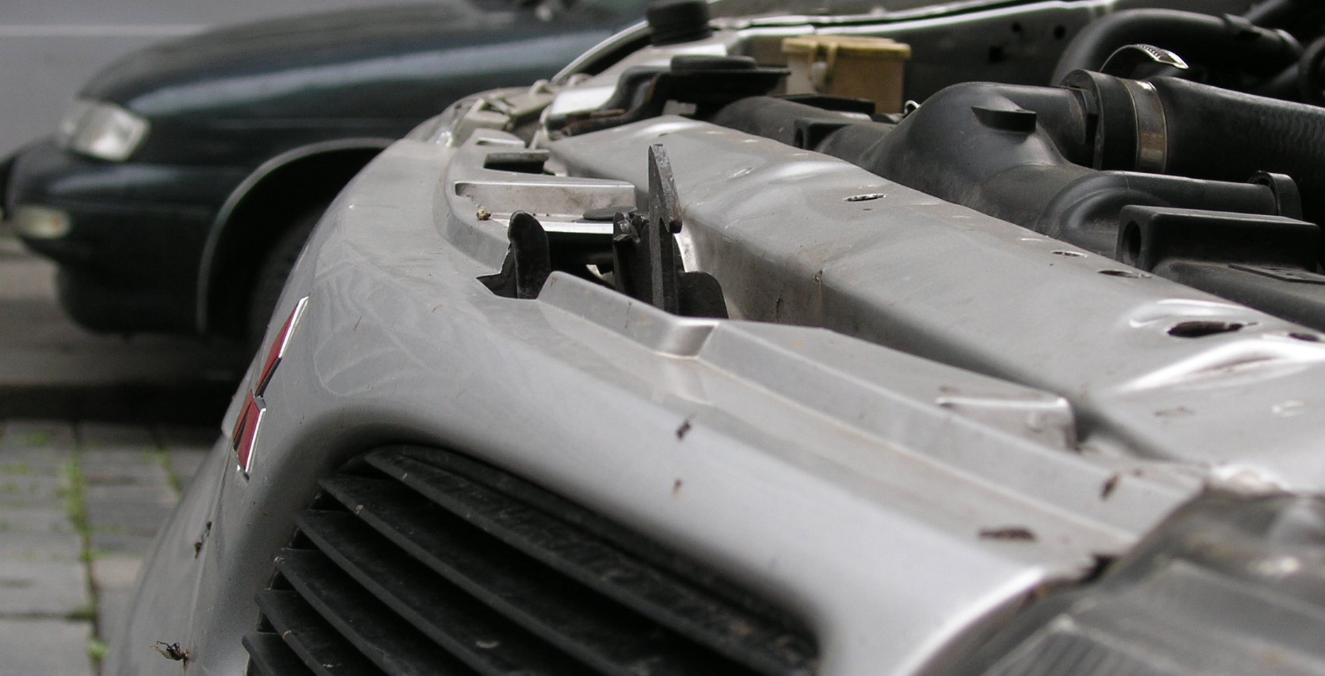

To mas opravdu nejak podivne vysoko. Nasel jsem jednu starsi fotku, kdyz jsem si fotil motor, ten zamek je tam trochu videt.

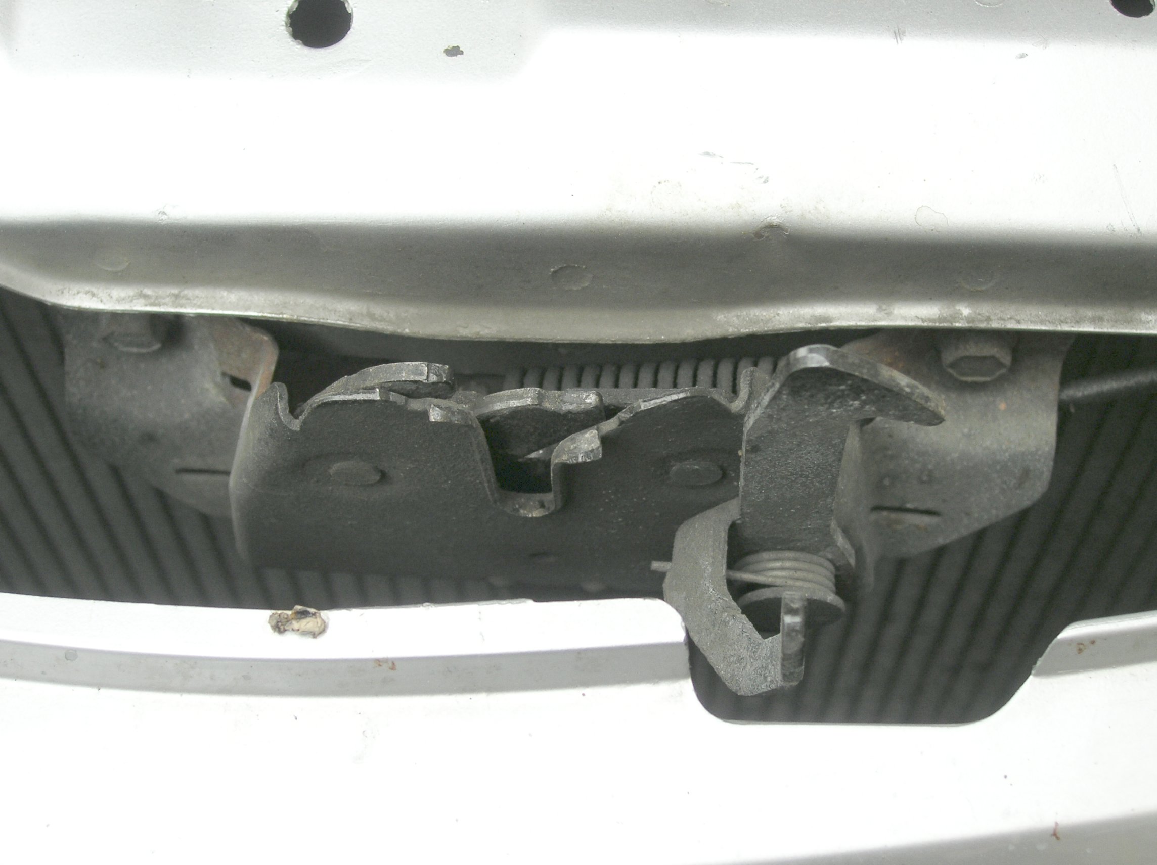

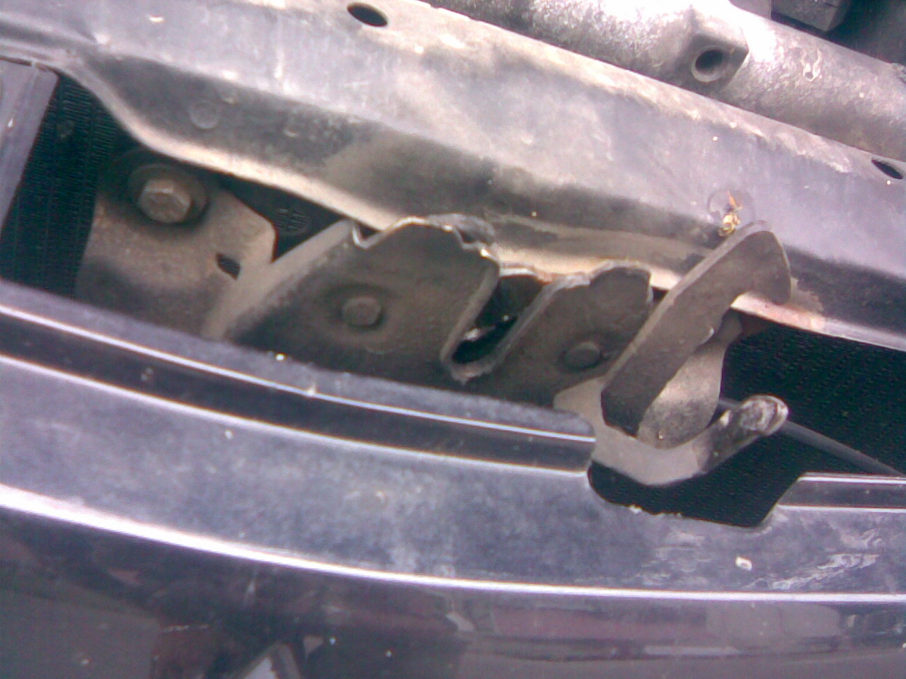

no tak som pomeral ten moj namontovany mechanizmus a ten co mam nachystany z 1,6ky, co som si zohnal z jednej buracky a .... su take iste aspon tak vyzeraju ....

P6139756.jpg [ 329.38 KiB | Zobrazeno 7584 krát ]
P6139755.jpg [ 204.3 KiB | Zobrazeno 7586 krát ]

Podla tych fotiek ti to tam zjavne nepasuje. Odmontovat masku, navrtat nove diery a posunut zamok nizsie. Alebo nova maska aj so zamkom, ale taka co tam bude pasovat :)
