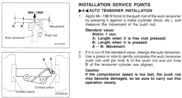

kozacek píše:
Někdo mne upozornil, že by se s výměnou rozvodů mělo měnit "hydraulické napínátko" řemene.
O kterém se zde naoplátku nikdo nezmiňuje.
Mitsi určite odpovie podľa svojich skúseností, ja dám len dielenskú príručku:
gdi.jpg [ 55.09 KiB | Zobrazeno 13857 krát ]
Takže vysúšať a meniť, len ak treba...

Pokud jde o ten hydraulický napínák (no, on je to spíše tlumič či kompenzátor měnící se délky řemene v souvislosti s tepelnou roztažností), ne každý motor Mitsubishi je jím osazen (GDI ho ale všechny mají). Názory na jeho preventivní výměnu se liší: jeden z mých osvědčených servisů tvrdí, že ho mění ze zásady vždy, protože si nemůže dovolit žádné následné problémy, druhý ho mění dle konkrétního posouzení jeho stavu, přičemž rozhodujícím vodítkem je únik oleje. Na Galantu 2,5 V6 jsem ho při 178 tis. km nechal původní, ale na SW 2,4 GDI se ho při 230 tis. km chystám raději vyměnit.
