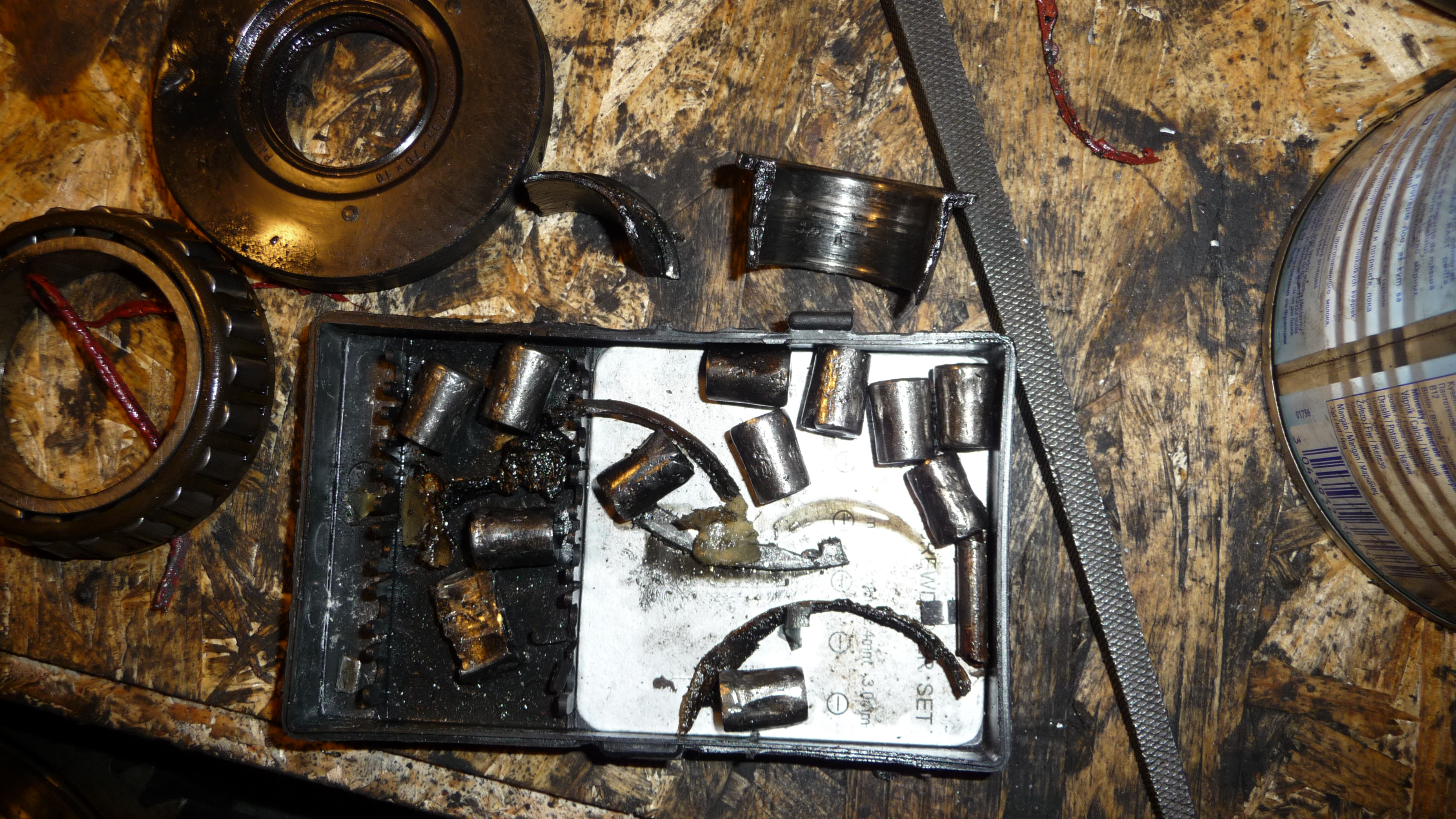

mitsi tak s tym vypadanym loziskom si mal pravdu, zdeformovany vnutorny kruzok povylamovane zuby ... :???: :?:

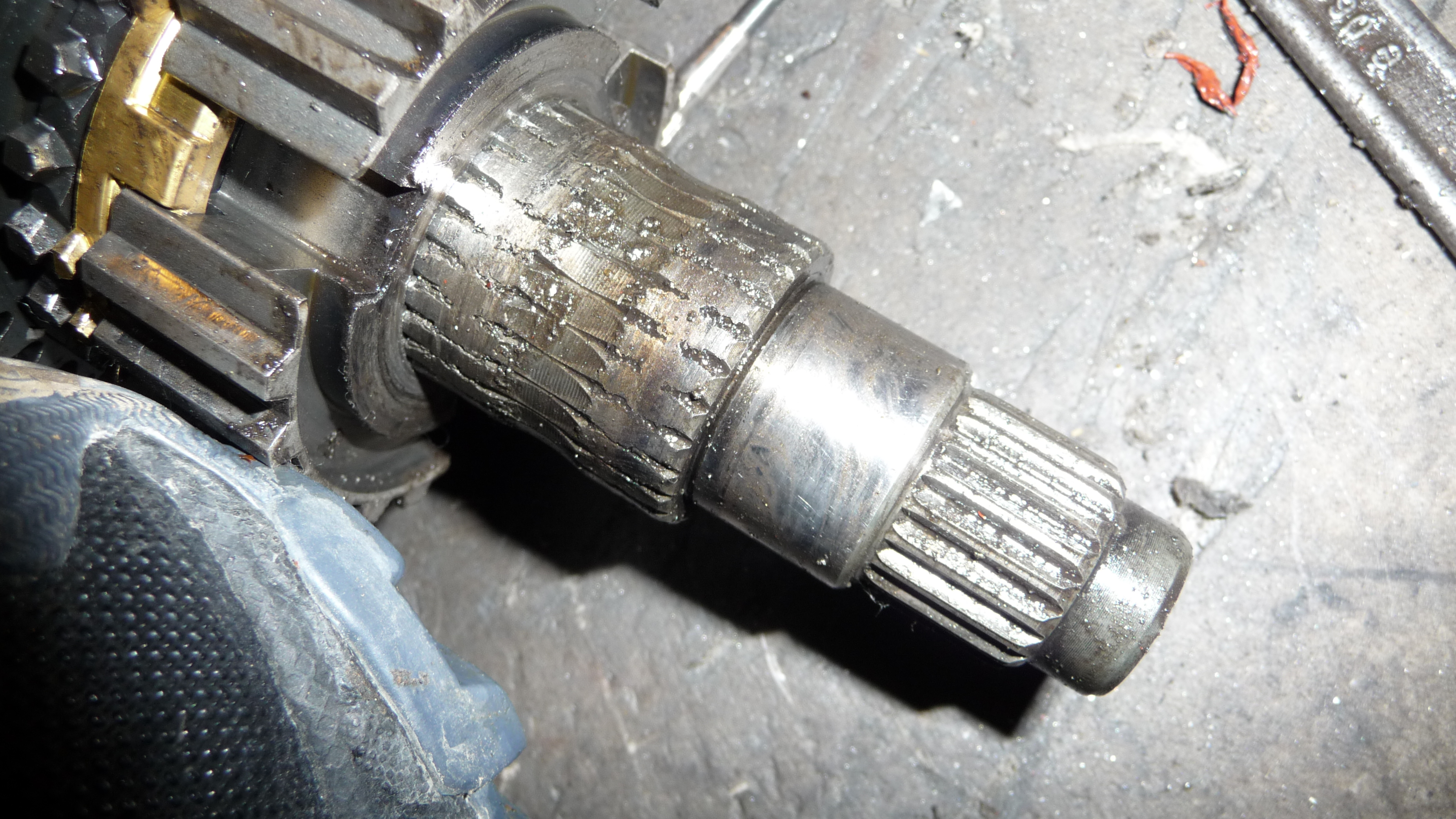

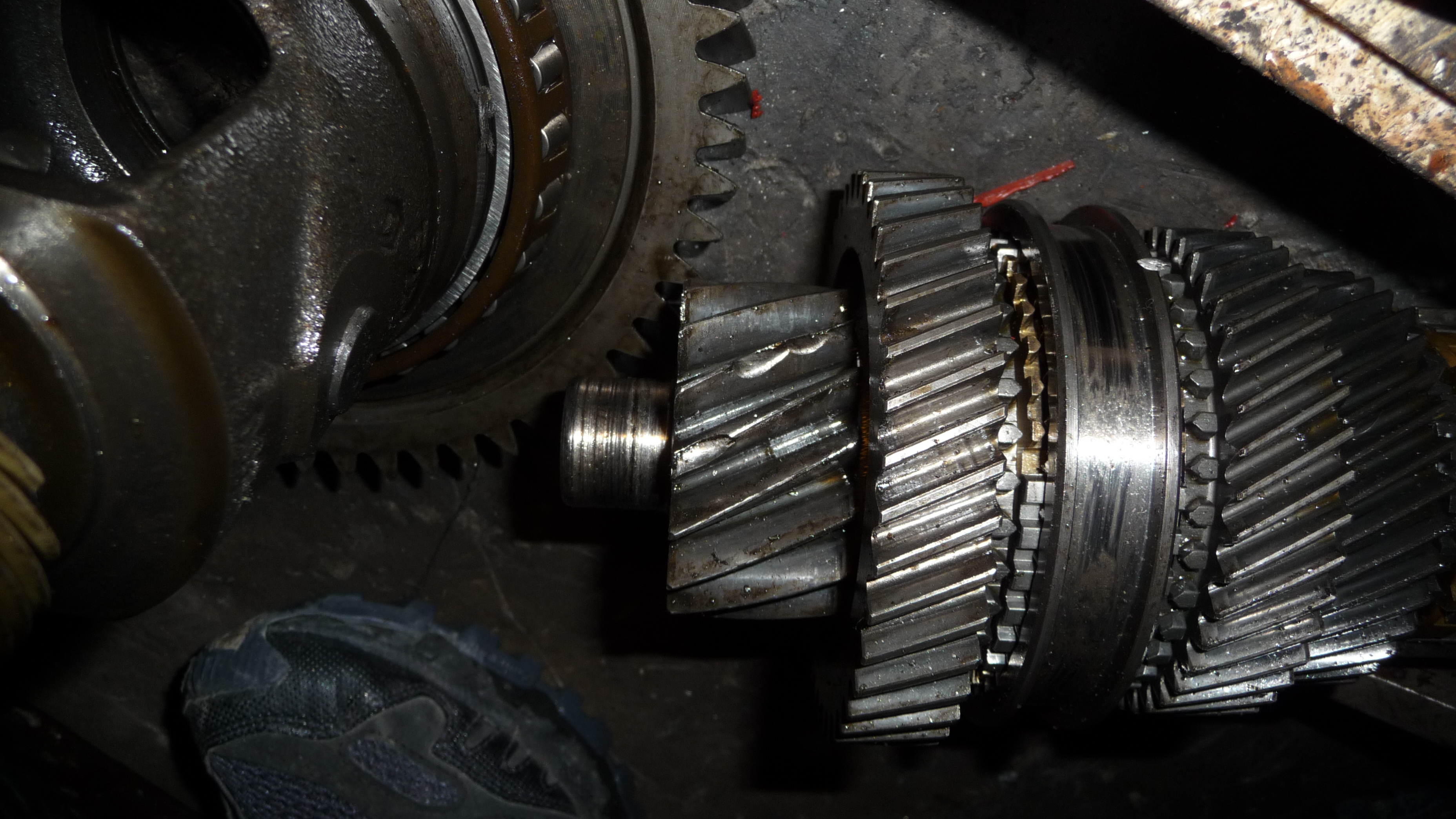

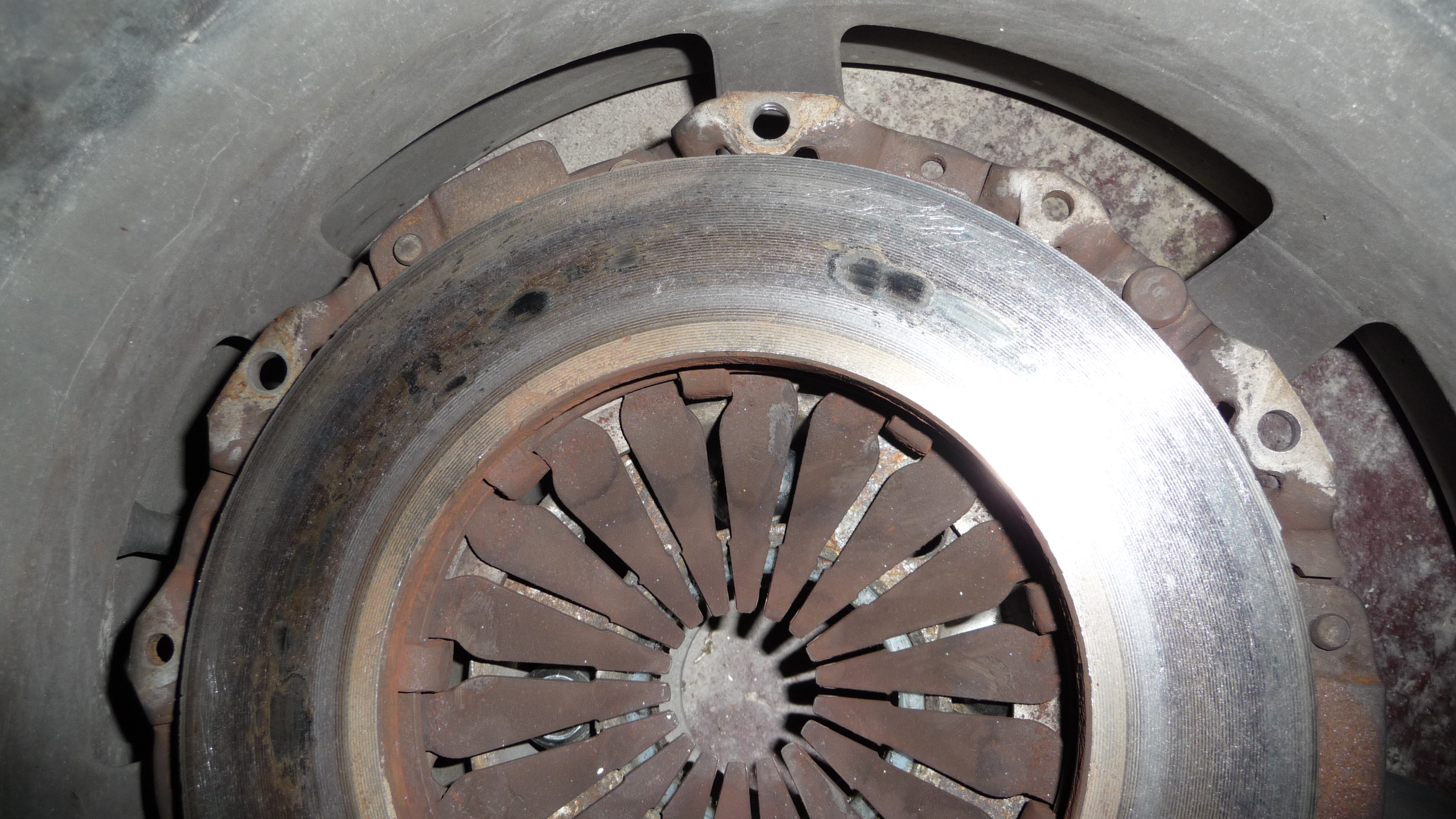

najprv hucala na 5-ke potom uz aj na 3-ke a nakoniec toto
olejove_kanaliky.JPG [ 3.15 MiB | Zobrazeno 13536 krát ]
polamane_zuby_loziskove_lozko.JPG [ 2.84 MiB | Zobrazeno 13527 krát ]
lozisko_a_vnutorny_kruzok.JPG [ 3.66 MiB | Zobrazeno 13524 krát ]
Poznámka: tie ostrovceky su preliaciny, co myslite z coho?
pritlacny_tanier.JPG [ 3.45 MiB | Zobrazeno 13545 krát ]
 Předmět příspěvku: Re: Spojka?
PříspěvekNapsal: 08 květen 2010 09:44
Tak to je úplně "našrot"! A ty důlky na přítlačáku tipuji na stopy po nýtech lamely.

tak tie preliaciny su neviem z coho lebo na lamele nechyba a ani uvolneny nieje ani jeden nit a ma este 1mm ku nitu
a tiez som si vsimol/meranim ze plocha pritlacneho taniera / na ktorej su tie preliaciny/ je SIKMA - smerom ku stredu sa naklana - tak ako tanier je to normalne??? ak nie cim to moze byt
je ta lamela s vyskou 1mm uz na vymenu? v manualy je min 0,3mm. aka je hruba nova lamela :smile: merali ste to niekto?
PříspěvekNapsal: 14 květen 2010 22:18
Tak jsem vyštrachal starou originální spojkovou sadu, která má za sebou cca 75 tis. km "krutého zacházení", ale jinak jí nic není (měnila se za sportovní sadu). Přítlačák je naprosto rovný, resp. "rovinný", a navíc na něm nejsou patrné ty kruhové drážky z výroby, jako na tom Tvém (je prostě "hladký"). Zato na činné ploše přítlačáku je vidět "zrcadlovější", ale také tmavší plochy (tzv. "pecky"), tedy vypadá to naprosto stejně, jako při pohledu na originální brzdové kotouče s originálními brzdrovými deskami u Mitsubishi made in Japan po ostré jízdě. Packy talířové pružiny z vnitřní strany (tedy ze stejné, z jaké je to zabráno na Tvé fotce shora), jsou i po těch 75 tis. km naprosto čisté, aniž by je někdo utíral či jinak čistil. Tloušťka lamely není relevantní, jelikož jde o spojku z motoru 2,4 GDI, ale ty k povrchu lamely bližší hlavy nýtů (nýtováno vždy na střídačku z jedné a z druhé strany) jsou v hloubce 1,50 - 1,55 mm.
