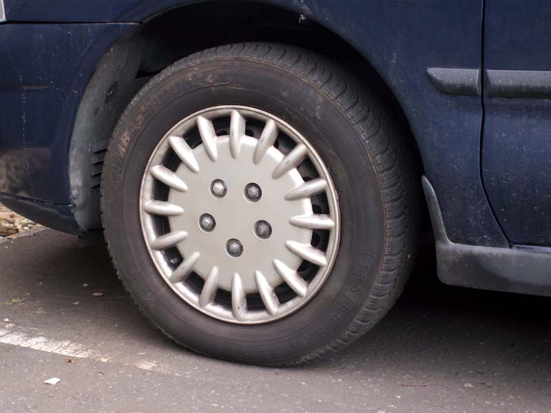

Takto to vyzeralo predtym:

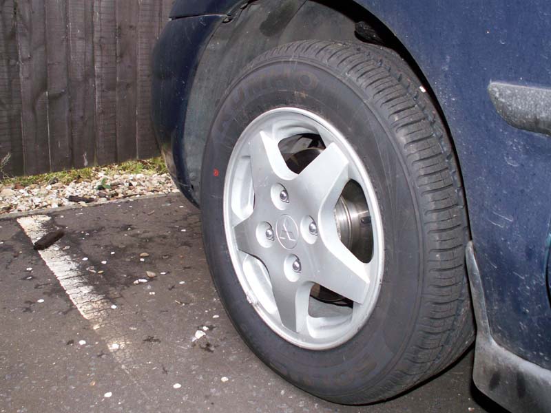

Takto to vyzera teraz:

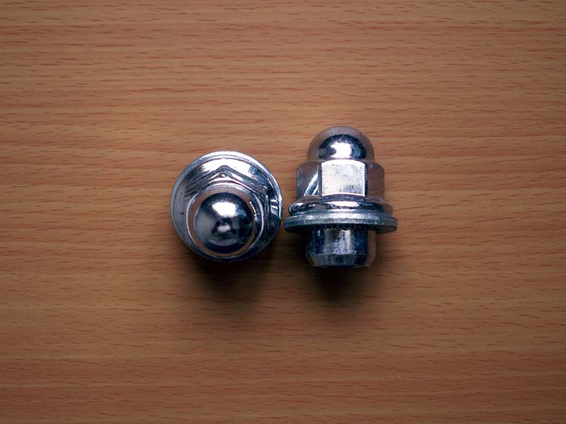

A taketo matky tam isli (do tych origo Mitsu hlinikacov):

Ospravedlnte prosim znizenu cistotu vozidla :)
