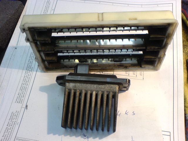

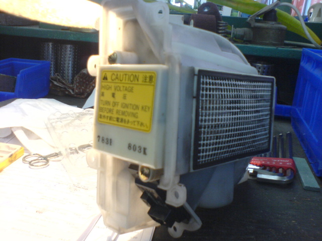

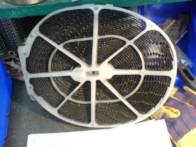

Konečně jsem se k tomu dostal a při čištění a údržbě auta jsem vzal šroubovák a ten záhadný filtr vykuchal ven . Kupodivu to šlo hladce cca20min. Po rozdělání následovalo zděšení , týkající se vysypání hromady pylu , listí a jehličí , proto doporučuji mít po ruce vysavač. Filtr se skládá ze dvou kusů . Na oba jsou přivedeny nějaké kabely , napětí jsem neměřil , někde jsem četl něco o 4000v ?
Stačilo vyfoukat smetí stlačeným vzduchem a umýt horkou vodou s Jarem . Srajda typu EL Extra kupodivu nezabrala.
Montáž jde stejně jednoduše .

Kupodivu to šlo hned na první zapojení . Pro zájemce přikládám další schémata . Nevím kam to uložit. Když tak napište a já to přepošlu.
