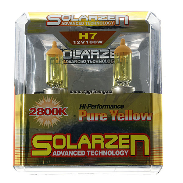

nepoužíváte někdo tyhle žárovky?http://www.tygriceny.cz/shop/Solarzen-H7-12V-100W-Halogen-Fog-Lamp-2-Pack#
vypadaj dobře, ale aby to nebyl jen zas nákej čínskej shit,ale 2800k by mohly svítit i za mokra dobře, ale aby se neroztékaly světla... modrý světlo je ted asi v modě, ale já za deště při něm moc nevidím,možná jsem jedinej,. zatím mám dobré žárovky, tyhle bych dal až PIAA doslouží?

100W vždy svítí víc než předepsaných 55W.

100W žárovky H4 jsem kdysi používal v Lanceru i Galantu. Byly obyčejné, bílé/čiré a svítily slušně. Jenže když jsem svítil dálkovými (v obou případech tam byly ještě dálkáče na H1 - ty jsem nechal v původních 55W) a nechal spadnout volnoběh, tak motor div nechcípl. Prostě s tak vysokým příkonem konstruktér evidentně nepočítal a řízení volnoběhu tomu nepřizpůsobil... Kromě toho silně hřály, jenže tehdy byly ještě paraboly plechové a krycí sklo skutečně skleněné.

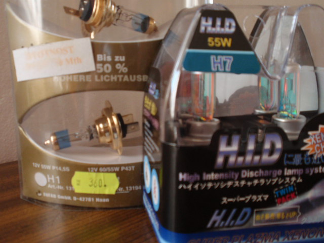

Tak jsem nakonec sehnal dvoje náhradní žárovky ty se zlatou objímkou jsou Eufab s modrobílou bankou sada 360kč ,ty druhé s bankou měnící se od oranžové do tyrkysové jsou čínské sada 200kč,obojí 55w H7, tak budu testovat,které jsou lepší do deště.

Našel jsem žárovky které chci zkusit, jsou teda prvotně na motorku, Philips Moto Vision...Jinak ty čínský žárovky(kdybych si chtěl do auta něco takovýho dávat) bych si objednal asi přímo z Číny, ty "tygří ceny" :shock: to nakupujou stejně nejspíš tady

Žárovky EUFAB, o kterých jsem psal, svítily dobře za každého počasí,ale už dosloužily,tj zhruba rok a pul každodenního provozu.A ty druhý-čínský duhovky vydržely 4 měsíce a nesvítily nák moc extra.
