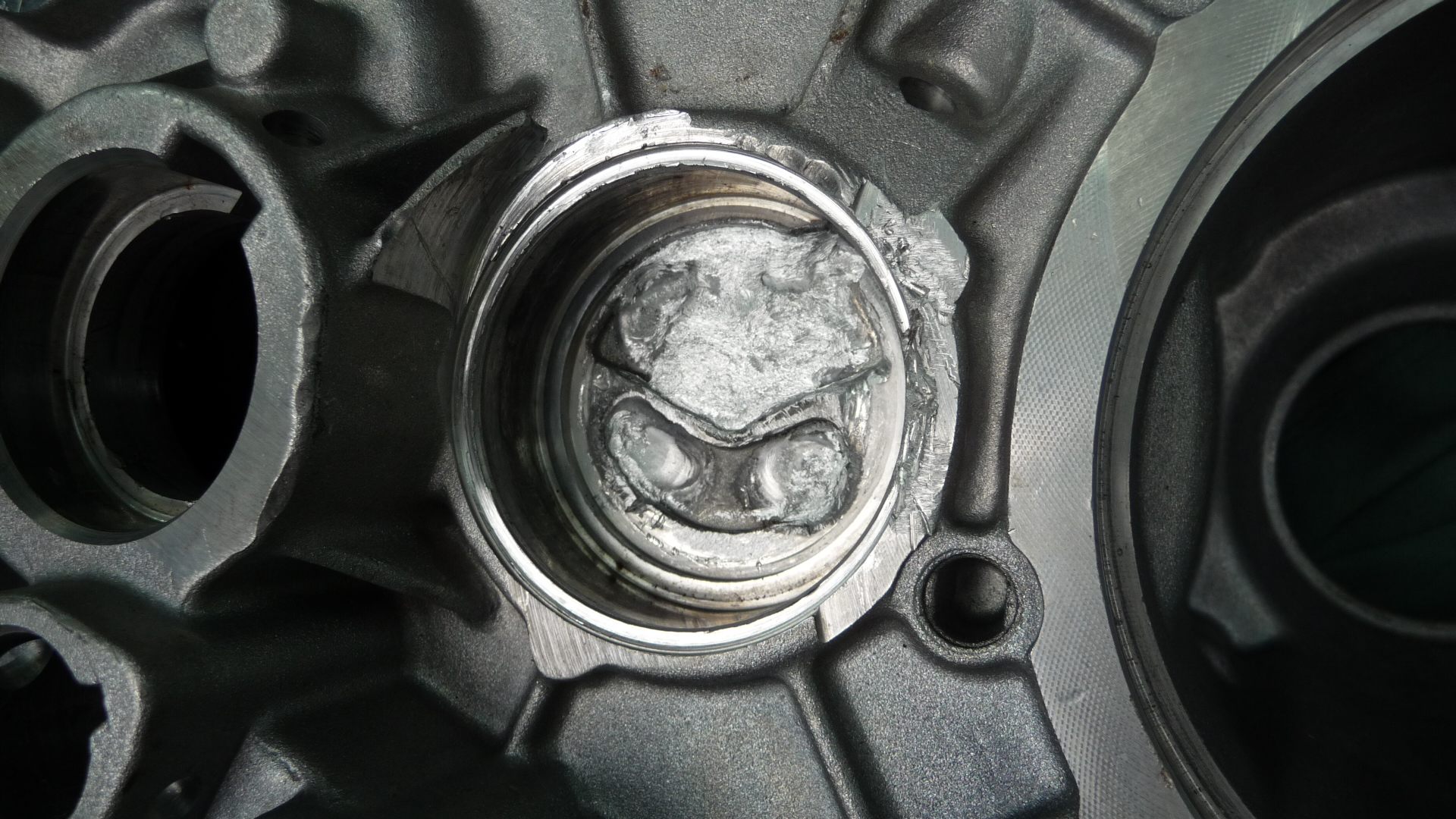

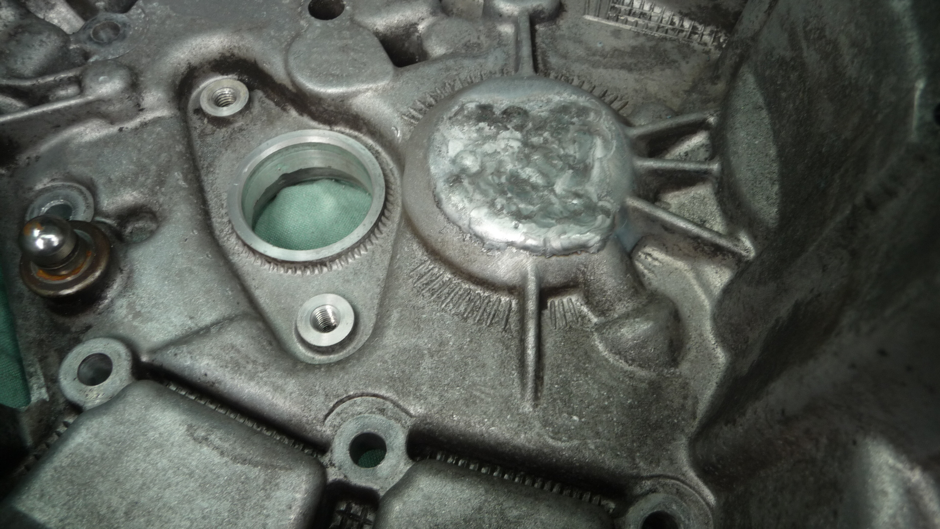

s tou prevodovkou je to tak, ze som si zohnal vedla v meste na vrakovisku druhu, s prasknutym obalom s oznacenim JC5-teda rovnakym ale z Laguny a so 72kW motorom, ale rovnako velkou lamelou (pretoze som sa dopatral ze renault daval do aut s rovnakym motorom F8Q lamelu s priemerom 200mm, ale mitsubishi 215mm) vstupny hriadel-zuby a priemer su rovnake
a teda chcel by som prehodit vnutro do tej mojej, na ktorej sa mi podarilo odlomit kus obalu/hliniku pri vylisovavani vonkajsieho kruzku loziska - toho ktore sa mi rozpadlo
jeden pan z prace mi to spravi-pozvara ak bude mat chvilu volno

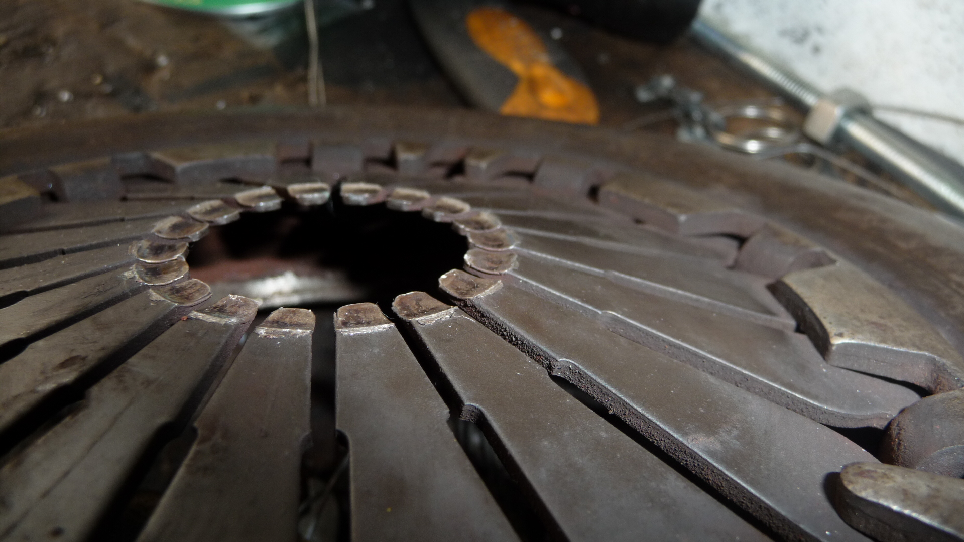

striko co mi to predal mi tvrdil ze menil spojkovu sadu a ze aj rozvody a ja som mu to veril ...ten pritlacny tanier som jednemu ukazal co robi renaulty a povedal ze to je oreginalny tanier a ze tie cisla co su tam su renaultacke katalogove cisla ze ak si kupim dalsiu sadu ze tam tie cisla nebudu, tak idem menit aj rozvod,

Nějak si neumím představit, jak může "prasknout obal" (to je na adresu té převodovky z vrakoviště), tedy pokud se uvnitř "něco" nevzpříčí. Podobně mám pochybnosti o pevnosti svařovaného límce hřídelového výstupu/vstupu na skříni převodovky.

ten prasknuty obal bol po buracke a prasklina bola pri srube silenbloku, spopmenul som to pretoze vsade odomna chceli 300€ za pouzitu 10-15rocnu prevodovku z carismy alebo volva a este sa tvarili akoze "nech nezerem" no a tuto prasknutu s 1 dnovou "zarukou" na neposkodeny vnutrajsok mi dali po dohode za 135€
asi som to zle opisal, ten zvar je na tom druhom hriadeli, ktory zabera do kolesa diferencialu a jedna sa iba o cast "dna" loziskoveho lozka - priteka tam tadial olej, vlastne som si o to dno oprel koniec sruby vylisovavacieho sersamu, lepsie bude ked to odfotim

odfotim tu cast kde sa lozisko dotyka pritlacneho taniera a posudite

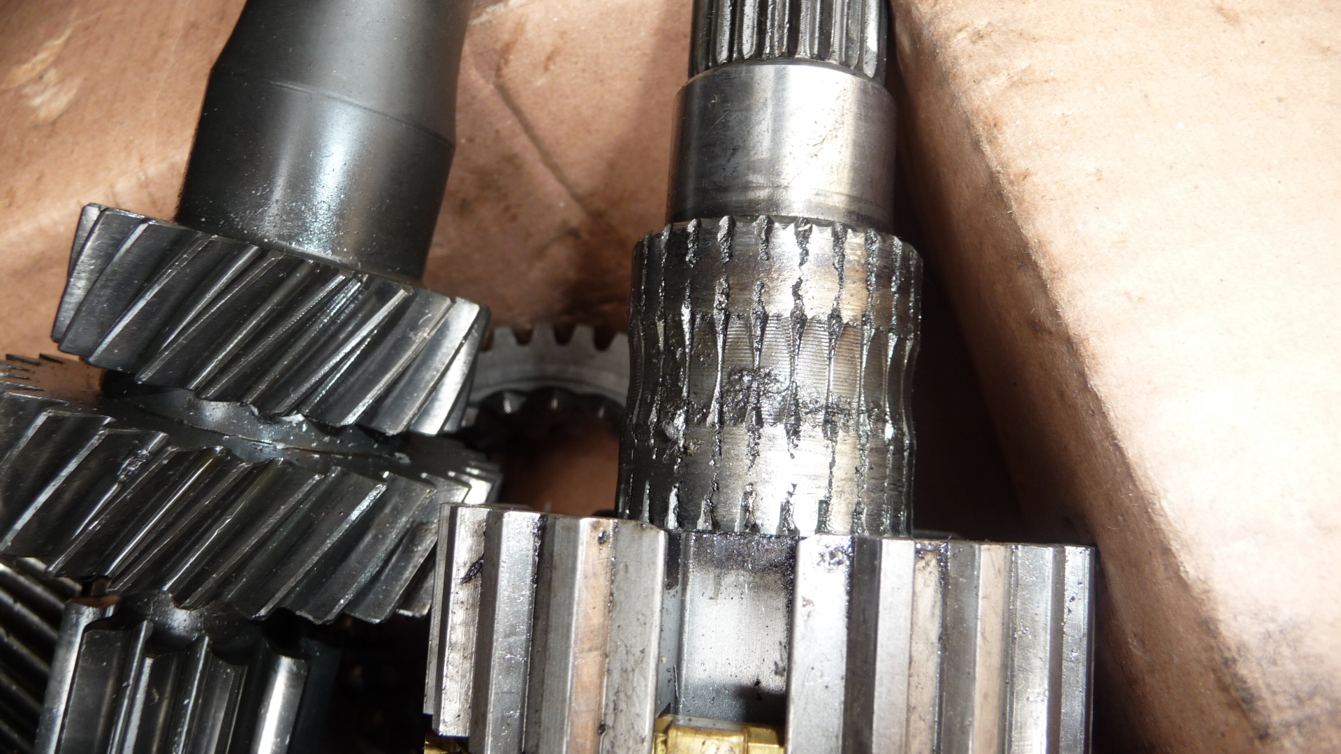

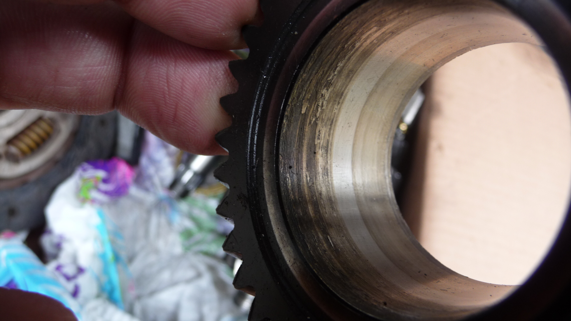

ten hriadel sa opakuje ale nadvaznost . . .
Poznámka: jazda s "kusok" vyslapnutou spojkou (myslim si, ak sa mylim napiste)
pritlacny_tanier.JPG [ 949.27 KiB | Zobrazeno 14252 krát ]
zvar2.JPG [ 1.01 MiB | Zobrazeno 14249 krát ]
zzvar1.JPG [ 1022.36 KiB | Zobrazeno 14249 krát ]
Poznámka: tento kruzok bol na tej druhej/novej prevodovke pevny a vymedzoval kanaliky pre olej
kruzok_na_hriadel.JPG [ 903.01 KiB | Zobrazeno 14254 krát ]
hriadel.JPG [ 1013.05 KiB | Zobrazeno 14256 krát ]

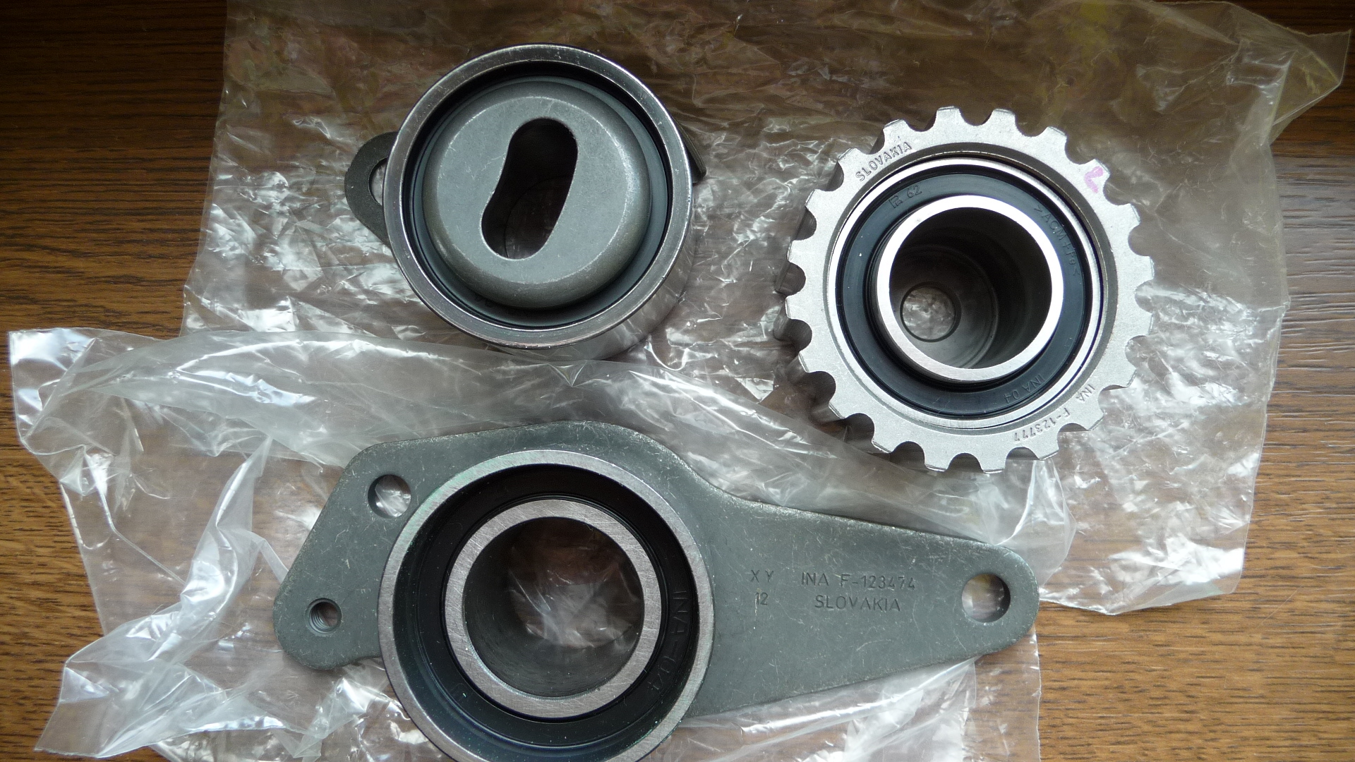

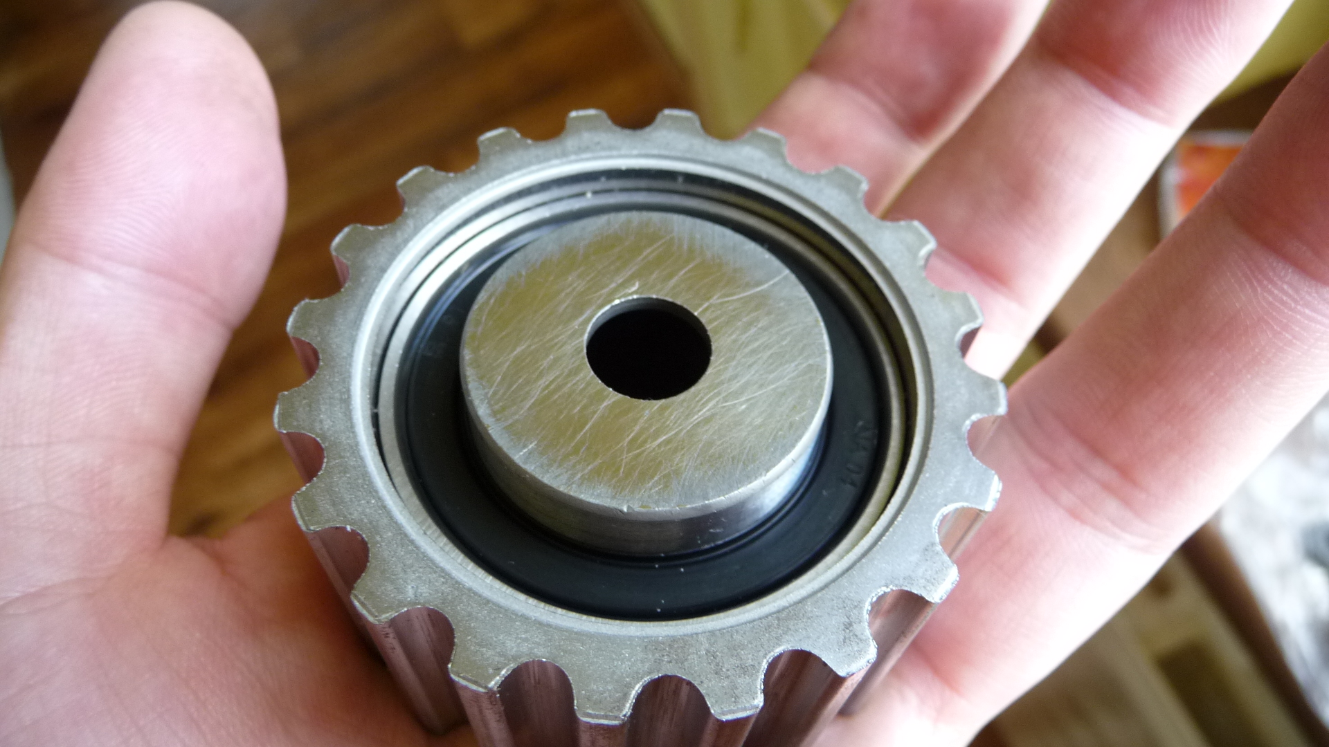

spolu so spojoovou sadou som si objednal aj rozvod od INA - remen DAYCO, na kladkach SLOVAKIA
aftermarked = repas? alebo z coho je ta ozubena kladka odsuchana...
a vobec kam patri to osuchane "ozubene lozisko" ? mam na mysli miesto pri rozvode.
P1030482.JPG [ 1008.04 KiB | Zobrazeno 14246 krát ]
P1030481.JPG [ 1.02 MiB | Zobrazeno 14255 krát ]
P1030480.JPG [ 906.97 KiB | Zobrazeno 14246 krát ]
