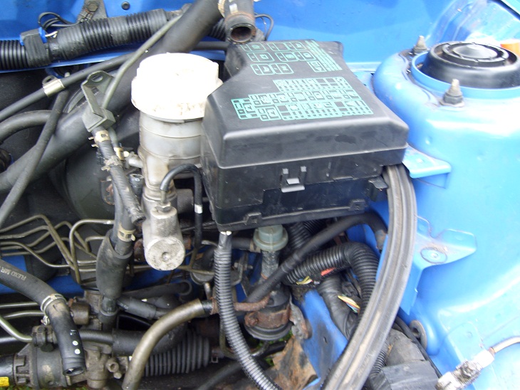

Pokud neuvidím sám, prostě neuvěřím! Služební Carismy 1,8 GDI jsme měli tři, kupované nikoli současně (tj. z různých sérií, byť stejného modelu), a žádná takovýto klasický palivový filtr neměla.
Mám GDI 1998 a tiež už som bol zmierený s tým, že tam filter nemám až som niekde naďabil na nejaké fotky tak som zadal kolegovi úlohu nájsť a vymeniť ho. Síce nadával ako pohan a povedal, že viackrát to robiť nebude, ale vymenil! Bol tam taký ako na tom Robertovom obrázku...
palivový filter_2.jpg [ 215.94 KiB | Zobrazeno 10334 krát ]
 Předmět příspěvku: Re: Olej do 1.8 GDI
PříspěvekNapsal: 17 prosinec 2011 18:30
Jo, vidím ho tam - "klasika" od MMC používaná už od 2. pol. 80. let min. st. Jenže u těch vozů Carisma 1,8 GDI, na nichž jsem ho hledal, šly palivové hadice zpod vozu ladným obloukem přímo k vysokotlakému čerpadlu na hlavě motoru.
