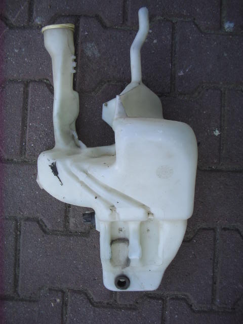

Přestal mi fungovat ostřikovač. Měl jsem v nádržce kousek mrznoucí a dolil jsem to nemrznoucí směsí. Včera motorek běžel, ale neostřikovalo to, tak jsem si říkal, že to asi zamrzlo. Nicméně dnes už motorek nebzučí - je možnost, že motorek pouze zamrznul? Přijde mi totiž divný, že by přestaly fungovat oba najdenou. Nechce se mi ho ted vyndavat, je tam dost na hovno přístup a navíc se mi na tom plastu okolo kola asi strhnul závit u jednoho z těch divnývh plastových šroubků.
PříspěvekNapsal: 17 prosinec 2009 17:35
Nestačí len doliať, treba to aj prestreknúť, aby nezostalá letná zmes v hadičkách a motorčeku. Je celkom možné, že to zamrzlo v tom motorčeku, ja som mal napr. po kúpe zadný rozpadnutý napadrť, pohromade ho držal len vonkajší plast (a aj ten bol prasknutý)...
PříspěvekNapsal: 17 prosinec 2009 17:53
Registrován: 01 únor 2009 22:43
Příspěvky: 79
Typ motoru: 1.8 16V GDI
Jo jo, koukal jsem na ten tvůj návod. Jaký je možný řešení? Nemám garáž na rozmrznutí...nějak to zkusit zahřát nebo se tomu vyndání nevyhnu? Jo a co je to za podivný klíč na ty plastikový šroubky? Spodní jsem povolil lžičkou, ale ten horní se protáčí...
PříspěvekNapsal: 17 prosinec 2009 18:00
No, zahriať neviem ako by sa to dalo... Koľko tam máš teraz celkovo? Možno skúsiť horúcu vodu naliať... A keď nepomôže tak len rozobrať... A garáž by musela byť vykurovaná aspoň na dákych 15 stupňov, inak to nemá význam lebo pri 3 stupňoch to bude rozmŕzať týždeň...
PříspěvekNapsal: 17 prosinec 2009 18:24
Příspěvky: 79
Jenže jsem zkoušel odpojit hadičky nahoře a kapala z nich voda, ale je mi jasný, že ten motorek je mimo motor a že se "neohřeje"...zdá se mi ale, že ta voda v nádržce šplouchá. Bojim se toho, že když tam naleju horkou vodu a ono to nepude, tak mi tam pak zmrzne...leda ji smíchat s lihem a ohřát, ale nevim nevim. Má ten motorek někde pojistku?
PříspěvekNapsal: 17 prosinec 2009 19:42
Cez čo je to napojené neviem, samostatnú poistku nemá...
PříspěvekNapsal: 17 prosinec 2009 19:48
Příspěvky: 79
Ok,děkuju. No uvidíme, jen mi ale prostě přijde divný že to přestalo ze dne na den, je ale pravda, že dnes je citelněji větší zima než byla včera...a k vyndání toho motorku - to se jen vytáhne kablík, hadička a pak se to vytáhne z nádržky?Je to tam nějak přidělaný abych to neutrhl nebo něco nepoškodil?Jestli se mi teda podaří sundat ten plast...
PříspěvekNapsal: 17 prosinec 2009 19:52
V nádžke je prelis - vybratie, v ktorom je ten motorček nacvaknutý...
