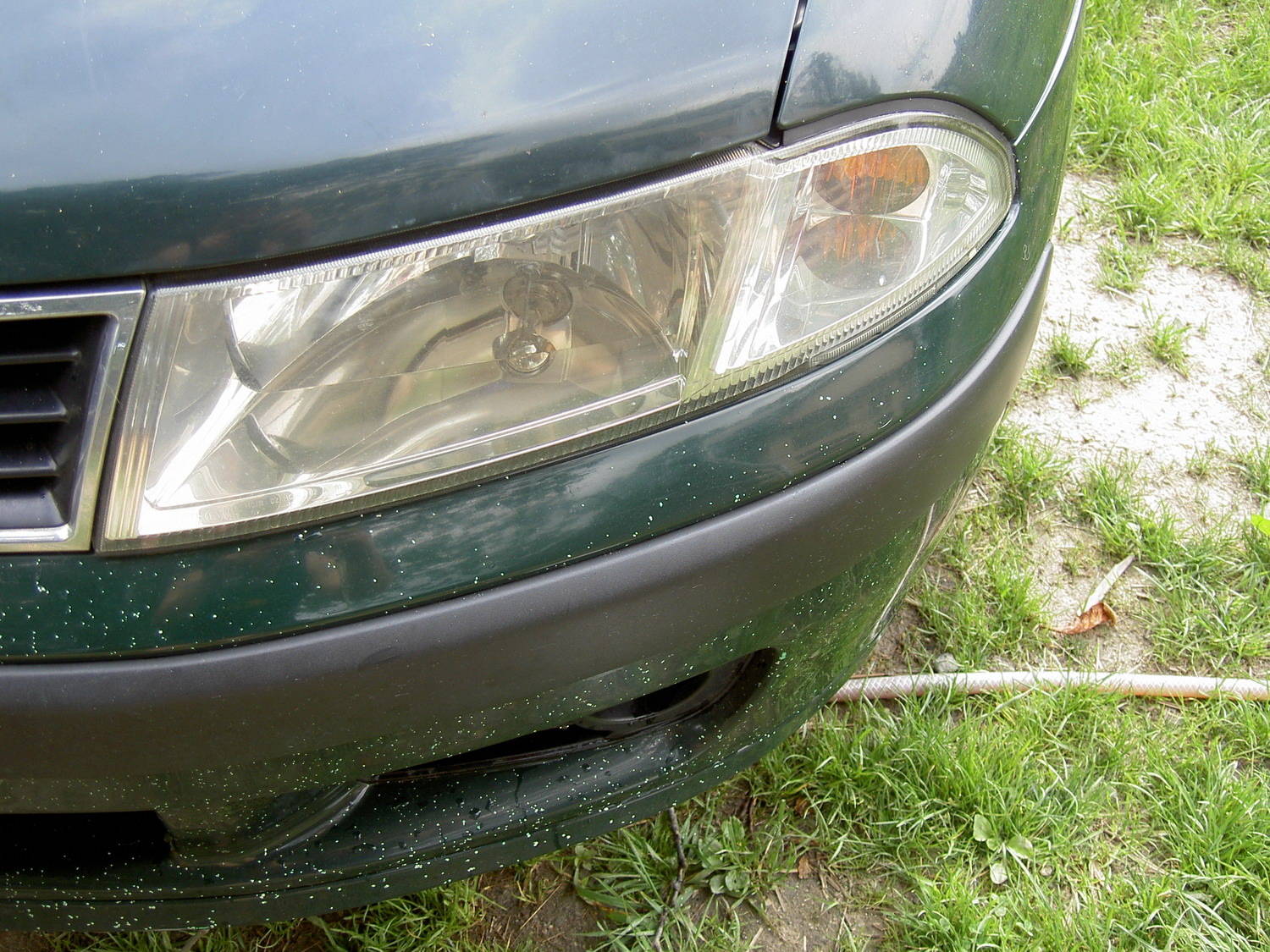

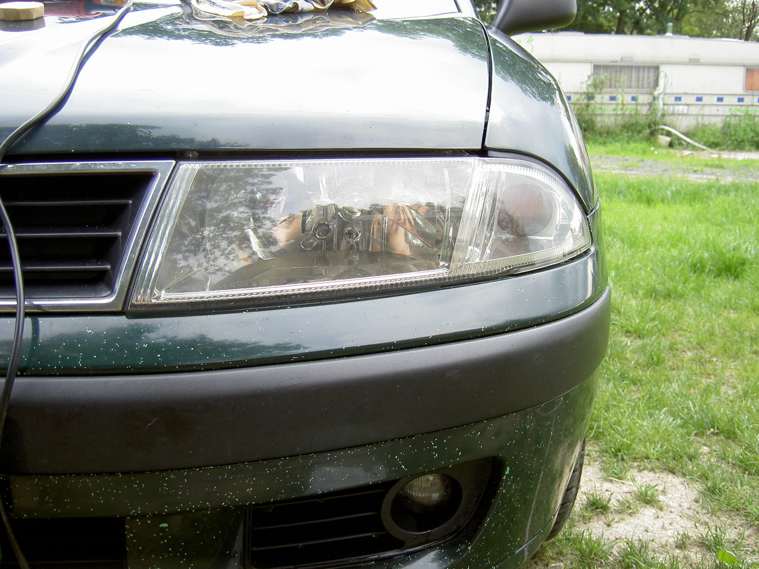

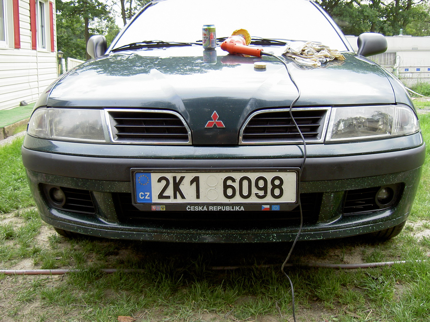

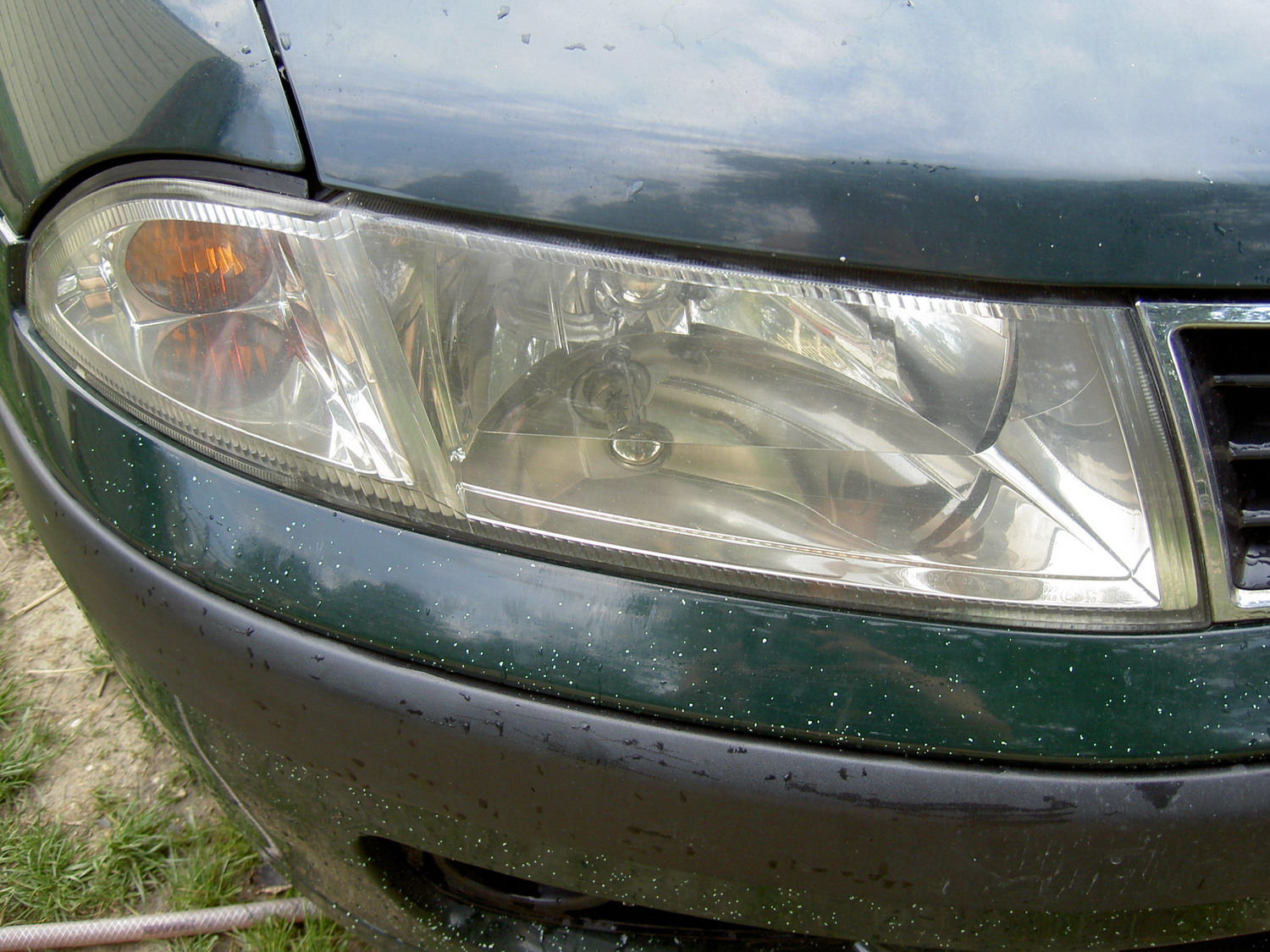

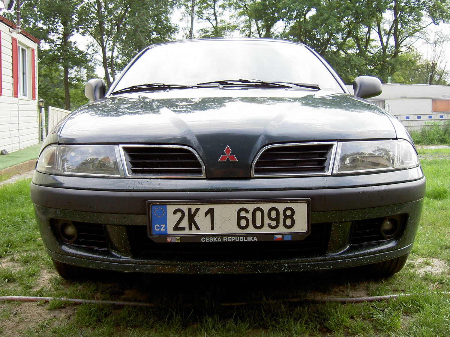

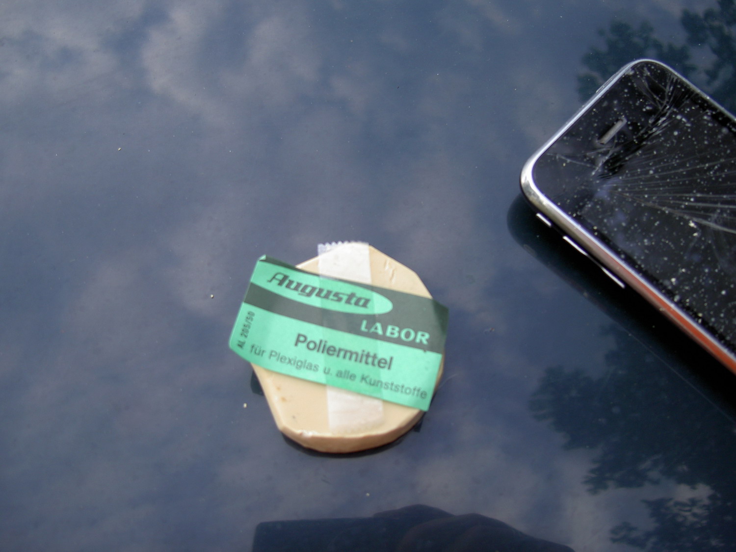

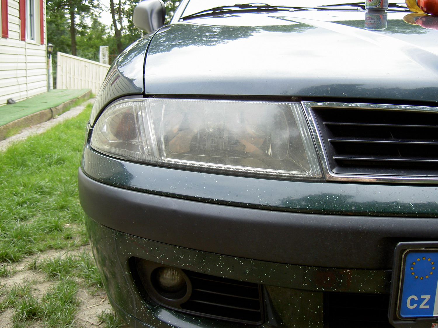

Zdravím, u mé 10 let staré Carismy jsem měl čím dál tím víc problém v noci cokoli vidět - slabá světla byla ještě více zeslabována zašlým plexi. 10 let je na plexi opravdu dost, myslím, že opotřebení plexi je běžné (myčka atd.). Rozhodl jsem se proto projet fóra, zabývající se leštěním plexi u aut. Poté jsem zašel do obchodu, koupil čistící hmotu na plexi, hadrák na vrtačku a litr destilky. Celkové náklady 200 Kč - výsledek k nezaplacení :). Celkově šlo zhruba o hodinu práce, která spočívala v nanesení hmoty na plexi nebo na hadrák a dále v leštění světel pomocí toho hadráku upnutého na vrtačce. Občas to chce prolít destilkou nebo přejet mokrým hadrem, přeci jen se to trošku zahřívá, ale není to nic drastického. Jak říkám, po hodině jsem světla téměř nepoznal a při následné noční jízdě Karlovy Vary - Praha jsem na silnici viděl dříve neviděné :). Opravdu ta hodina práce za to stojí a všem to vřele doporučuju. Výsledek vidíte dole na fotkách, vyfotil jsem i ten prostředek (pro info - koupil jsem ho u moc milé paní ve Zlatnictví s Soukenické 11 v Praze, ale určitě bude i jinde :)....
Poznámka: Pravé světlo před leštěním
prave-pred.JPG [ 517.93 KiB | Zobrazeno 7147 krát ]
Poznámka: Pravé světlo po leštění
prave-po.JPG [ 454.87 KiB | Zobrazeno 7137 krát ]
Poznámka: Celkový pohled po leštění
po.JPG [ 621.5 KiB | Zobrazeno 7034 krát ]

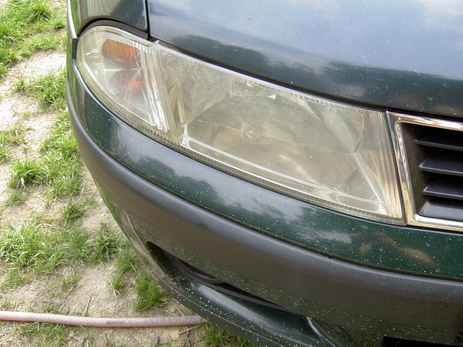

Zbylé foto...
Poznámka: Leštící hmota
prostredek.JPG [ 228.37 KiB | Zobrazeno 7223 krát ]
Poznámka: Pohled před a po leštění
pred-a-po.JPG [ 573.68 KiB | Zobrazeno 7083 krát ]
Poznámka: Pravé světlo před leštěním 2
prave-pred2.JPG [ 459.34 KiB | Zobrazeno 6985 krát ]
