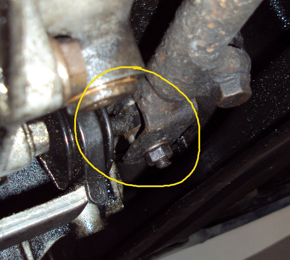

Hola hola,
už nějakou dobu jsem pozoroval problém se zařazením jedničky a zpátečky, ale za poslední týden se to zhoršilo natolik, že se 80% zařazení těchto rychlostí prostě nepovede. V případě jedničky tam spadne trojka, v případě zpátečky nic, a musím to rvát oběma rukama.
Kdybych pro začátek nehledal problém přímo v převodovce, kde doufám není, napadlo mě, jestli to nemůže způsobovat táhlo řazení. Když si totiž přizvednu kroužek, abych řadící páku dostal o kousek blíže k noze, jako bych chtěl řadit zpátečku, ale ne zas tak daleko, tak tam jednička hupne jedna radost. Napadlo mě teda, jestli nebudou vykloktaný "klouby" táhla řazení (možná teď používám nesprávné názvy, ale asi mě chápete). V případě mé převodovky (renault) je táhlo vedeno zespodu na podvozku od řadící páky k převodovce. Na každém konci je vidlice s pouzdrem (kloub), a právě na jednom z těch pouzder jsem vypozoroval vůli.
Takže teď otázky. Jsem uplně mimo, a mám problém hledat jinde? Pokud by to mohlo být ono, jak se to přesně jmenuje? Hledal jsem to pouzdro / kloub různě po netu, u Kellyjů a všude možně, a buť to nemůžu najít, protože neznám název, nebo to asi nikdo nemá. Takže co přesně mám hledat? A kde?
Přikládám foto té vykloktané věci.
Moc díky za radu.

http://mitsubishi.megaherz.cz/viewtopic.php?f=1&t=174&start=0
 Předmět příspěvku: Re: Problém s řazením
PříspěvekNapsal: 08 říjen 2009 10:59
No to jsem teda mamlas. Tohle jsem vůbec nenašel. :oops:
