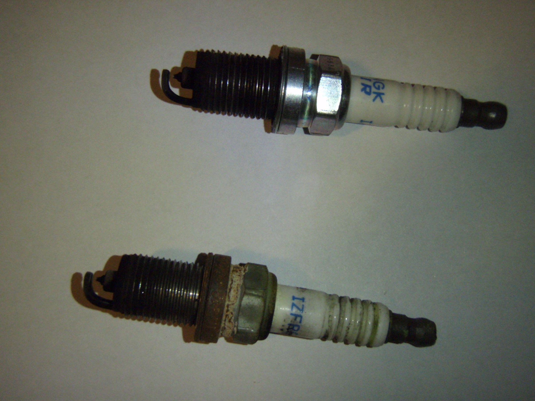

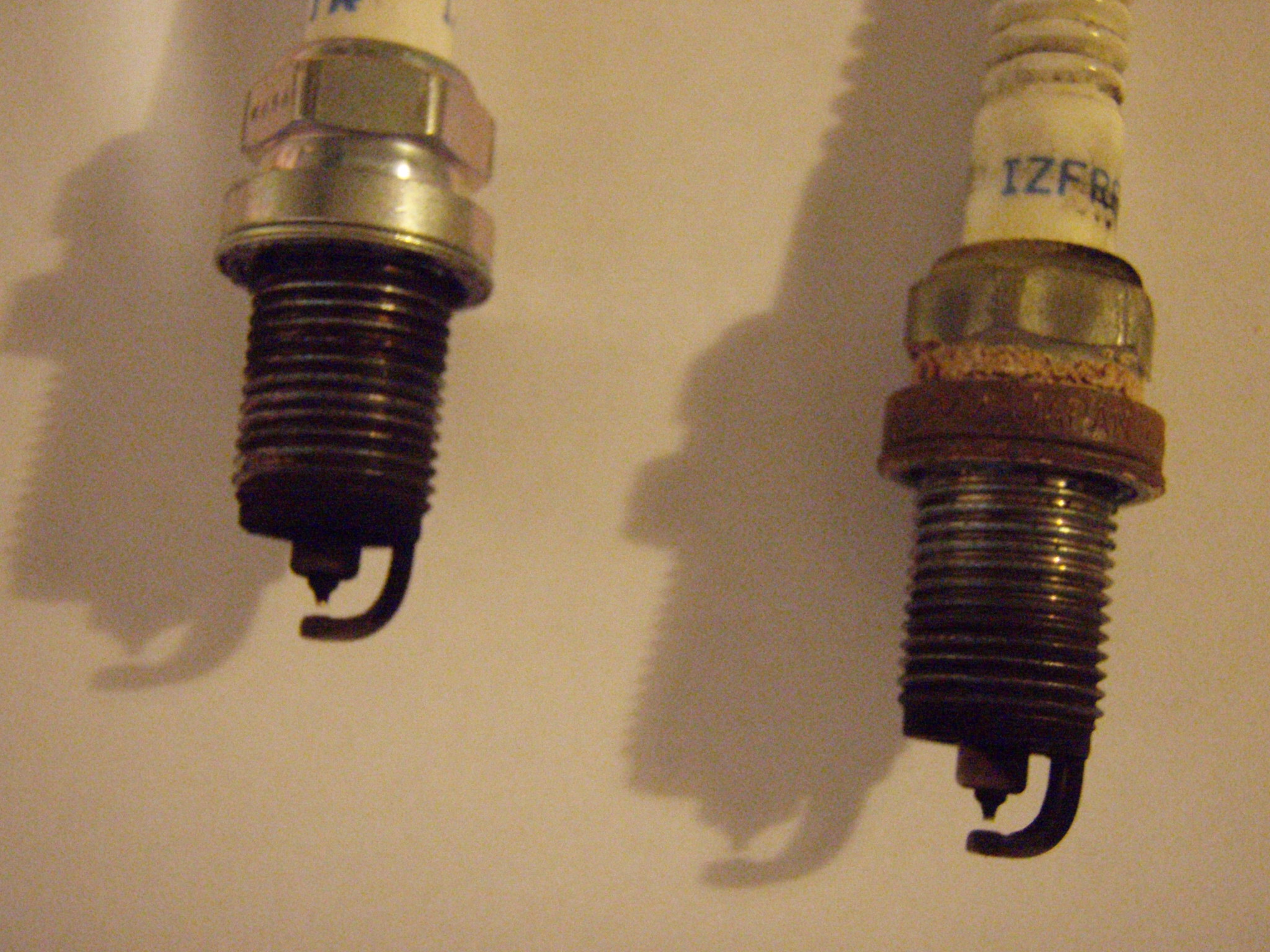

Este pripajam pre info sviecky, v akom stave boli. Ci je to prilis opotrebovane, alebo nie, neviem presne posudit, kedze som len laik. Ale mali asi 42 000km (NGK).

Opotřebované nevypadají, jen ten vnější izolázor jedné z nich (nebo snad dvou?) je v příšerném stavu a jiskra tudy mohla "unikat". Evidentně tam pronikala vlhkost, což je třeba řešit, jinak se situace bude brzy opakovat!
