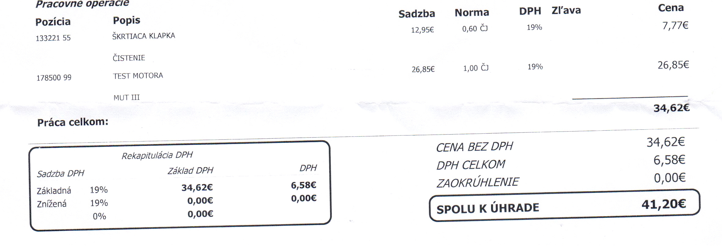

Auto štartovalo normálne a jazdilo normálne, akurát len pri zošliapnutí spojky to zdochínalo. Po naštartovaní išlo dobre na neutrále, až kým som sa nepohol. Potom to už zdochínalo. Takže som chvíľu jazdil ako na automate....pravou nohou plyn, ľavou brzda :o)) Ďakujem....problém je už vyriešený. Bola zanesená škrtiaca klapka. Tankujem výlučne bezsírny benzín. Asi môžem čakať, že už bude zanesený aj v hlave valcov. Myslíte, že to už mám riešiť? Alebo je na to ešte čas?
Poznámka: servis
krtiaca klapka.jpg [ 529.01 KiB | Zobrazeno 10637 krát ]

Tu klapku je nutno čistit stejně každým 15-20 tis. km, akorát že u GDI se špiní podstatně rychleji a více, a to se pak hůře čistí. Pokud zbytek funguje, jak má, neřešil bych to.
