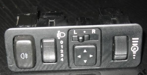

Ahoj.
Mám problém so zapínaním hmloviek. Vždy potrebujem viac pokusov, aby sa zapli alebo vypli. Robí mi to pri obidvoch tlačitkách (predné a zadné hmlovky) Vyzerá to tak, že blbne spínač. Chcel by som sa na to pozrieť a prečistiť kontakty alebo vymeniť. Ale neviem, ako sa k tomu dostať. Je kvôli tomu potrebné rozoberať celý predný panel? A ak áno, tak aký je postup?
Vďaka za radu.
 Předmět příspěvku: Re: Hmlovky
PříspěvekNapsal: 17 listopad 2010 16:19
Široký skrutkovač strč medzi palubovku a celý ten panel (hmlovky+svetlá+zrkadlá+reostat) vypáč von. Ako dostaneš z panela von jednotlivé spínače ti už bude potom jasné. A spínač hmloviek opravíš podľa tohto návodu:
http://www.mitsubishiclub.cz/forum-tema ... ovky-68993
http://www.mitsubishiclub.cz/forum-tema ... 458?kols=2
panel_hmloviek.jpg [ 40.68 KiB | Zobrazeno 6971 krát ]
