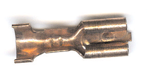

PříspěvekNapsal: 22 listopad 2005 15:01
tenhle, ale větší
9e659ce718d4e2dbec747d93f07e7575.jpg [ 21.33 KiB | Zobrazeno 8737 krát ]
PříspěvekNapsal: 22 listopad 2005 15:05
Příspěvky: 82
Aha. Tak to bohužel nevim co tam jsou teď za konektory, prtože je tam jenom plastovej bazmek s dírama pro kontakty žárovky, do kterýho vedou dráty a silně pochybuju že půjde rozebrat, ale můžu to zkusit.
Díky Begy.
