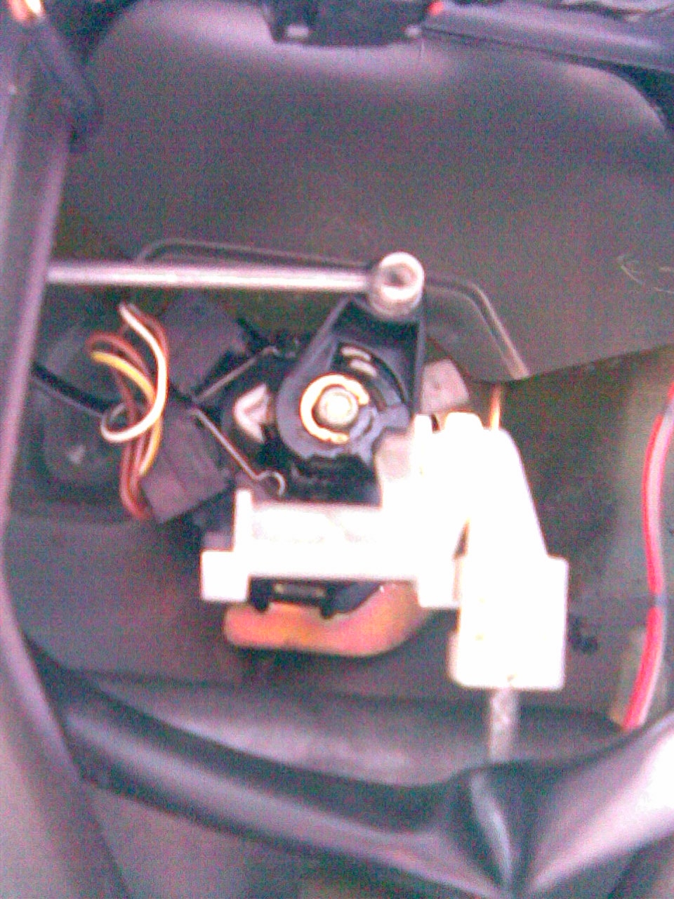

a mal som zavadu pri ktorej tiahlo prerazilo kryt/motor+tiahlo/ a tak sa dostalo do polohy z ktorej sa nevedel pohnut a tak som ten oreginal nahradil motorom, ktory sa dava standartne ku centralnym zamkom ten 2 vodicovy, je to tam 1/2 roka a OK

da sa ti stlacit to tlacidlo na kufry do ktoreho strkas kluc? ak ano tak v kufry zatiahni za tiahlo ktore ide od motorceka ku zamku, ak nejde tak motorcek dolu a ....
nech ti to niekto z vonku zatlaca to tlacidlo a hned to pochopis ako to funguje

presne ako pise carisma akurat ja tam mam plast
je to z mt

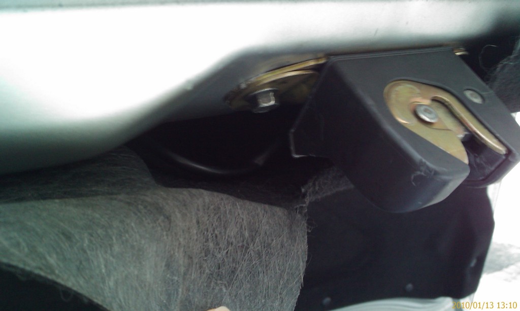

Ja jsem to predtim nenapsal. Nejakej kreten se mi stoural v zamku sroubovakem, a zamek se propadl dovnitr. Tak jsem musel vlezt do kufru skrz zadni sedacky a udelat to zevnitr. Pokousel jsem se odsroubovat sroubky, ktere drzi tapecirunk, ale jsou tam nejak blbje, ze to pri zavrenem viku nejde. Tak jsem to musel rozparat ve spodni casti. Pak jsem nahmatal tahlo a zatahl za nej.

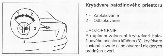

Jááj, zabudol som to napísať aj sem:
Tak vďaka syslovi som skúsil kľúčom otvoriť aj doľava (šlo to s miernym odporom, preto som si doteraz myslel, že to ide iba doprava=zamknúť a vďaka centrálu som kľúč nepoužíval) - a kufor som otvoril! Takže to bude niečo s elektrikou. Ale na to sa pozriem najskôr cez víkend lebo cez týždeň som do večera v práci a potme sa mi do toho veľmi nechce...
Inak je to aj v návode... :mrgreen:
