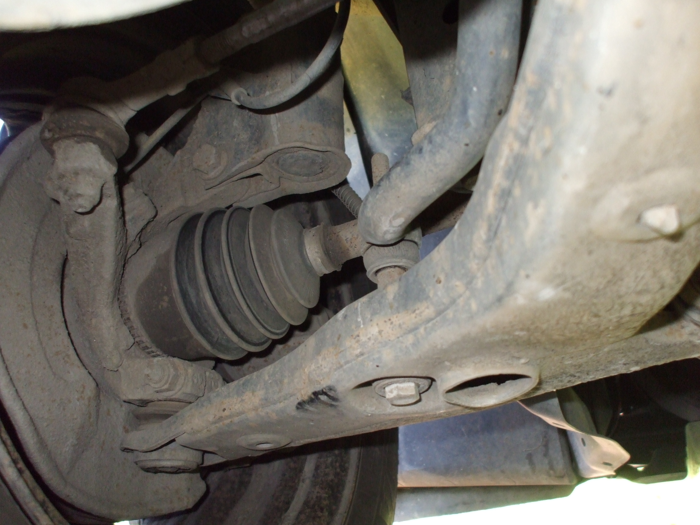

Foto zubov
DSCF0715.JPG [ 1007.95 KiB | Zobrazeno 13662 krát ]
