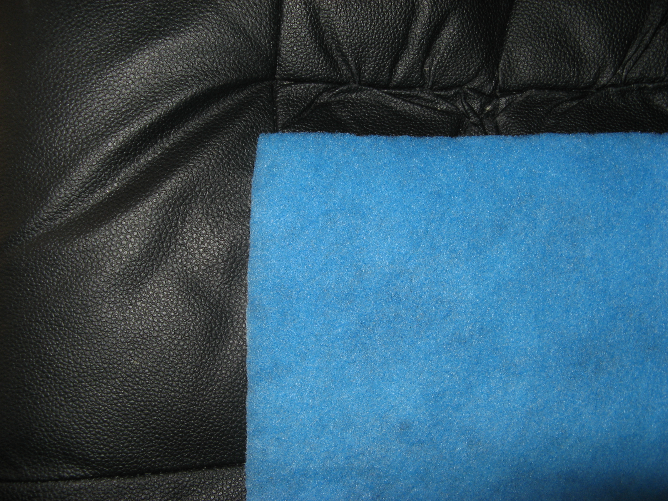

Zdravim. Chtel bych si vyrobit vzduchovy filtr na Carismu :) Myslite ze material na obrazku by se dal pouzit? Je to velice kvalitni material, ktery nepropusti zadny bordel a krasne propousti vzduch. Ale pokud je to moc riskantni pro motor, tak prosim dejte vedet. Chtel bych ho zabudovat primo do original boxu pro vzduchovy filtr. Prosim o nazory. Diky
1153928580_d38f987824473705d6642c4c75a4ac48.jpg [ 2.34 MiB | Zobrazeno 5227 krát ]

to chceš ušetřit tři stovky za filtr? nebo to má nějaký smysluplnější důvod.
Navíc nikdy touhle hmotou nedosáhneš plochy co má origo filtr. Takže se ti auto bude spíš asi dusit a spláčeš nad výdělkem

Ne penize ani tak usetrit nechcu :D, ale myslel sem ze pres to bude lepe proudit vzduch nez pres ten origos. Tak nevim

origo filtr je poskládaný do harmoniky. Jeho plocha je i když se to nezdá dost velká. Tohle se ti bude rychle zanášet a rychle půjde dolů propustnost filtru pro vzduch.
(stejně jako katalyzátor, jehož účinná plocha je ohromná. Kdesi jsem slyšel jako cca půl fotbalového hřiště)

Přesně tak! Kup si bavlněný filtr od K/N tzv. "do boxu" a nevymýšlej hlouposti!!!
