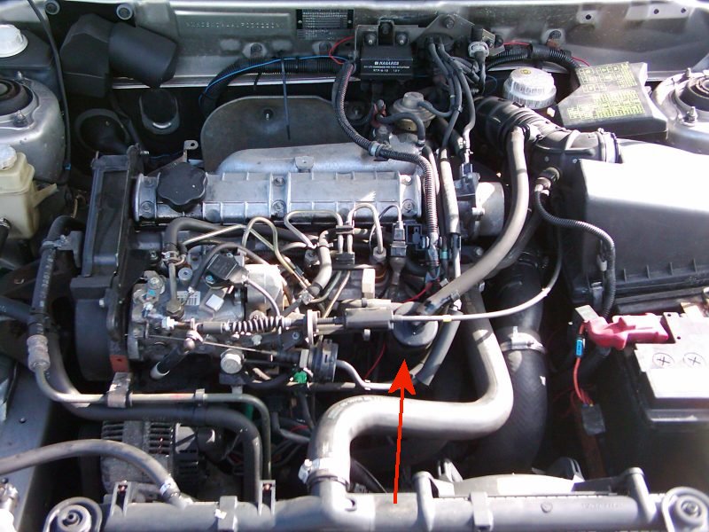

a este som si vsimol .....
1.ked startujem za studena a nemam vyslapnuty spojkovy pedal tak motor po spusteni zacne celkom schopne hrkotat - drncat myslim zvuk nie vybracie, ked vyslapnem spojku tak to prestane, prestane to aj ked pridam asi tak nad 1 000 ot/min ale ak to necham drncat tak po asi 30 sekundach to prestane
no a ked startujem s vyslapnutym spojkovym pedalom - za studena, tak to nerobi ani ked po spusteni motora hned pedal uvolnim ......
2.no a ked pri jazde necham zaradenu rychlost a pustim pedal "dodavky paliva" tak pocujem taky zvuk ... nie kovovy ...taky zvlastny ...akoby remen o nieco :roll: neviem ... inak predavajuci vravel ze vymienal spojkovy kit nejak v jeseni tusim
3.na co sa výpary oleja pridavaju cez taky cierny valec akoby filter do sania - mam pocit ze mi z toho celkom schopne unika - tečie az mláčky na zemi olej :?: teda aspon myslim ze to tadial prudia výpary oleja na co je to dobre? co je v tom ciernom umelom valci?
 Předmět příspěvku: Re: signalizacia rozsvietenych svetiel
PříspěvekNapsal: 26 únor 2008 21:57
1. Mel jsem podobny problem. Za studena mi neco klepalo a pri vyslapnuti spojky to prestalo, za tepla to klepalo ruzne, ale vzdycky na volnobeh a neseslapnute spojce. Problem byl ve spojkovem lozisku. Po vymene spojky je vsechno ok.
2. mozna to souvisi s 1.
3. Vypary oleje? K cemu by to bylo? Myslim ze to je kvuli nejakym tlakum, podtlakum, nebo pretlakum, ale co by konkretne meli delat to by asi vedel Mitsi. Mozna se tim podle zatizni motoru reguluje privod vzduchu, nebo podle proudeni vzduchu v sani motor neco vyhodnocuje. Ale urcite nejde o vyparovani oleje.

Já diesely moc neznám, ale jedno vím jistě: neobejdou se bez jednoho dodatečného zařízení, a tím je vakuová pumpa/vývěva, nezbytný to doplněk podtlakového posilovače brzd. A tím se dostávám k související otázce: benziňák má podtlak jaksi automaticky v sání, kam je odvětrán i prostor karteru, ale jak má vyřešeno odvětrání karteru diesel, když si musí podtlak dodatečně vyrábět, a osobně pochybuji, že je to nějak propojené s posilovačem brzd...?

prcic mam nerv a poriadny........cez vikend to pozriem aj keby na ulici aspon ten olej a s tym podivnym zvukom ..... vies neznie to ako lozisko aspon nie tak ako som ho pocul u peugeotu.... a ani nechcem aby to bolo lozisko :lol: nieje to taky kovovy zvuk .....
