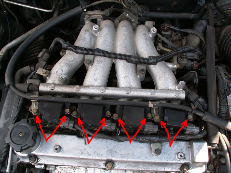

Asi to nebude tvoj prípad (keďže máš nové sviečky), ale pre prípadných ďalších s podobným problémom:
Mal som podobný problém - cukalo mi to, ale väčšinou len do kopca. Chcel som začať sviečkami a keď som dal dole z jednej cievku, tak bola zaplavená olejom. Po výmene tesnení pod sacím potrubím a vekom ventilov a prvých 120 km to zatiaľ vyzerá byť v poriadku. Odkrútiť 2 skrutky držiace cievku a skontrolovať sviečku zvládne každý...

Čičo píše:
Po sundání cívek jsem kolem jedné svíčky taky objevil olej!Ne moc,ale byl tam.Zatím jsem prostor kolem svíčky jen vytřel,jelikož těsnění ještě nemám.Vyměnil jsem lamda sondu,katalizátor a palivový filtr.Informaci o tom,že k výměně palivového filtru je potřeba gynekolog s porodníma klešťama mohu jen potvrdit...Přístup je děs!!! Situace s pocukáváním motoru se možná o něco zlepšila,ale stále je to cítit. :-(
