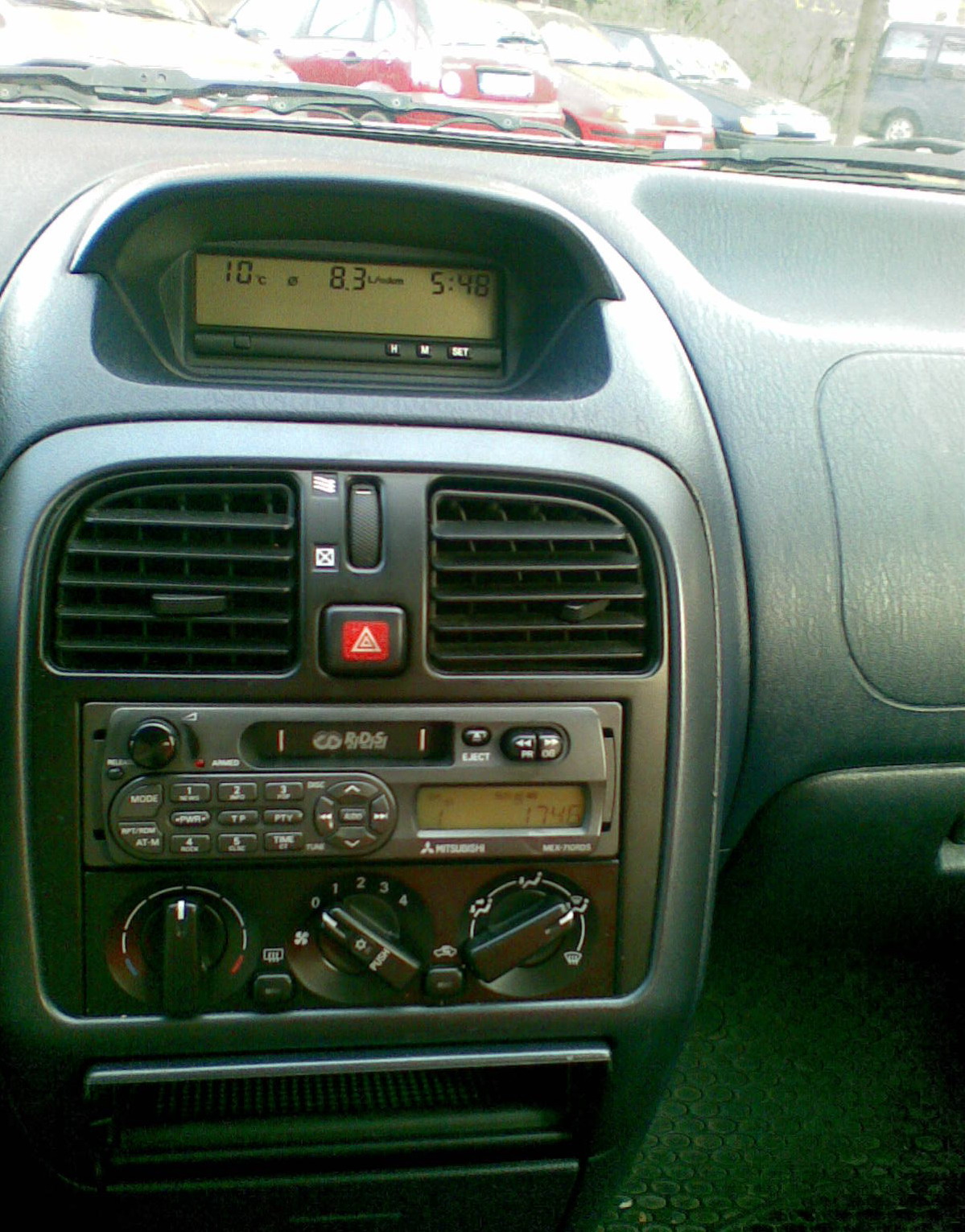

no skusal som sa cez radio dostat do pocitaca, ale nejako mi to nejde. Viete mi podla obrazku povedat, ci sa da pocitac ovladat cez toto radio?

podle me musi byt na originalnim radiu Mitsubishi tlacitko DISP, kterym se palubni pocitac ovlada. Na tom tvem ho nevidim, takze podle me to timto radiem nepujde, ale mohu se mylit.

PříspěvekNapsal: 09 duben 2008 14:19
Navíc má tohle autorádio vlastní displej, zatímco ta (a že je jich několik druhů), která umějí ovládat PP, používají displeje (zobrazují všechny údaje) nahoře na přístrojovce. Docela by mne zajímalo, kterej blbec tam dal právě tohle...
Ještě dodatek: A dizajnově jsou sladěná s přístrojovkou, tohle není.
