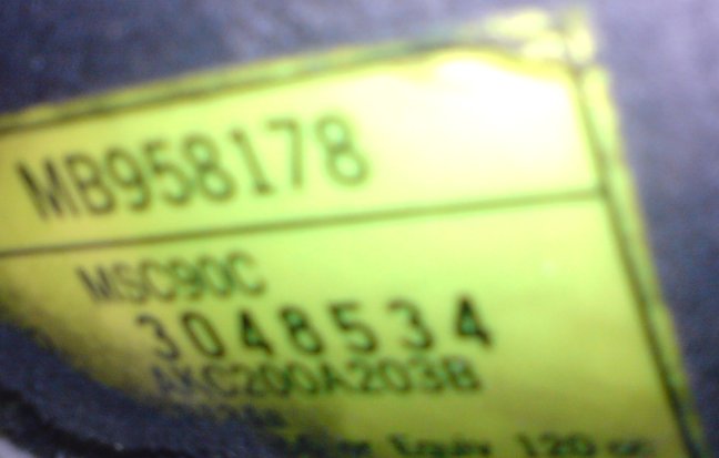

Ak by bola chyba naozaj v kompresore a mal by si rovnaký typ ako ja mohol by som ti ponúknuť ten môj „zvyšný” za 200 € + poštovné. Treba ale skontrolovať čísla na tom tvojom pôvodnom. Kompresory s týmito číslami by mali byť zhodné:
AKC200A203A
AKC201A203A
MR189104
MB958178
MR315268
klímakompresor.jpg [ 27.85 KiB | Zobrazeno 5215 krát ]
