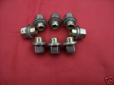

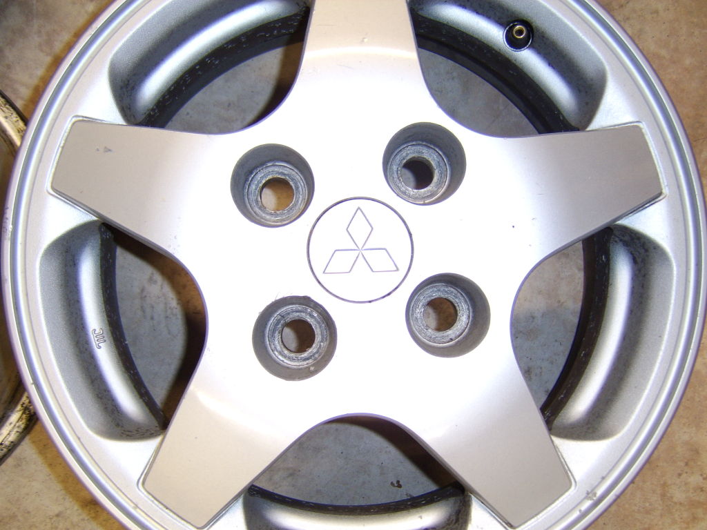

Vcera som kupil 14" hlinikove disky Asahi / Mitsubishi. Myslim, ze sa na Carismy montovali ako zvlastna vybava.
Trochu som z nich ale zmateny - co som vypatral vselikade po nete a katalogoch, priamo z fabriky by mali byt hlinikace 15x6J. A tieto ked som zmeral (okrem vyrobcu na nich nie je vyrazene ziadne oznacenie) tak maju 14x5.5, presne tolko kolko plechace. (Nieze by na tom az tak zalezalo, aspon sa budu lahsie zhanat pneu.)
4 diery na 114.3mm, 67mm osadenie naboja - to sedi presne.
Kedze na nich nie je nic vyrazene, neviem aky maju offset. Predavajuci tvrdil, ze 38mm. Povodne plechace maju 44mm. Takze bude Lujza vyzerat trochu masivnejsie 8) Myslim, ze by to nemalo nikde driet, vyzera tam byt dost vela miesta. Alebo sa mylim? (Este som ich neobul, ale pojdu na to bezne 185/65R14)
Ale hlavne sa chcem opytat: neviete aky je zavit na kolesovych sroboch?
Ked su kupim volake flashy cool nuts, aby tam aj pasovali :-)
 Předmět příspěvku: Re: Disky + pneu na Carismě
PříspěvekNapsal: 09 duben 2008 08:57
Mitsubishi používá originál hliníkáče rozměrově zcela shodné s originálními plecháči, tedy by to mělo být v pořádku. Ale bacha na ty matky! Do originál hliníkáčů se někdy požívají původní matky s kónusem, nikoli s kuželem, jak je tomu obvykle (v děrách výhradně orig. hliníkáčů jsou zality ocelové vložky), jindy jde o speciální matky s plochou podložkou. Rozměr závitu je stejný, jako u Škodovek řady 1000MB - 105/120/130, tj. 12x1,5.
PříspěvekNapsal: 09 duben 2008 21:18
Příspěvky: 79
No ved tie matky... Tie s ocelovymi diskami maju 60st zrazenie, ale do tych hlinikovych patria s plochou podlozkou a driekom (18.4x12mm ma diera v tom disku).
Vacsina tuning&styling predajcoch samozrejme taketo detaily ignoruje, podstatne je, aby mali 7 vrstiev chromu a 4ks stali £30 :grc:
0f_1_b.jpg [ 13.87 KiB | Zobrazeno 21150 krát ]
al6.jpg [ 126.1 KiB | Zobrazeno 21136 krát ]
PříspěvekNapsal: 09 duben 2008 21:29
Bacha na to: ne do všech origo hliníkáčů patří tyhle! Jedná se spíše o raritu v případě dodatečného "dokoupení" originál. disků (ty spec. matky jsou pak v ceně, tj. nekupují se zvlášť)! Hliníkáče přímo z fabriky už na voze naopak používají standardní matky s KÓNUSEM, nikoli s KUŽELEM!!!
