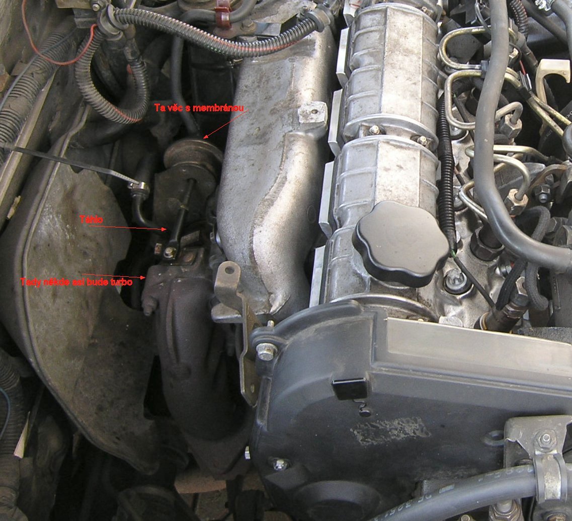

 Předmět příspěvku: Re: "turbo"
PříspěvekNapsal: 25 červen 2008 20:06
No ja nevim jak to presne funguje, ale jak jsem nedavno resil tu svou prasklou hlavu, tak mi ty mechanici rekli, ze jsem mel jeste navic pridrene tahlo, ktere steluje naklopeni lopatek turba. Tak jsem trochu vyzvidal jak to funguje a rekli mi, ze je tam podtlakovy regulator lopatek, podle otacek a tim vznikleho podtlaku (zapomel jsem kde, ale asi v sacim potrubi) se nastavuji loptky turba. Jestli to tak opravdu je, to nevim. Takze, kdyby to tak opravdu bylo, treba by stacilo trochu postelovat delku toho tahla, aby lopatky byly jakoby drive/stale otevrene.
Je to jen napad, ja osobne bych se do toho nepoustel.

HomoFaber píše:
carisma 1.9td ma vgt? (turboduchadlo s premenlivou geometriou)?
Ja jsem psal, ze mi to rikali v servisu a dodal, ze to tak klidne byt nemusi. Nejsem automechanik, takze informace predavam tak, jak jsem je dostal.
Nicmene, kdyz jsem to v tom servisu resil, tak mi ukazali jakesi tahlo, na jehoz jednom konci byla prave takova vec, ktera vypadala, ze je uvnitr membrana, a na druhem konci toho tahla bylo zase neco, co klidne mohlo byt turbo.
Na moji otazku, jestli se to tahlo bude hybat, kdyz na to budu koukat a zvedat otacky mi rekli ze ano. Takze to jen tak ze zvedavosti pri nejblizsi prilezitosti vyzkousim.
P5099699.jpg [ 211.33 KiB | Zobrazeno 17779 krát ]
PříspěvekNapsal: 26 červen 2008 09:22
Jenže tohle není ovládání lopatek turba, ale pouze obtokového ventilu, který limituje otáčky turba, resp. plnicí tlak. A tenhle ventil musí mít každý turbomotor, bez ohledu na to, zda je či není vybaven turbem s VGT.
