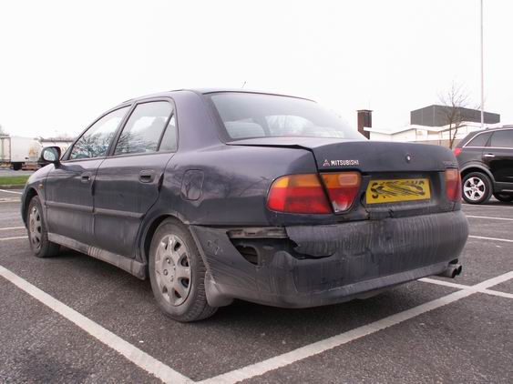

Toto sa mi prihodilo v treti den noveho roka....
Resize of PICT2459.jpg [ 43.77 KiB | Zobrazeno 6951 krát ]
Pri rychlosti asi 100km/h, na rusnej nemeckej dialnici... v podstate som rad, ze tu mozem teraz pisat :-)
Zhanam diely a by ma zaujimalo, co sa tam da namontovat.
Pasuje naraznik z hatchbacku na sedan?
Su nejake rozdiely medzi jednotlivymi rocnikmi? (zda sa mi, ze 2002 a novsie maju trochu ine narazniky, mylim sa?)
Vacsina carisiem su hatchbacky, sedanov je pomenej, tak vidim, ze s kufrom bude problem.
Su nejake rozdiely v tvare, uchyteni atd medzi rocnikmi?
Nejake rady a tipy?

Nárazníky sú po facelifte (2000—> ) iné (nový má lištu, tvarovo neviem), HB/sedan by mali asi byť rovnaké.
Skús nejaké vrakovisko, alebo Poliakov - na Carismy majú dosť vecí a za rozumnejšie ceny ako tí naši vydriduchovia...

No ale zohnal som naraznik aj jeho vystuhu, s kufrom bude problem.
Narazniky na sedan aj hatchback su rovnake; drobna odlisnost je sirka vyrezu na koncovku vyfuku - na niektorych Carismach je sirsia pre dvojitu koncovku, na inych uzsia pre jednoduchu.
Narazniky po r.01 maju ochrannu listu a trosku iny tvar, ale rozmerovo aj polohou uchytov "by mali" pasovat aj na auta spred 01.
Vystuha naraznika je 3-dielna ocelova do r.01, po 01 tiez 3-dielna ale plastova. Tvarovo sa dost lisi, ale vyzera to, ze by to malo pasovat. Aj podla zdraveho rozumu - plastova vystuha bola podla mna "cost reduction exercise", tak by kvoli tomu nemodifikovali kasnu.
Ale naisto sa o vsetkom presvedcim az ked to budem robit. Momentalne mame chladno a snehovu kalamitu a v takom pocasi sa mi to teda na parkovisku robit nechce.
