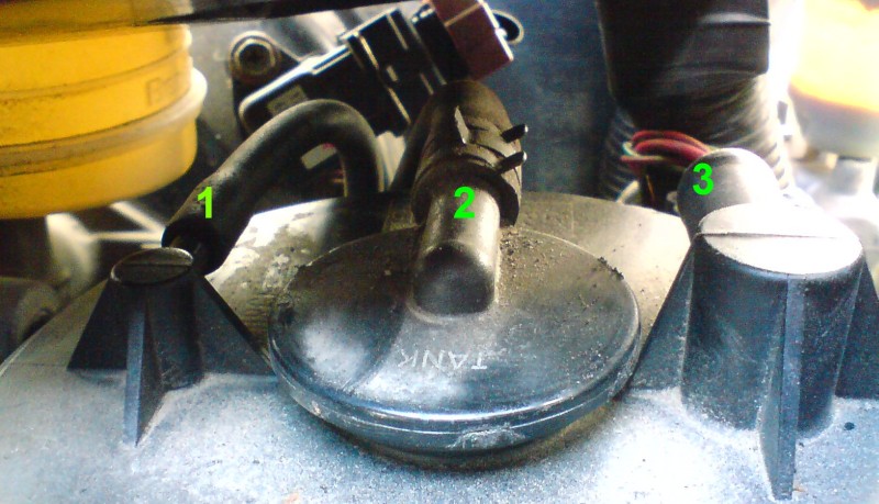

kozacek píše:
Kde najdu v CARISM2 GDI rok 1998 nějaký benzinový-palivový filtr ?
Zdravím.Mám také Carismu 1.8 GDI r.v.1998.Palivový filtr jsem nedávno měnil,protože mi motor pocukává a byla to jedna z možností kde by mohl být zakopaný pes.Bohužel se to nepotvrdilo,po výměně to dělá stále :-( Filtr se nachází v motorovém prostoru na straně řidiče v místech pod pojistkovou skříní.Přístup ze shora i ze spoda je katastrofa!!! Jak už tady na fóru někdo napsal ,,Je to práce pro zkušeného gynekologa s porodními kleštěmi´´.Filtr je kovového,zvonkového provedení v černé barvě.Napojení je kovovými trubičkami s převlečnými matkami.Výměna opravdu masakr!!!
 Předmět příspěvku: Re: CARISMA GDI - benzinový filtr
PříspěvekNapsal: 10 říjen 2009 14:44
Ak myslíš toto na obrázku tak to je odlučovač benzínovch výparov a ani sa nečudujem, že jeho výmena ničomu nepomohla... :care:
filter.jpg [ 100.73 KiB | Zobrazeno 15629 krát ]

Čičo píše:
Tohle asi nemyslel, ale "přihořívá"... :clap:
PříspěvekNapsal: 11 říjen 2009 18:22
Už tam nemá čo iné prihorievať - mám GDI 98 a toto je jediné čo je pod poistkami. Ako bolo písané vyššie - filter je súčasťou čerpadla. Ani v dielenskej príručke nič také nie je...

Čičo píše:
Nevím co je všechno v dílenské příručce,která má stovky stránek, ale filtr paliva se nachází zhruba pod již zmiňovanou nádobkou s aktivním uhlím...Nicméně jsem nikdy nepocítil potřebu či důvod k výměně.

Pokud tam ovsem ten "zvonek" je (ja ho tam tedy nemel - Carisma GDI z konce r. 1998), pak by se měl po 100 tis.km vymenit!
PříspěvekNapsal: 12 říjen 2009 17:28
Příspěvky: 79
tento problem som riesil asi pred 2-2.5rokmi ked som sa chystal na "ponakupnu udrzbu". v obchode mi pravdaze ten filter predali (predaju ti co len chces, aj to, co nechces) ale najst na aute som ho nemohol. prestudoval som manual odpredu dozadu aj vsetky dodatky a ak sa dobre pamatam, tak povodny manual naozaj hovori o palivovom filtre pod skrinkou s poistkami. ale v ktoromsi dodatku z r.1998 sa spomina filter ako cast cerpadla v nadrzi.
ked budem mat vecer dobru naladu :) tak sa to kuknem este raz.
v kazdom pripade na mojej kare (1.8GDi dec98) ten filter pod poistnou skrinkou nie je - alebo som ho tam skratka nevidel. a mozno ked som si predstavil tu vymenu tak som ho tam asi ani nechcel vidiet :)
