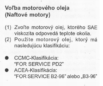

1.9TD píše:
Ked som uz spomenul ten olej tak aky by sa mal davat do 1.9 TD ? Už dva krat som tam dal Vat Oil 5W 40 plnu syntetiku. Prvy krat som ho menil az po 18 000 Km.
Koľko stojí 5 litrov oleja s filtrom? Intervaly udávané výrobcom sú MAXIMÁLNE! Podľa podmienok používania sa primerane skracujú až na polovicu!
Olej tam má ísť takýto:
CariTD.jpg [ 27.79 KiB | Zobrazeno 6057 krát ]
