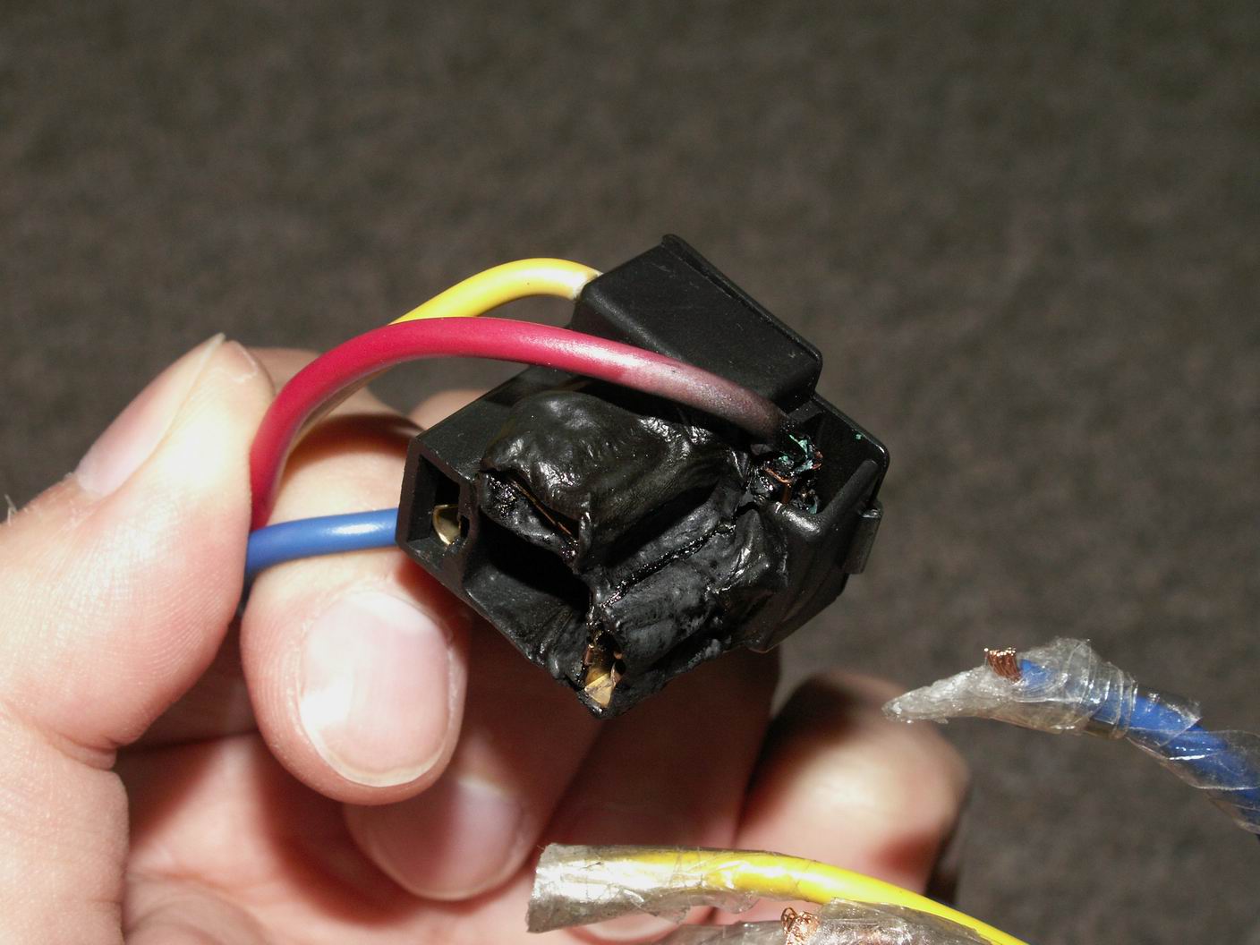

pred casom mi prestalo svietit predne prave svetlo. otvoril som ho a nasiel som tam amatersku instalaciu - kable pridrotovane rovno na kontakty ziarovky :roll: (predchadzajuci majitel.. ale fungovalo to dovtedy dobre). jeden kablik nejaky obhorety, ziarovka vypalena. kupil som v obchode konektor, prikabloval, nova ziarovka, vsetko plne funkcne. presli dva mesiace a svetlo zas nesvieti. otvorim to, a:
Resize of PICT6738.JPG [ 168.75 KiB | Zobrazeno 10820 krát ]
nejake tipy na pricinu?

tohle presne se stava, kdyz tam "tuner" da zarovku H4 100 a vice wattu...
Ma velky odber a hodne hreje a casem roztopi i konektor.
Ale pokud jsi tam mel zarovku spravnou (50/55W), tak by se to stat nemelo. Jedine v pripade, ze by tam byl velky prechodovy odpor (zaoxidovane kontakty).

Připadá mi, že na té fotce není originální konektor: s tím u Carismy to sice už dnes srovnat nemůžu, ale na mém voze původem z Japonska jsou trochu jiné. Jinak H4 100W, dálkové resp. 90W tlumené světlo, jsem kdysi na Lancerovi používal a s konektory jsem problém neměl. Podotýkám, že tehdy jsem jezdil hlavně noční štreky 1000 a více km a ve dne se nesvítilo...

od tunera mam daleko a ziarovka je tam aka tam patri (60/55W).
zaoxidovane kontakty neboli, bola nova ziarovka aj konektor ked som to montoval.
nie je to origo konektor, to je/bola nahrada aku som nasiel v obchode za kable pripojene priamo na ziarovku, ktore som tam nasiel. origo konektor niekto vymenil davno predtym.
to s dennym svietenim ma tiez napadlo, totiz zakratko po vymene som jazdil asi 2 tyzdne po europe, svetla teda zapnute stale.
Ten zhorety konektor som pravda vymenil za iny - z ineho obchodu ale inac navlas rovnaky (materialove skusky som nerobil - zatial ziadny problem. ked mi vyjde cas tak zdvihnme kapotu a skontrolujem to... som zvedavy
