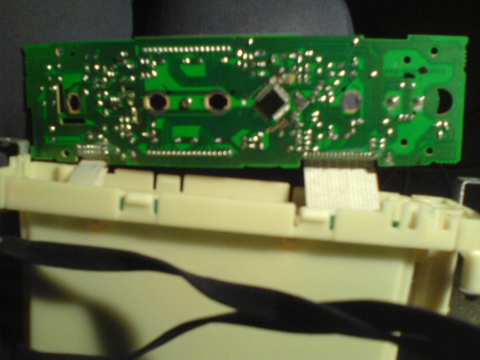

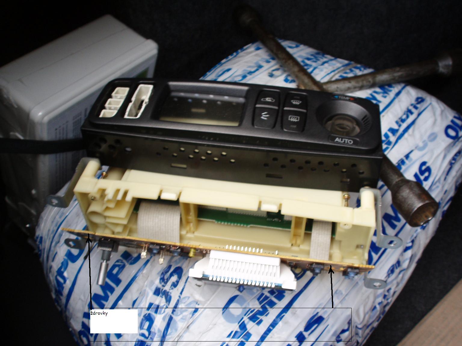

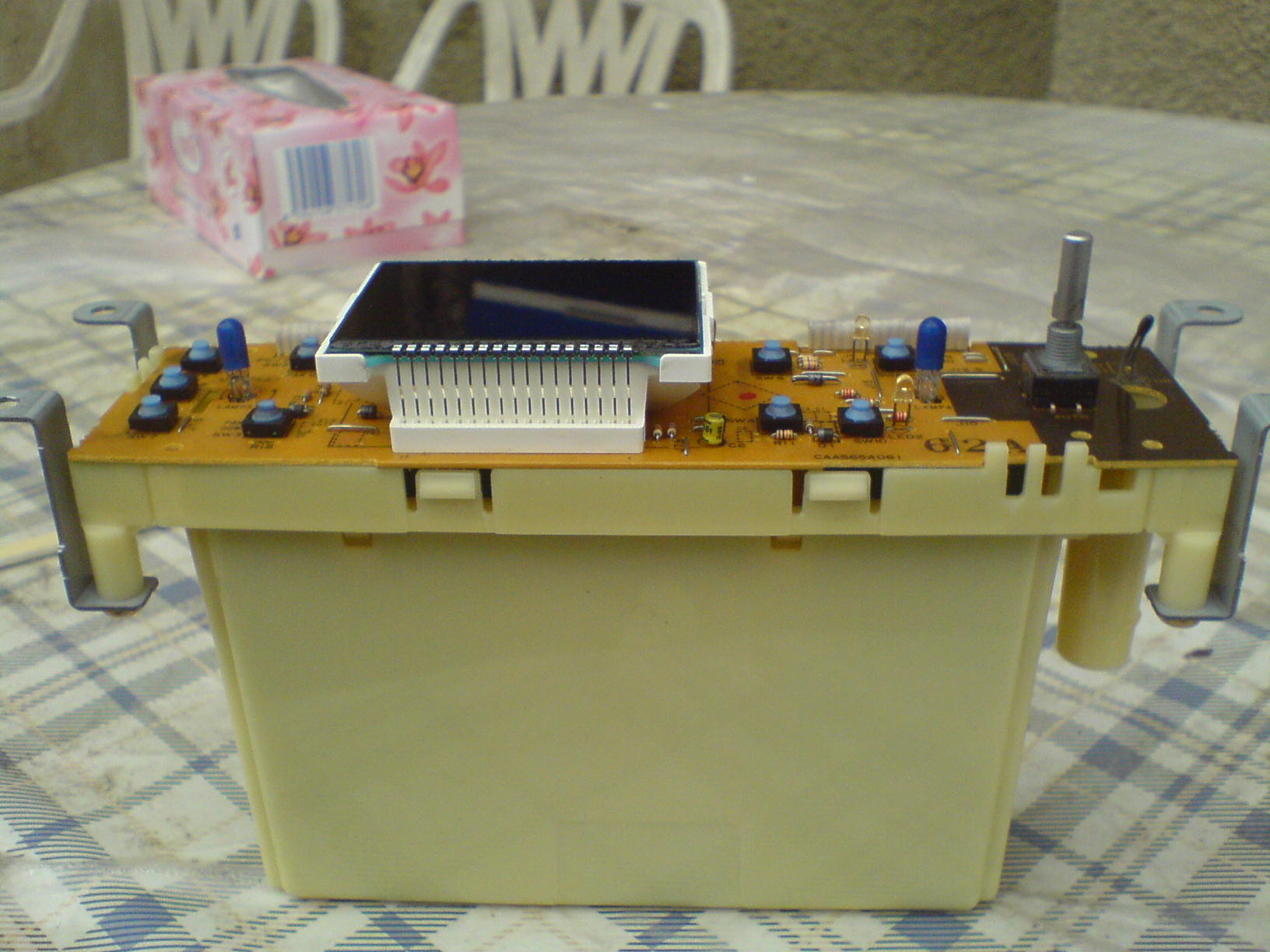

Snad je to stejné s galantem
dal jsem to tam bez patic (1).JPG [ 213.53 KiB | Zobrazeno 21649 krát ]
čtyři žárovky.JPG [ 226.03 KiB | Zobrazeno 21649 krát ]
index.jpg [ 174.29 KiB | Zobrazeno 21916 krát ]
Naposledy upravil rob dne 24 duben 2012 19:45, celkově upraveno 1

PříspěvekNapsal: 26 srpen 2008 23:02
Příspěvky: 181
jo rozebrat to musíš, ale jde to krásně.)i složit)
