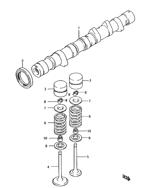

Hydrostel je zarizeni pro automaticke vymezeni vule mezi vackovou hrideli a drikem ventilu. U motoru OHC jsou umisteny v hlave valcu nad drikem ventilu.
Jak presne funguje nevim, ale tlakem oleje se vule vymezi na predepsane hodnoty. Je to takovy valecek, ktery se roztahuje a ztahuje o predepsane hodnoty tlakem oleje.
Normalne se ventilova vule vymezuje rucne pootacenin sroubu a jejim utazenim kontramatkou pri dosazeni pozadovane vule, napr. 0.15mm pro saci ventily a 0.20 pro vyfukove ventily. Skvira (vule) se meri merkama.
U Hydrostelu se tedy po dobu jejich zivotnosti nic nevymezuje.
Vetsinou pri studenem motoru a nez se olej zahreje a stane se ridsim hydrostely "cvakaji", protoze vule jsou moc velke a vacka narazi do driku ventilu jakoby z vetsi dalky.
Lepsi a nazornejsi by asi byl nejaky nakres, ale zadny nemam. Sam bych chtel vedet, jak vevnitr hydrostel vlastne vypada...
na mem obrazku je hydroste ta trojka...ale nemam nic, co by ukazovalo, jak vypada vevnitr...

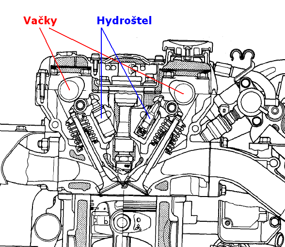

jeden řez 8)

Hydroštel je v benzínovém motoru ten nejpřesnější strojírenský výrobek, vyrobený s tolerancí na tisíciny mm. Tento kompaktní váleček o průměru méně než 10 mm a délce do 30 mm se přinejmenším u Mitsubishi skládá min. z 8 dílů! Sice žádný rozdělaný momentálně před sebou nemám, ale pro popis funkce to nevadí:
V zásadě jde o olejový tlumič určité tvrdosti s řízeným vyprazdňováním, přičemž obojí (jak tvrdost, tak to vyprazdňování) je dáno schopností ocelového vnitřního zpětného ventilu udržet tlak oleje, silou vnitřní pružiny co nejrychleji hydroštel po každém stlačení opět roztáhnout na původní délku a tím současně nasát olej z tlakového kanálku, a samozřejmě na samotném tlaku motorového oleje a provozních vůlích, resp. opotřebení, vedoucím ke ztrátě tlaku v přívodním systému i v hydroštelu samotném.
Pozor však na jednu věc: většina lidí, včetně mechaniků, je přesvědčena o tom, že hydroštel vykrývá celý zdvih ventilu (byť třeba přes rameno páky v podobě vahadla), to ale není pravda - hydroštel samotný např. u GDI motorů "obslouží" pouze cca 2,9 mm zdvihu, zbytek jde na vrub pohynu celého těla hydroštělu v díře jeho uložení, kdy vlivem tlaku oleje "odspoda" sleduje pohyb vahadla po vačce v nezatíženém stavu, tj. v době, kdy vahadlo vlastně nemusí překonávat odpor ventilové pružiny, ale současně by mělo příléhat k vačce, resp. kopírovat její profil.
A právě zde vězí zakopaný pes u motorů GDI: hydroštely samotné mohou být naprosto OK, ale v jejich "dírách" už jsou vůle, jelikož ocelové hydroštely za určitých podmínek vydírají vnitřní povrch hliníkových děr. Pak je můžete měnit stále dokola a kýžený efekt to nepřináší.
