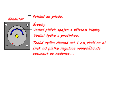

Senzory tam sou prakticky dva, vim to bezpečně nebot mam vrozenou zvedavost jak co funguje. Měl sem komplet rozebranou klapku,samosdřejmě že sem si u potenciometru udelal značky abych pak u toho nevykvet... Je tam volnoběžnej motorek kterej má i spínanač,něco jako poták kterej dává údaje o tom jak je pootevřená klapka a jestli je noha na plynu nebo ne,je to docela dost údajú do ŘJ... :wink:
Zde zas přikládám nákres, UPOZORNUJI nejsem picaso! tak se nesmějte ! :evil:

Tak to mi spadl kámen ze srdce! Už jsem si myslel, že mi něco uniklo a MMC to umí i bez potenciometru. Mimochodem, kombinaci potenciometr/spínač má i Renault Medallion 2,2 MPI aut. (americké provedení R21) z května 1987!!!

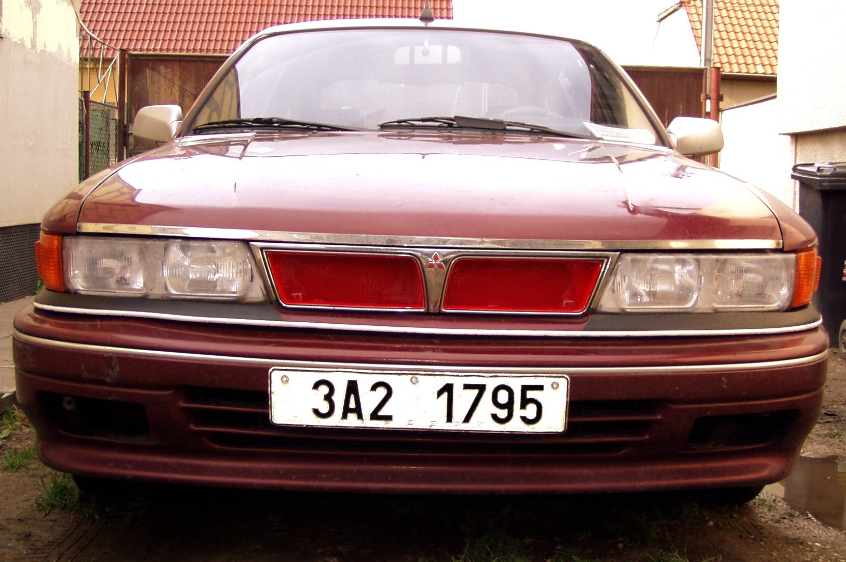

Dnes sem si trošku hrál, tak až v zrcátku spozorujete tenhle čumák.....
TAK SEM TO JÁ !!!
