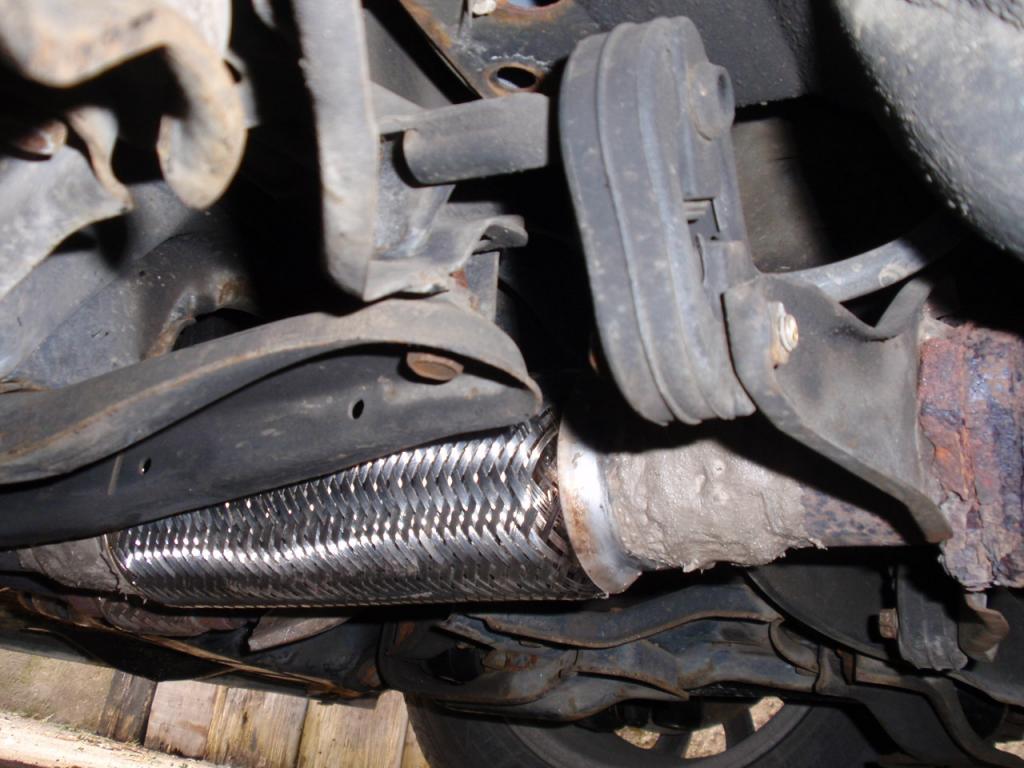

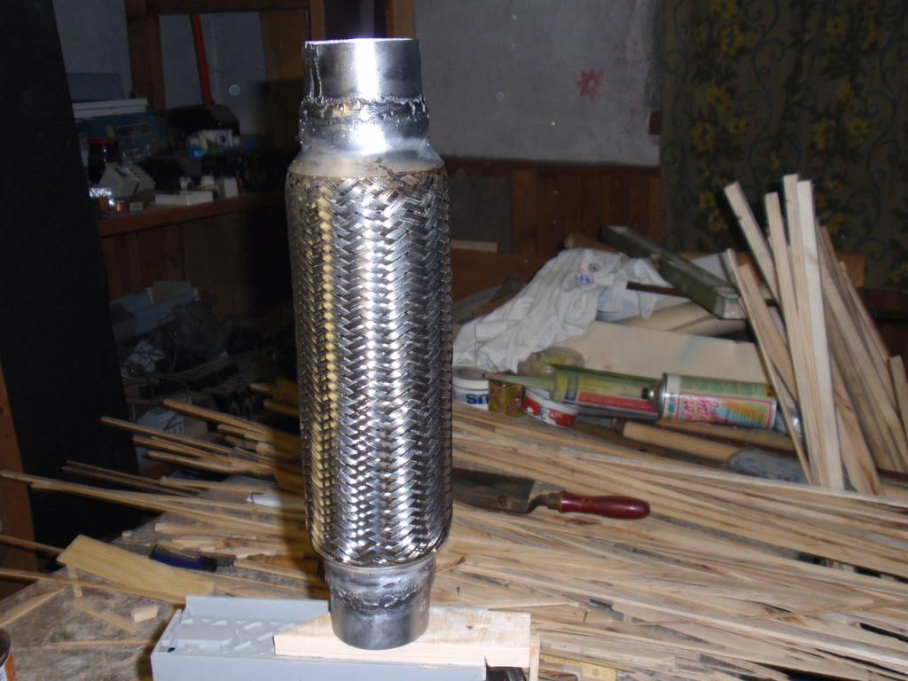

caute. poteboval by som vediet priemer a dlžku pružneho dielu vyfuku (vlnovca) na motor GDI. dakujem,ak viete presne hodnoty aký objednat, budem povdacný.

Předpokládám, že dotaz směřuje k neoriginálnímu vlnovci, který je třeba navařit. Sice nemám Galanta s motorem GDI, ale na SW 2,4 GDI (přinejmenším přední část výfukového traktu bude nejspíše stejná) jsem tohle absolvoval a považuji to za vyhozené peníze: výkon motoru šel citelně dolů a zvuk to mělo jak z plechovky, třebaže náhradní vlnovec byl dle světlosti vybrán správně, jinak by totiž byl problém s jeho navařením (teď pomíjím, že tak dlouhý neoriginální vlnovec, jaký je zde potřeba, se stejně nevyrábí, tedy je třeba ho nastavit kusem trubky). Vím, originál je drahý, ovšem propracovat se k originálu přes bídný neoriginál je ještě dražší.

dakujem za upzoornenia,ale nedozvedel som sa ani jeden udaj,ktorý potrebujem aby som vedel objednat aspon priblizne podla parametrov,aby som mal co najmenej roboty. a trosku nerozumiem,tomu jak si spomenul,ze asi mam na mysli "neorginalni vlnovec,ktorý treba navarit" ako inak by sa tam ten diel dal do potrubia vlozit,aby držal.

PříspěvekNapsal: 31 říjen 2013 13:57
Příspěvky: 181
Mě to makalo bez problémů
http://www.galantweb.com/index.php/topic,1178.40.html
vlnovec 350mm.jpg [ 95.44 KiB | Zobrazeno 21419 krát ]
PB240689.jpg [ 91.84 KiB | Zobrazeno 21420 krát ]

PříspěvekNapsal: 31 říjen 2013 14:13
maxx2 píše:
... ako inak by sa tam ten diel dal do potrubia vlozit,aby držal.
Jednoduše: originál vlnovec je integrální součástí přední části výfukového traktu od konce parohů svodů až po katalyzátor, tedy se nic nenavařuje, pouze spojuje štefty s matkami přes příruby.
