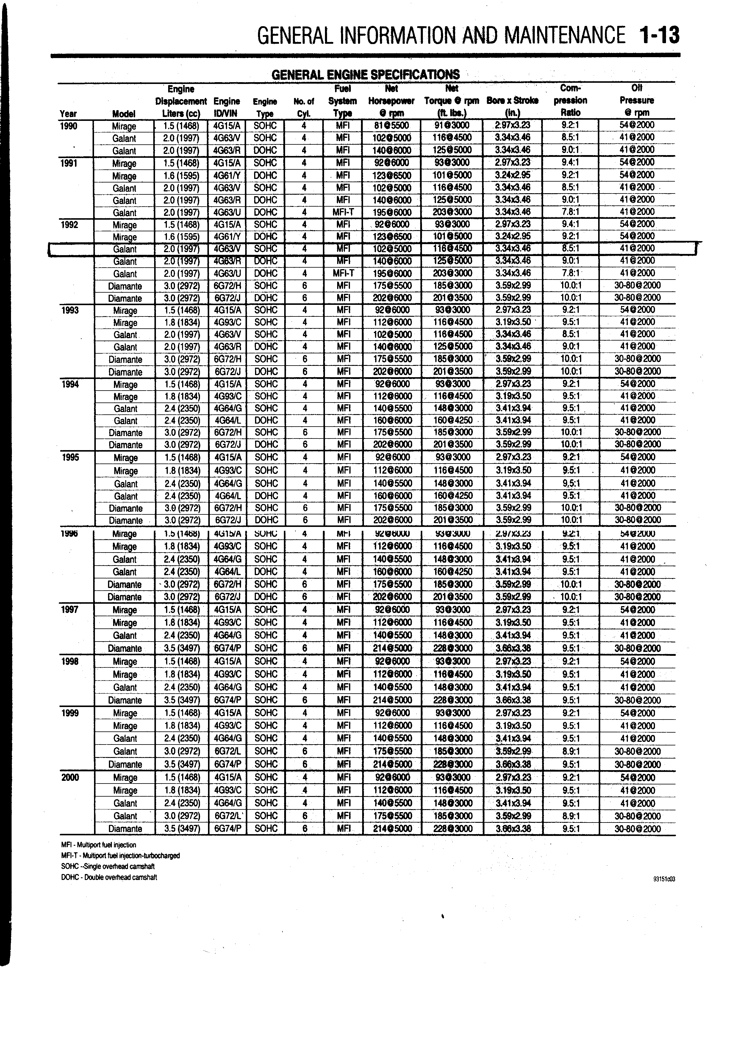

Vzhledem k tomu ze doma přes den toho moc neudelám jelikoz sem se stal otcem,tak jediná moznost je večer a to díky stálé noční....sice kdyz se hrabu v aute tak me furt kontrolujou benga,ale už si začínaj pamatovat múj ksicht tak už mě moc neotravujou.. :shock:
Jinak to co mi trvalo skoro 2 roky ,díky mé zvědavosti ke šroubkúm ktery sem si rostěloval u škrtící kl. Tak sem to zvlád díky VÁM VŠEM ,za 2 dny ! Sice by to ješte potřebovalo skontrolovat okem znalce MITSI,ale to musim asi na konec fronty,a že asi bude pěkně dlouhá.............
Každopádně,ráno když sem frčel domu tak sem si připadal jak kulovej blesk,reakce na plyn a akcelerace sou ted okamžity a znatelnější,tak az se kolem vás někdy prožene tmavě červenej Galant, tak sem to já.... :lol:
PS.díky vám, mam zas radost s kazdyho sešlápnutí PLYNU !
