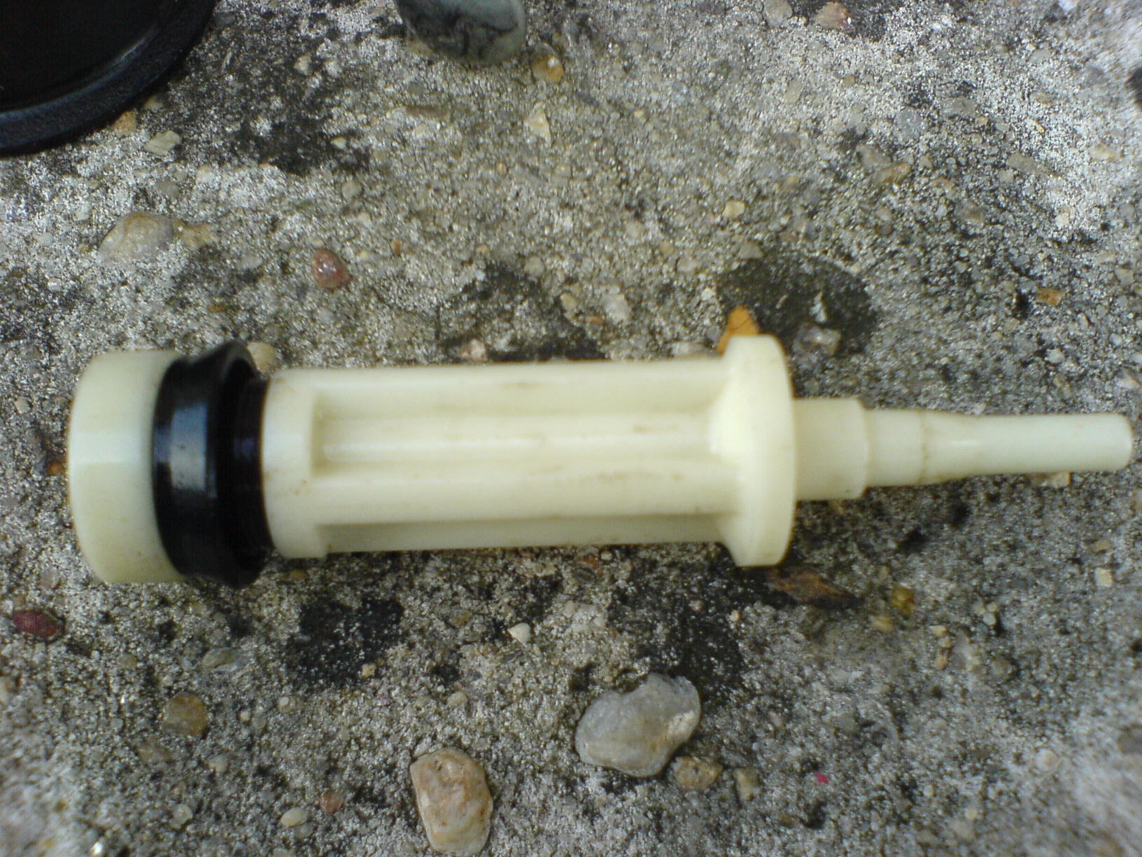

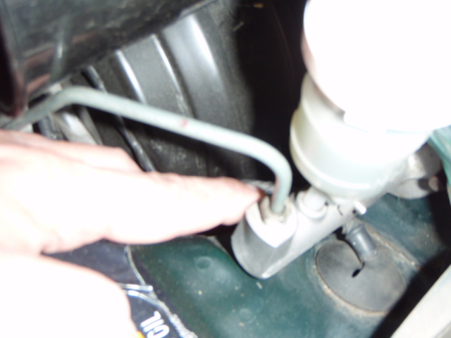

jo, jenom mi není jasné , jakto, když při nudném popojíždění v koloně cca 5minut, jsem jako obvykle šláp na spojku , ale auto jelo pořád dál, špatně se mi vyřazovala jednička, potom odstavné parkoviště v nejblžší vedlejší ulici, pak rukou jsem pedál natáhl zpátky a od té doby zhruba 75 procentní učinnost pedálu. Kdysi se mi něco takového stalo na P 205 ale u brzd , a prý netěsnila 1 gumička v brzd. válci, možná to mám ted podobné, jinak je to tak měsíc, co jsem měnil spojk. kapalinu i olej v převodovce-tutela a je to stále stejné.PS nějak mi není jasné to, že tyčka u pedálu je dole skoro až na urovní podvozku a pak už jen vidím něco u spojk. nádobky, zhruba tak o 25cm výš- tak 15cm pod kapotou a nevidím jak je to spolu propojené , motor je tak plný všeho, že to snad ani nejde vysledovat co odkud a kam vede.mám teda asi v haji toto viz prst a foto?

Ano, to, kam ukazuješ na fotce, je spojkový válec. Druhý je tělese odlitku krytu spojky a ovládá její vidlici. Vadný ovšem bývá především ten u pedálu - alespoň jsem se zatím nesetkal s opakem. Primární příčinou poškození toho válce u pedálu je obvykle nedodržování výměnných lhůt kapaliny (max. 2 roky) nebo použití nesprávné kapaliny (tím jsem si zavařil já...), event. jednoduše opotřebení (300 tis. km a více). Dle Tvého popisu to vypadá jednoznačně na jednu poškozenou gumičku právě ve válci u spojky.
Někdo tady už svého času napsal (zkus si to vyhledat), že se dá sehnat opravná sada a oprava ani není příliš náročná - jak finančně, tak technicky. Já nemohu soudit, neboť můj válec byl v nerozebiratelném provedení...

Děkuju za odpověd, jestli to dobře chápu tak mám nejspíš špatný ten na který jsem ukazoval prstem?
 Předmět příspěvku: Re: Převodovka
PříspěvekNapsal: 10 srpen 2008 14:55
Ano. A jestli to je opravitelné nebo ne, zjistíš jednoduše tak, že stáhneš z interiéru krycí prachovku (dobře je vidět na té úplně první fotce) na válci: pokud píst blokuje před úplným vyjetím ven "vnitřní" ségrovka, máš vyhráno, pokud je tam zális, budeš muset sehnat jiný válec. Jinak ty válce jsou snad na všech Mitsubishi stejné, liší se pouze tím, že některé mají nádobku na kapalinu přímo na sobě (Tvůj případ), jiné pouze přívod kapaliny "odjinud" hadičkou.

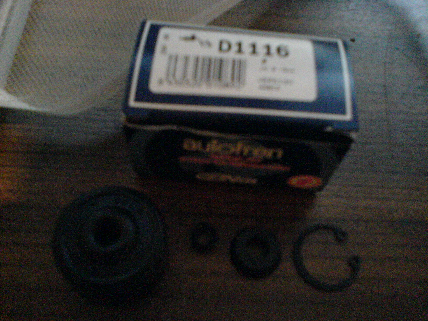

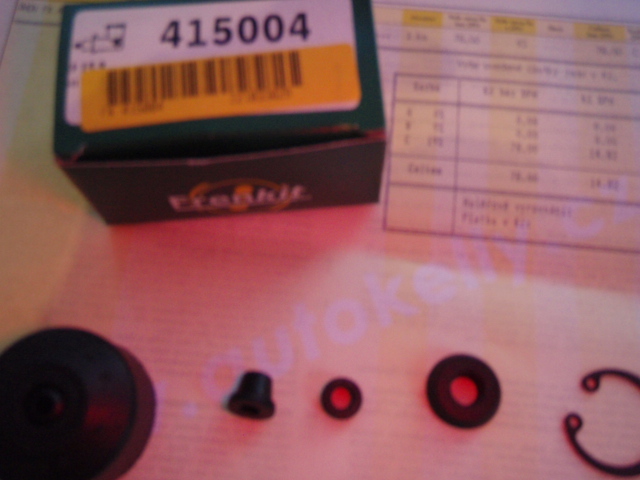

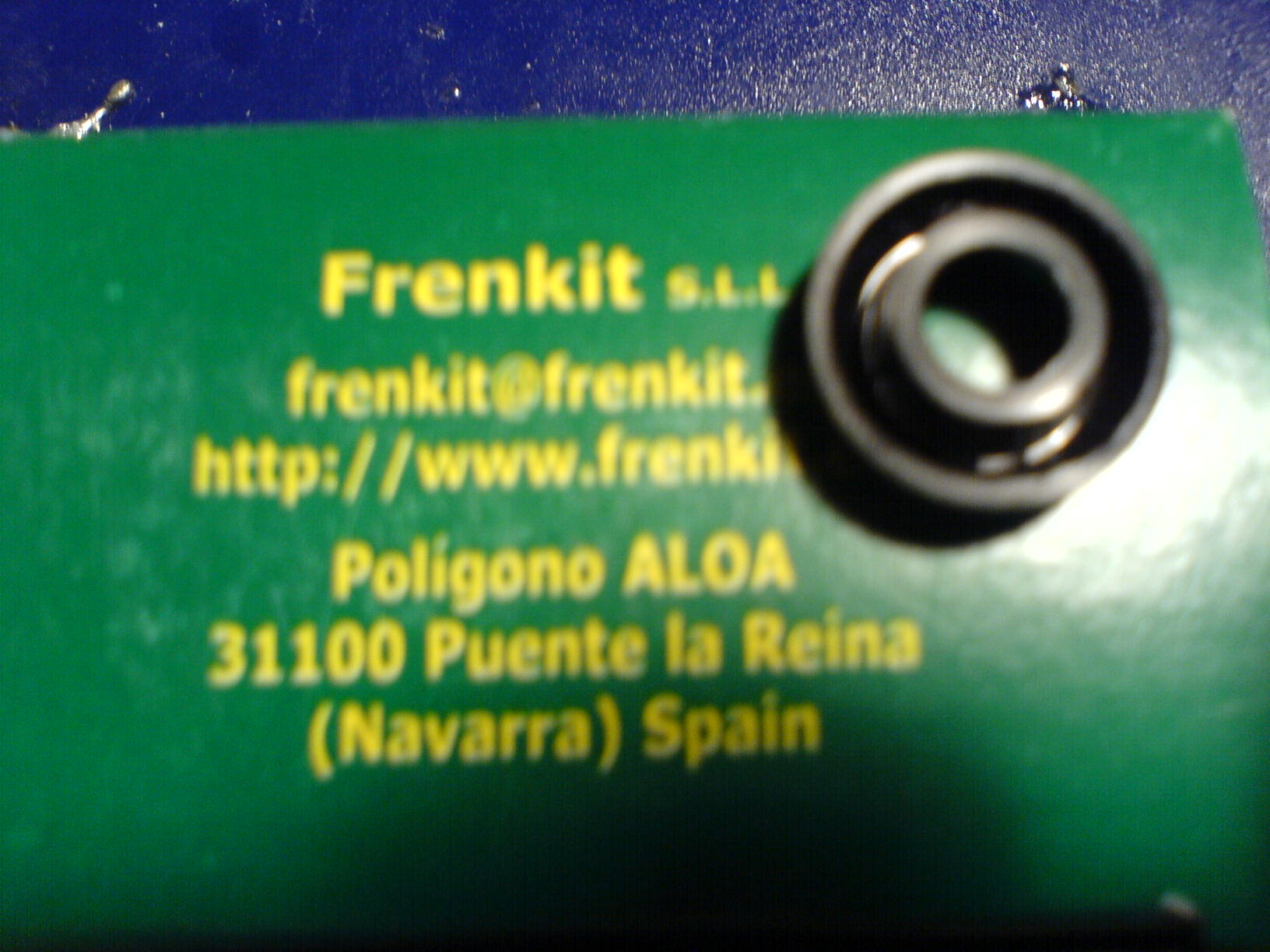

skvělý, kouknu se,díky.....Tak to vypadá, že je pod prachovkou ségrovka.Dnes jsem v autokelly koupil náhradní sadu-gumičky na spojkový válec- bez slev za 93kč,tak doufám, že to pomuže, maj už jen pár kousku....FK 415004. nebo autodíly Barták D1116.ps. zatím to pomohlo. :mrgreen:

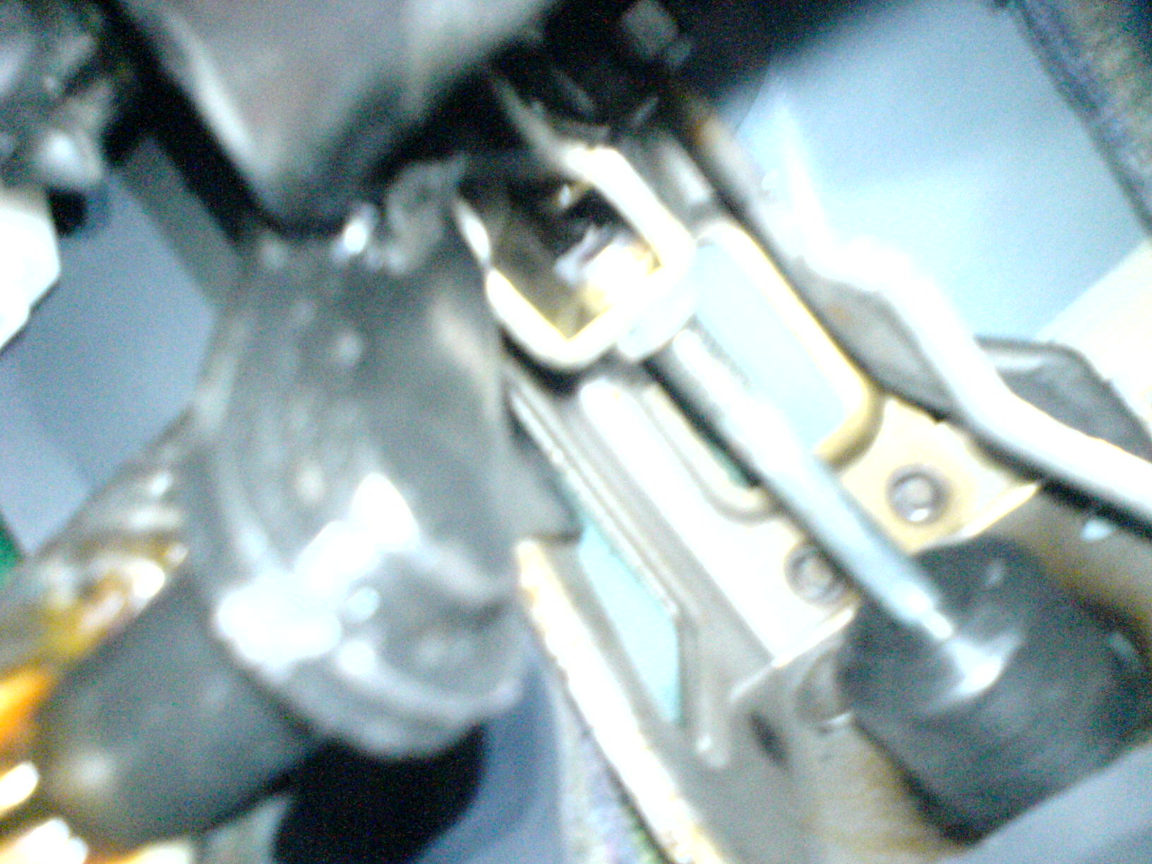

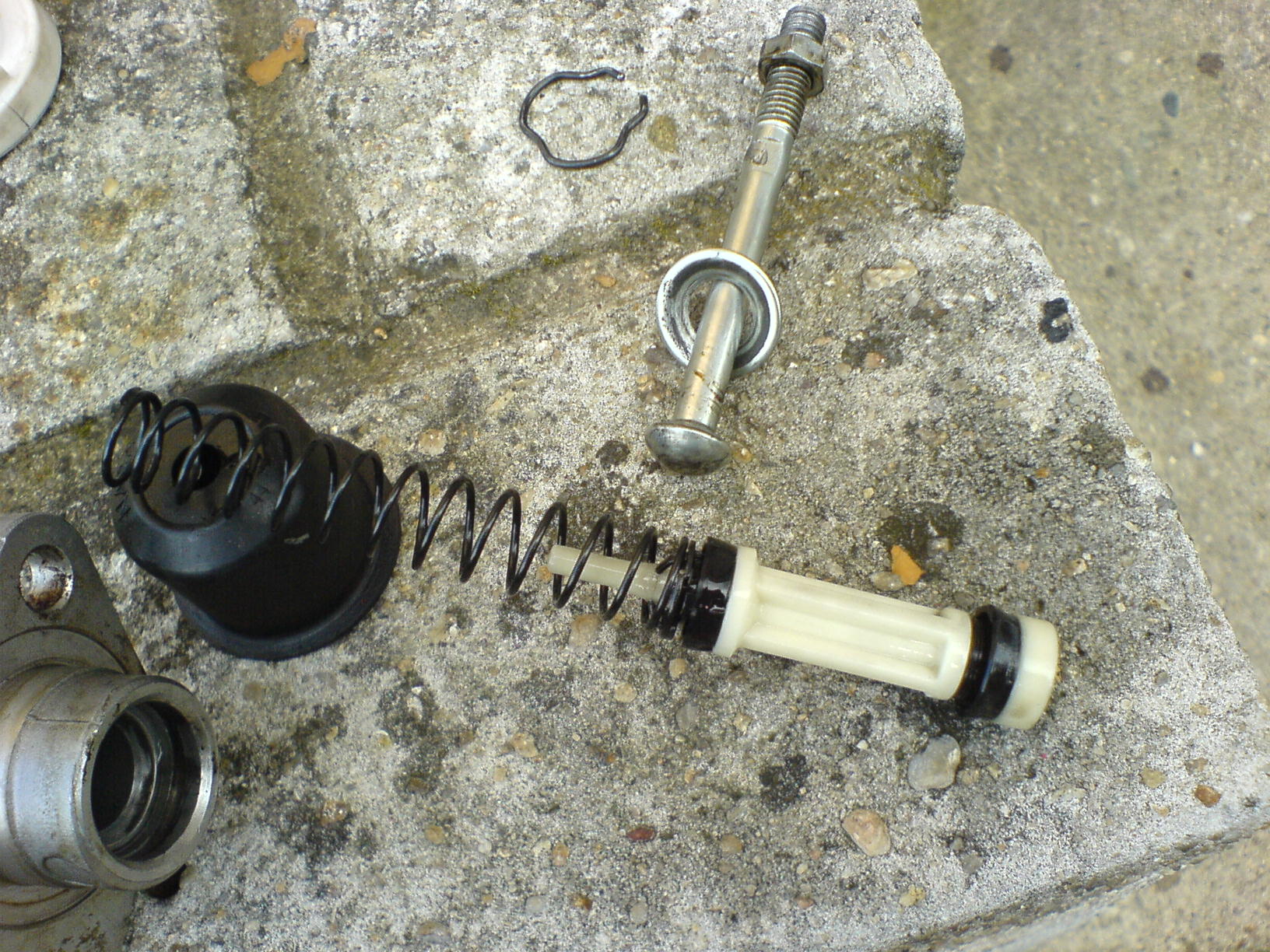

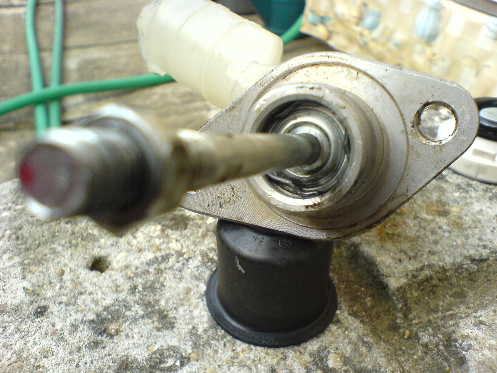

vyndal jsem spojkový váleček, rozebral a vyměnil tu 1 gumičku u pérka, protože v té opravné sadě byla tahleta jenom 1, ostatní kromě prachovky se mi zdály být jiné.ale i ta 1 gumička pomohla, řadí to pěkně, ale než jsem to odvzdušnil-strašná práce.ted jde pedál, jako když šlápnu do másla, až jsem se lekl, že je to stále zavzdušněné,pozn.-tu tyčku u pedálu mám po mém seřízení /začátek tepání/skoro stejně vyšroubovanou jako dříve.ale děkuju za rady a dávám pár foto.

Prima, gratuluji k úspěšné opravě!
Ad příliš vyšroubovaná ovládací tyčka: Zřejmě je navíc špatně nastavený/chybějící "horní" doraz pedálu spojky, resp. tam chybí elektrospínač pro tempomat, který není nahrazen tím "falešným dorazem". Možná i proto se Ti podařilo "prošlápnout" pedál: má totiž příliš dlouhý zdvih a při plném sešlápnutí jdeš až na zadní limit pohybu pístu ve spojkovém válci, což je chyba.
