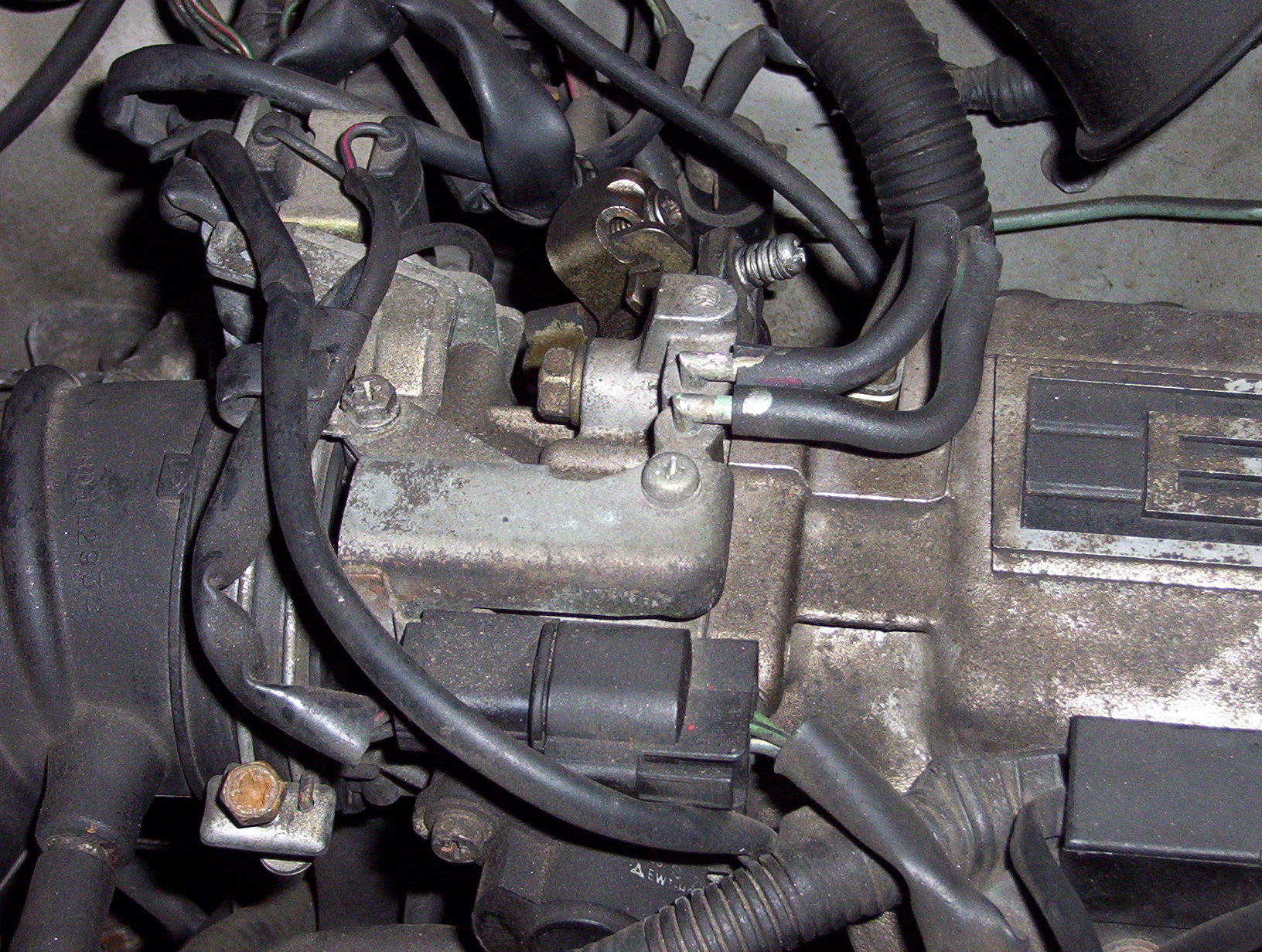

xor:Tak toto tam vůbec nemám.Mám galanta 88-92.Jediný šroubek,který tam je,tak je na ovládání klapky ten aretační s pružinkou.Jeden je dorazový ,druhý zřejmě skrz klapku ovládá ten senzor klapky.
PříspěvekNapsal: 16 duben 2006 19:34
Registrován: 30 březen 2005 09:03
Příspěvky: 15
xor: Vypadá to takto
26e8d3c605052acd25df5a3569787c7a.jpg [ 548.95 KiB | Zobrazeno 11648 krát ]

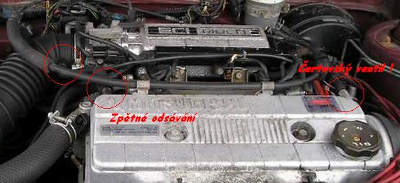

klapku mam sice uz čistuo,ale co je to za sprej? Jinak jak tak koukám tak tech spinavejch skr.klapek je docela dost,já sem to vyřešil tim ze sem odsávání s pod víka ventilú vyvedl mimo sání protoze díky jednomu čertovskýmu ventilu kterej se snadno zanáší karbonem a díky tomu to saje druhou stranou rovnou přes škrtící klapku....viz foto..
c4dc23e7e07a8765009f5d78c0388f82.jpg [ 34.28 KiB | Zobrazeno 11638 krát ]

damiens: Máš to starší provedení, pro které platí můj prapůvodní popis: šroubek s pružinkou na páčce blíž k tělesu sání je pro nastavení základní polohy škr. klapky (nejedná se o "doraz"!!!), ten vzdálenější je pro nastavení "kompenzace" a jeho páku ovládá přímo servomotor. Toto provedení je jednodušší, neboť uvnitř difuzoru už nejsou žádné dodatečné kanály, resp. ventily, vše kolem volboběhu a souvisejících funkcí je řešeno tak, že ŘJ si přímo ovládá (samozřejmě jen v určitém rozmezí) škrt. klapku. Výhodou je, že po vyčištění klapky a difuzoru máš jistotu, že nic dalšího "uvnitř" už opravdu není špinavé...
PS1: Klapka se má preventivně čistit každých 30-45 tis. km!
PS2: U automatu se po přeřazení z P či N na jakýkoli kvalt musí volnoběh zvýšit, kvůli odběru výkonu v hydrodynamickém měniči automatu se to však na otáčkoměru prakticky nijak neprojeví. Pokud by ovšem nedošlo k tomu, že si ŘJ přidá na volnoběhu, motor by prostě chcípnul.
