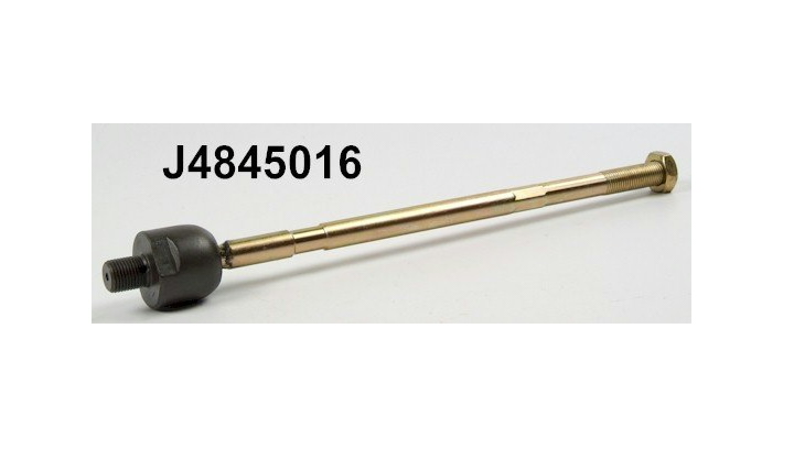

Asi ma zle chápete ale je pravda že ja som to dosť blbo opísal ten môj problém.Nieje vôľa v riadení ako takom(myslým tým v tom prevode-v domčeku riadenia ) ale ja neviem vytočiť tú časť čo ide od gulového čapu do riadenia.Tá tyčka s tým frasom na konci je našrubovaná do toho hrebeňa a s tade to neviem vytočiť. Prikladám obrázok toho frasu čo neviem uvolniť.A o tom že tam je miesta až na zaplakanie to ani nevravím.

Čus chlope. Dle obrázku a prostudovaného manuálu je závit v hřídeli
,která čumí z posilovače. Takže "matice" je tyčka a šroub máš na fotu.
Jinak montáž a demontáž popisuje manuál mimo vůz. Zajištovací plech je zahnut na hlavu znázorněného šroubu. Držím palec. :(
