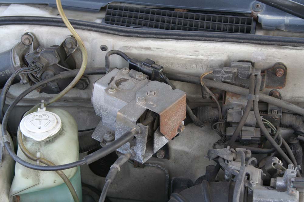

Tak jsem se konecne dohrabal k tomu, abych blejsknul ten motor. Doufam ze jsem spravne identifikoval tu vyvevu. Je to prosim te ono?
Z meho pohledu vypada docela v poradku a nejevi znamky nejakyho defektu.

Tohle je možná jenom část systému (toto provedení já sice detailně neznám - neměl jsem ho, ale už jsem ho viděl). Potřeboval bych ještě celkový záběr na motorový prostor, abych viděl, kam jde lanko plynu, resp. zda jdou k ovládání škrt. klapky dvě lanka (jedno od plynového pedálu, druhé od tempomatu) či jenom jedno. K tomu bych ještě potřeboval detailní pohled na onen "bazmek" na této fotce z pravého boku vozu a rovněž pohled shora do pravého (ve směru jízdy) spodního rohu motorového prostoru u kabiny.

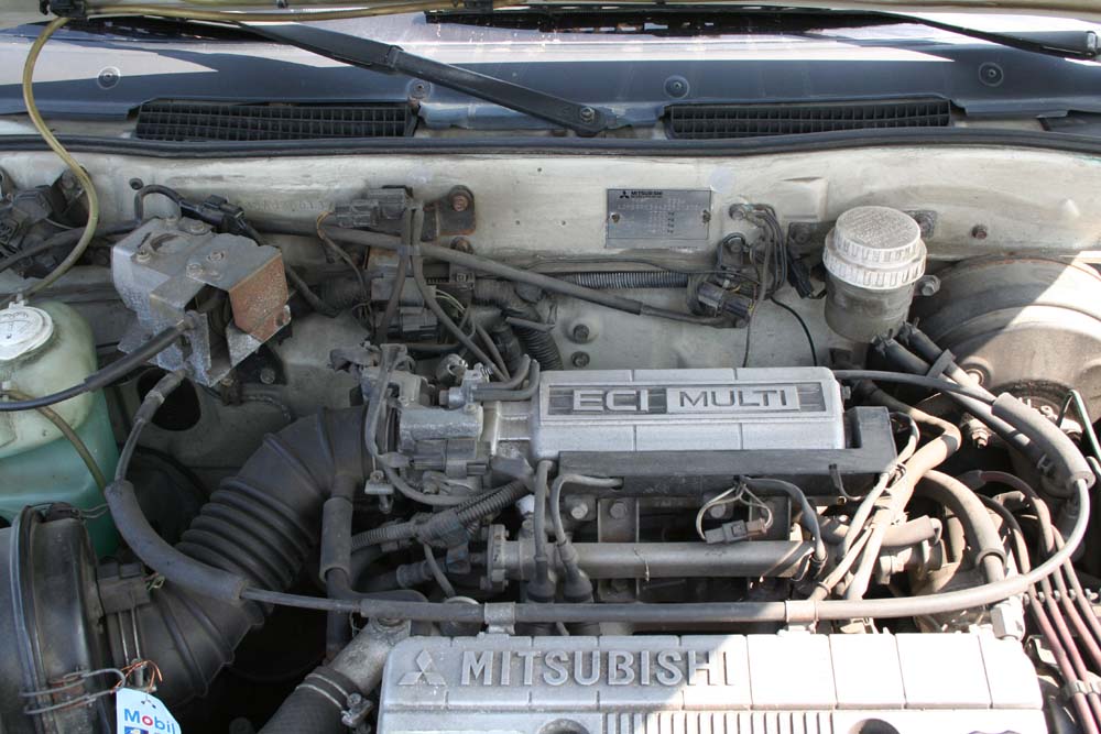

Tak foto mot. prostoru tady mam, vypada to ze ke skrtici klapce vede jedno lanko. Zbytek dofotim snad zitra. Takze zatim tohle.
5858bfa1644ae38cdb399175f911f196.jpg [ 118.81 KiB | Zobrazeno 18773 krát ]
PříspěvekNapsal: 26 duben 2006 21:55
Aha, tak to vypadá, že je to asi všechno integrováno v onom "bazmeku". V mém případě tam bylo ještě jedno lanko. Zkus ale ještě pro jistotu pohledat, zda nějaká hadička nevede "odněkud" do "bazmeku".

Opet jsem se na to dival a mam nasledujici info - do toho "bazmeku" zadne dalsi hadicky, krome elektrickych kabelu s konektorama, nevedou. Vsechny kabely a hadicky co tam vedou vypadaji uplne zachovale bez jakychkoliv vad. Neznas prosim te nejakej servis, kde tomuhle systemu trosku rozumi a byli by ochotny se na to mrknout?
