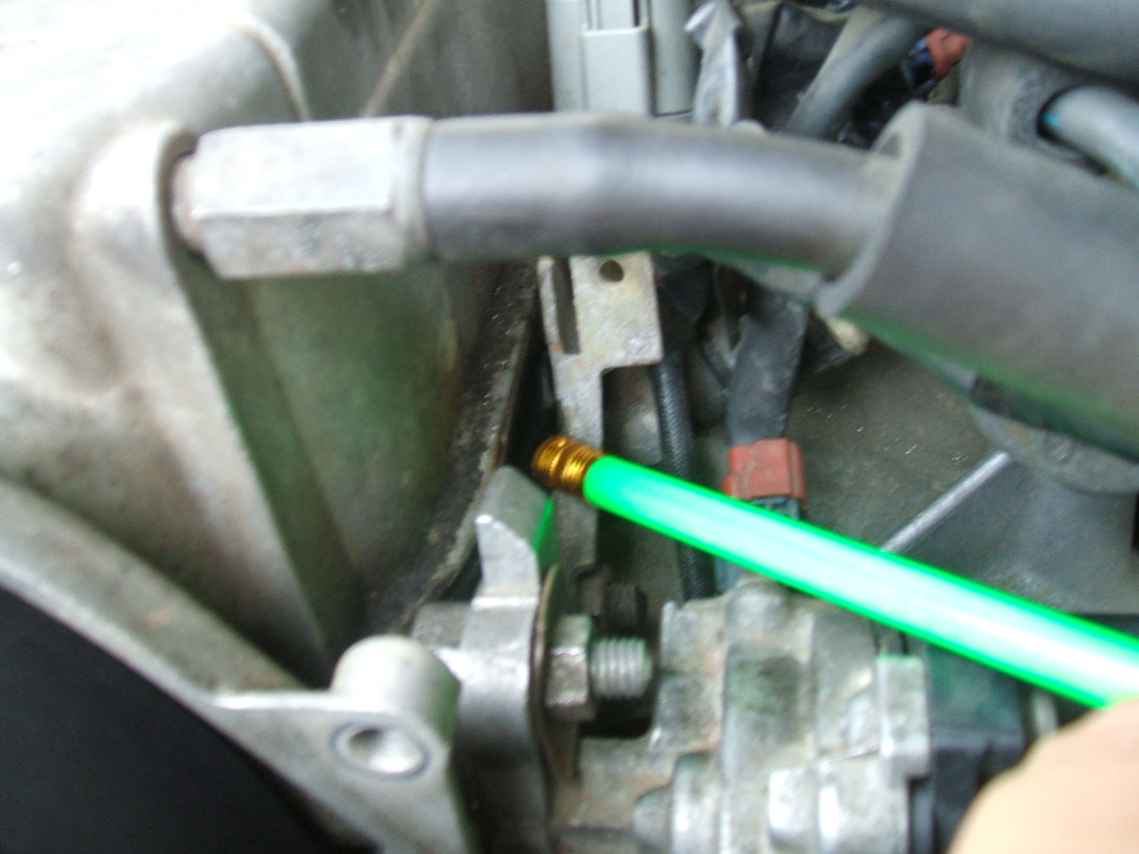

Už ma to prestáva baviť.Dnes sa vyskitol zas nový problém na motore.A to sa mi vôbec nepáči .
Od strany rozdelovača tam ako je sanie priskrutkované na hlavu mi dačo fučí a daje sa to pravidelne s zdvyhom piestu.Neviem presne či pri saní alebo pri vyfukovaní splodín do výfuku(mam na mysli ciklus)ale je to v mieste kde je tesnenie pod saním-robí to f-f-f-f-f- presne s otáčkami motoru a zo zdvyhom piestu.Cítiť to aj na prste ale len slabo.Môže to byť to tesnenie alebo praskla hlava???Voda je čistá a ani neuniká a olej je tiež OK.Ale ak pridám plyn tak z toho miesta aj keď len málo trochu zadimí.A to je pre mňa nepochopiteľné.Na saní a zadimí to :-? Hlava prasknutá - to sa mi nezdá motor nebol ani prehriaty a ani nič podobné.Ešte ma napadá či nie náhodou sedlo ventilu je v prdely a prepúšťa dim von ale že by to prešlo okolo tesnenia na saní?????????? Už mám z toho hlavu ako balón ale nerozumiem tomu.Najradšej by som tam dal ten motor z Galiho 1,8 ale či mi sadne do toho 4x4 2,0 to mi nikto nevie povedať na 100%.

Ta 1,8-ička by především byla na 4x4 slabá, takže bych se tímto způsobem náhrady vůbec nezabýval.
Jinak se podle mne jedná o vadné těsnění sacích "beranů", byť je to s podivem, neboť jsem se s tím u Mitsubishi nikdy nesetkal. A to, že se z díry v sání "zakouří", pravděpodobně souvisí s recirkulací výfukových plynů, tj. systémem EGR.

To čo píšeš je pravda.Ani ja som si nemyslel , že by to mohlo byť to tesnenie -nakoniec neviem na100% či je to ono.Ale je fakt že dačo také som ešte nevidel a ani som sa s tým nestretol.Ale nedá mi to,lebo nechápem ako na saní to môže fučať von,veť by to malo práve ťahať dnu(je tam predsa podtlak).
rozoberám to na viacerích fórach Mitsu a každý len krúti hlavou.
Ale dík za odpoveď.
na fotke ak sa tu vojde je to miesto kde sa to dá cítiť na prstoch skade to fučí
