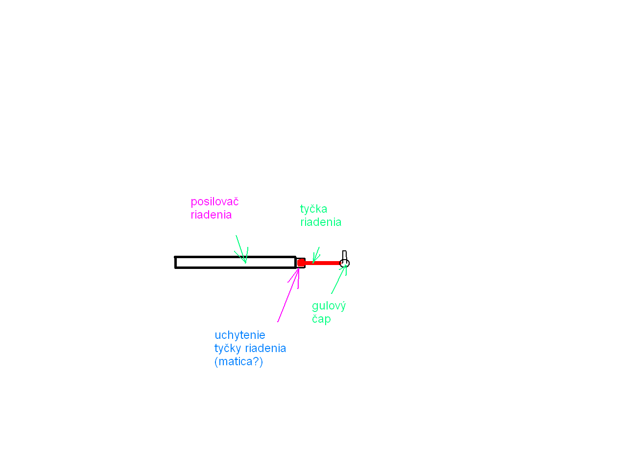

Please help. Menil som dnes čapy riadenia a zistil som že na pravej strane , tam čo je uchytená tyčka riadenia ( v tej pohyblivej časti posilovača) je vôľa cca 3mm.Tak som usúdil že tam v tom uložení je asi nejaký „fras“ a ten je vymlátený. Chcel som uvolniť tú „maticu“ ale akosi nechce spolupracovať – nehovoriac o tom že je tam bohovsky málo miesta.Zo zadu tej matice je poistný plech ktorý je zahnutý aby sa tá matica nepovolila tak som ho zahol aby som ju mohol povoliť ale ani keď sa pos.... tak nejde. Ináč tú maticu tam asi dávajú keď je posilovač riadenia vonku , lebo ináč si to ani neviem predstaviť.Takže dúfam že tá „matica“ je tam podľa môjho názoru normálne našrubovaná – či sa mýlim???
Za každú odpoveď ďakujem - medvede
Dal som tu aj nákres o čo sa mi jedná – pre lepšie pochopenie.

Čus Miro, do tohoto riadenia sa moc nehrab. Doporučuli mi kúpiť inú súpravu -tyč riadenia- na vrakáči. V Čechách ani na Slovensku , pokial viem neexistuje súprava na výmenu O-krúžkov a lišta na zasunutie hrebeňa do valca hydrauliky. Vlastní ju Denzel Austria. Tú súpravu.
Mitsubishi Galant Wagon 2,5l V6/24V 120 kW LPG SGI
PříspěvekNapsal: 28 září 2007 09:08
Jen drobný dodatek: Na vlastní skříni řízení je šroub s převlečnou (zajišťovací) maticí (s plechem pod ní, jímž se matice zafixuje), kterým se dá seřídit přítlak hřebenu, tedy vůle mezi hřebenem a převodem na volantové tyči. Ta vůle má být asi taková, aby se volant pro projetí zatáčkou ještě sám vracel. Dá se tím častečně kompenzovat opotřebení, nikoli však poškození tohoto převodu.

Asi ma zle chápete ale je pravda že ja som to dosť blbo opísal ten môj problém.Nieje vôľa v riadení ako takom(myslým tým v tom prevode-v domčeku riadenia ) ale ja neviem vytočiť tú časť čo ide od gulového čapu do riadenia.Tá tyčka s tým frasom na konci je našrubovaná do toho hrebeňa a s tade to neviem vytočiť. Prikladám obrázok toho frasu čo neviem uvolniť.A o tom že tam je miesta až na zaplakanie to ani nevravím.

Čus chlope. Dle obrázku a prostudovaného manuálu je závit v hřídeli
,která čumí z posilovače. Takže "matice" je tyčka a šroub máš na fotu.
Jinak montáž a demontáž popisuje manuál mimo vůz. Zajištovací plech je zahnut na hlavu znázorněného šroubu. Držím palec. :(
