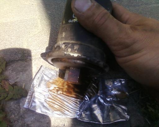

Ma ešte napadlo- nemôžu to byť na vine vstriky??? Na tie som mal už dávnejšie podozrenie lebo auto mi na benzín išlo tak akoby "málo trhavo" , ale vcelku dobre a ťah malo krásny. Ale som to nejak neriešil lebo chodím na LPG ale nie furt , tak pol na pol. Aby sa tie vstriky a všetko okolo nepoondilo. Ináč som vždy tankoval na ESSE a teraz nedávno som tankol na Slovnafte a po 30tich kylometroch sa to začalo srať. Dovtedy nijaký problém nebol. Tak či to náhodou nezapchalo vstriky lebo som mal vonku palivový filter a bol doslova zasratý . Ledva to čerpadlo pretlačilo ale to som odstránil a závada pretrváva-slabý ťah a ....

Na problémy s řídící elektronikou/čidly se vykašli, tohle právě u Mitsubishi neodchází. Ale pokud Ti z filtru vyteklo to, co je vidět na obrázku, tak můžeš vzít jed na to, že to odnesly právě vstřiky a zřejmě i onen regulační ventil!
Já bych nejprve vypustil a propláchl nádrž, a pak tam nalil kvalitní benzín s nějakou přísadou pro "komplexní vyčištění palivového systému". Pokud to nepomůže, nezbyde než vyndat vstřiky a nechat je u někoho vyčistit ultrazvukem. Pokud ani to ne, tak už jedině výměna, což je hodně "mastné"...
