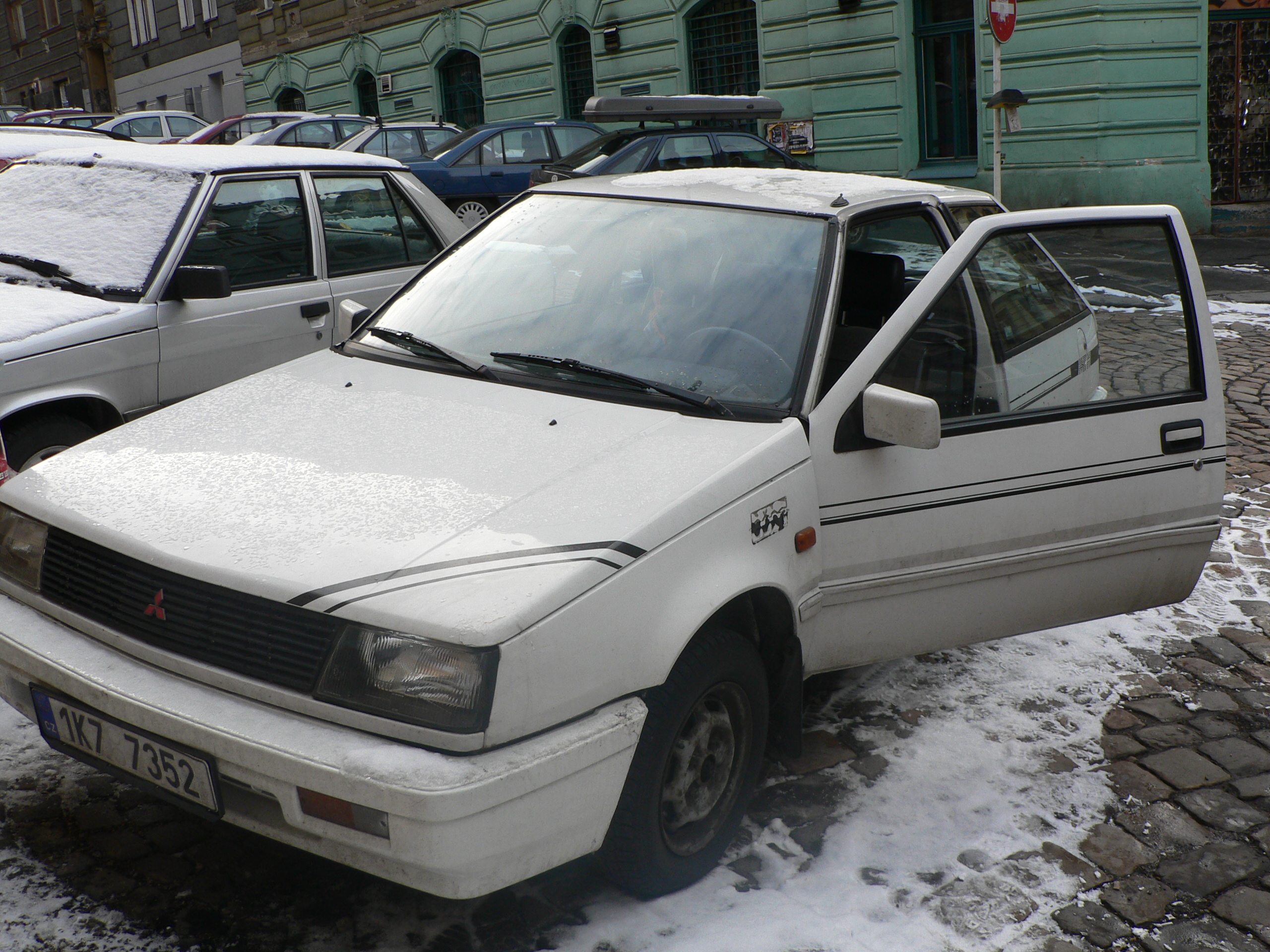

Tak jsem konečně ukrad kamarádovi fotoaparát, abych si byl jistý že se bavíme o tom samém autě :oops: Zatim jsem jen zběžně mrk po té jednotce ale asi budu muset vyndat ten středovej panel, nebo se tam dá dostat z boku ?

Máme to samé auto-dělalo se ve dvou modifikacích-jde je odlišit blinkrem v předním blatníku.
Odděláš od spolujezdce kobereček ze středu a je tam plastový dekl na šroubcích. Jak ho odděláš, uvidíš jednotku a vedou doní tuším 3 konektory-jsou to malé konektory. Není třeba panel vytahovat. Zatím to neřeš ale až buděš třeba něco vařit, hodí se to odpojit-pro klid duše. :wink:
