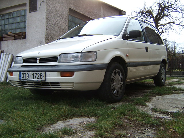

Ahoj,neměl byste prosím někdo nápad,čím by mohl být způsoben můj problém???mám space runnera 96,1.8i 16v,92 kw,po otočení klíčkem,musím čekat cca 15 min než check engine zhasne,pak můžu startovat a auto normálně jede,když motor vypnu a hned chci nastartovat,není problém,ale když nastartuji až po chvíli,tak musím zase dlouho čekat,čím by to mohlo být???a neměli byste prosím někdo elektrické schéma zapojení??stačí mně palivová soustava..moc díky ...Tom
